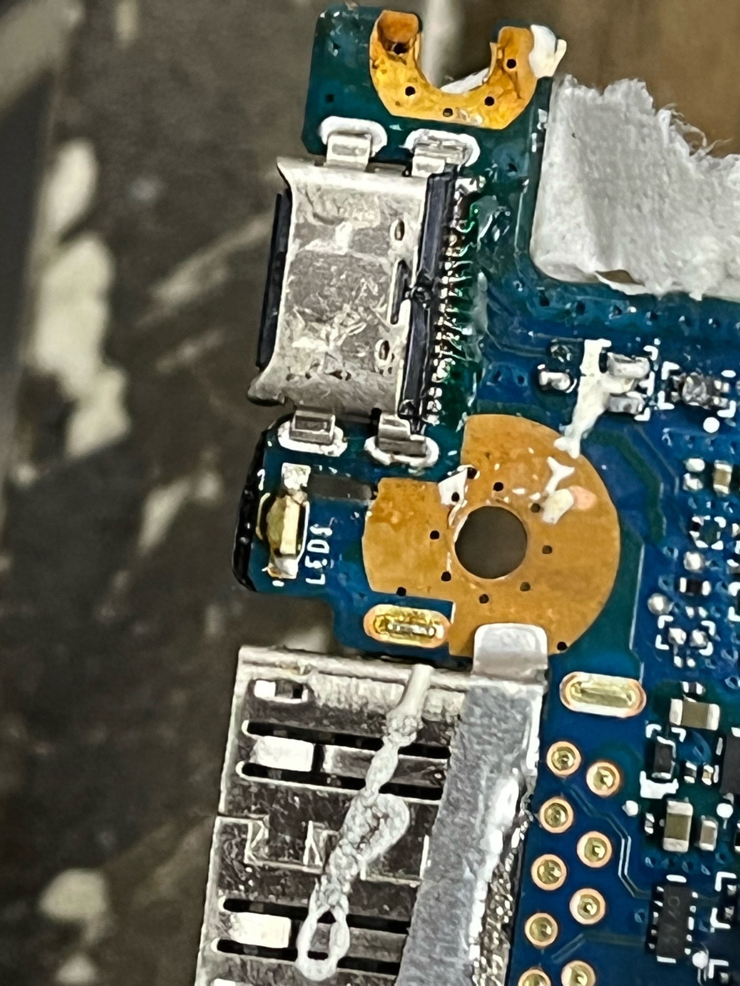

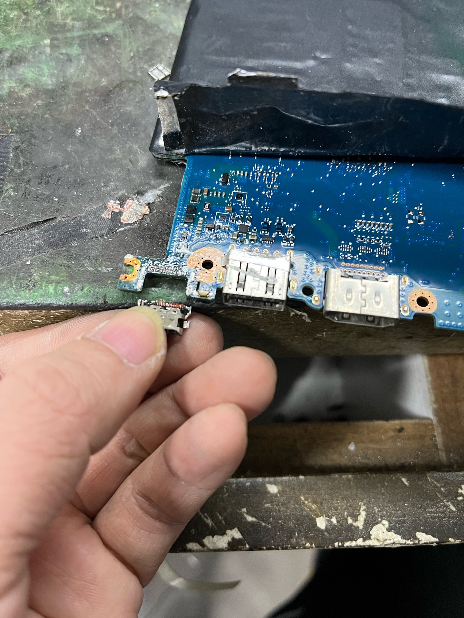

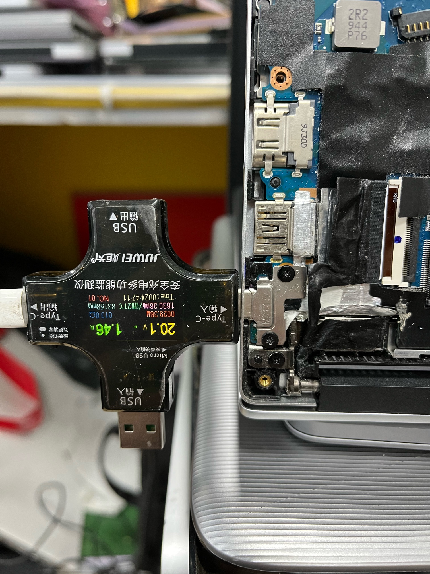

华为笔记本不充电,插电源没有反应,一般都是接口问题,拆机发现接口焊盘都掉了,这款机器通病了,遇到几台了,估计都是客户大力搞坏的,直接飞线,换上新接口,可以正常充电。

作者: qw1824290389    时间: 2022-1-14 16:25
你那个是啥  是转接能看电流的吗   哪里可以买
作者: hudaohai    时间: 2022-1-14 17:00
可以看电流,淘宝有卖的
作者: hudaohai    时间: 2022-1-14 17:01
hMw0989 发表于 2022-01-14 15:53
搞点红胶过去固定住更好。
搞的ab胶
