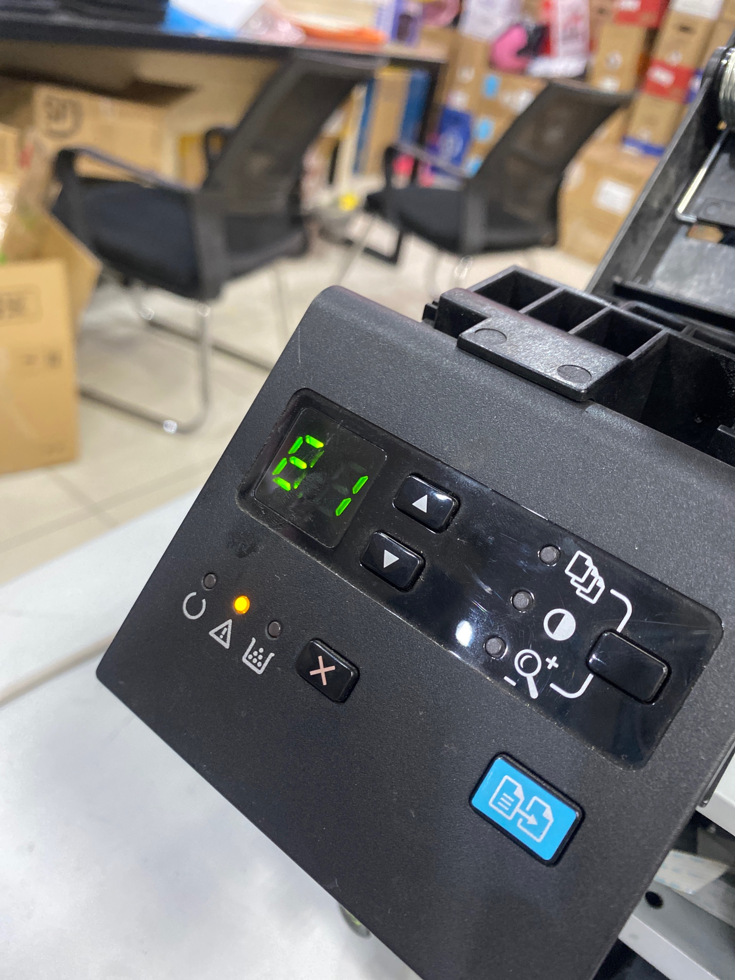

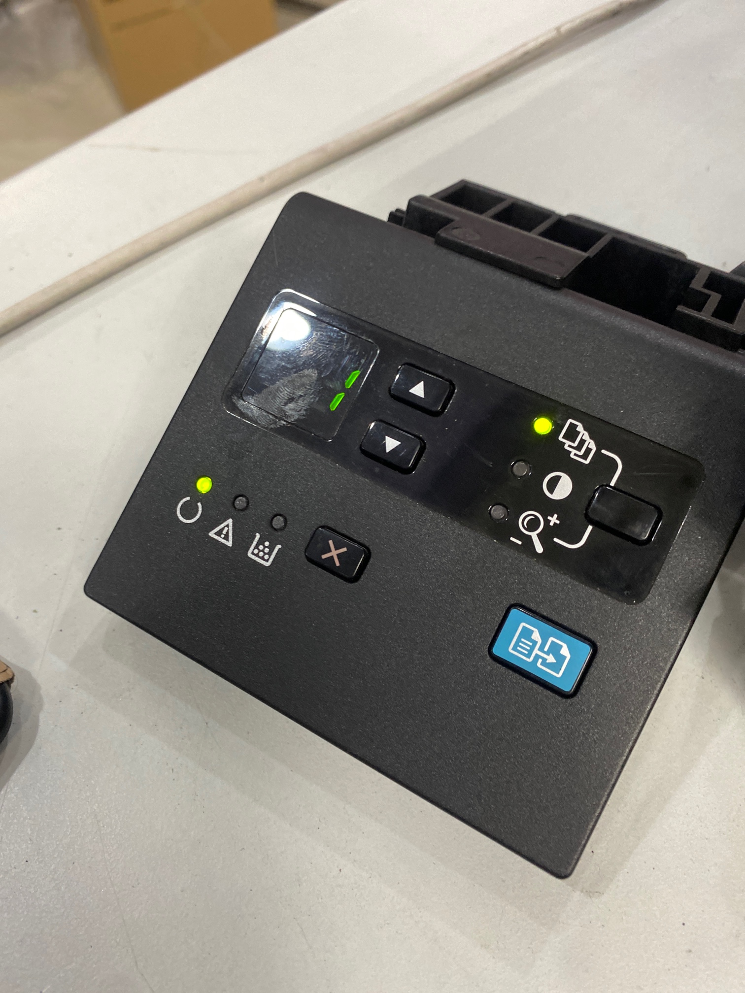

惠普1136打印没有字体,复印也是没有字体,复印一份,还会有两张纸出来,(先是HP两灯齐闪,打印中显示1,打印完成显示E1)求大神指教,抱拳了

中间那个进纸传感器换一一个试一下看看
作者: xbx8959    时间: 2022-2-7 10:44
先看进纸动作,如果进纸托板不停抬起,说明进纸继电器海绵老化,处理一下就好了。
作者: zj77540920    时间: 2022-2-7 14:54
你问的问题,的确是小小白。不过从你发的信息里面看。第一,E1是不进纸故障,解决办法更换搓纸轮测试。第二,有时候进两张,分两种情况,一种是继电器故障进一张,另外一张卡定影。解决办法,更换继电器或者清理继电器上面海绵。还有一个情况,是一次性吸入两张。解决办法:清洁或者更换分页器。第三,复印,打印都是白纸。解决办法:更换硒鼓。

已解决,后面有个传感器坏了
