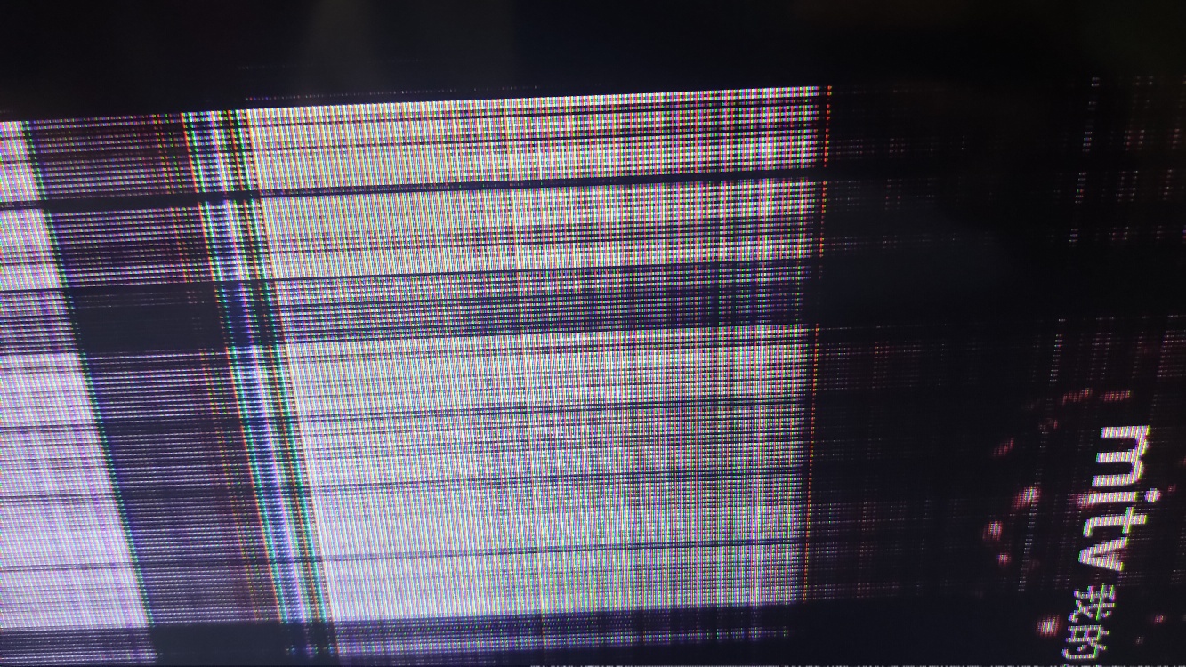

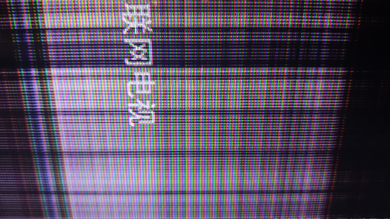

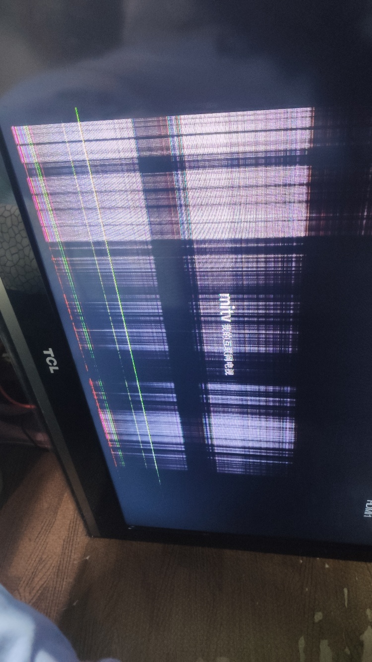

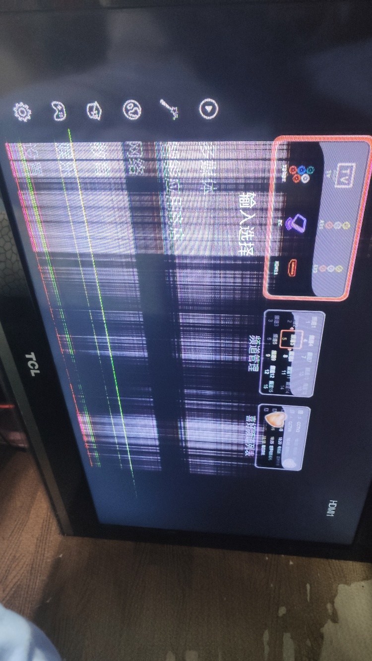

刚开机点亮画面正常,大约过5秒左右开始出现这种情况,断电在开机也是几秒后出现,这种情况一般是屏坏吗?
作者: jgt咿呀咿呀咿呀    时间: 2022-1-13 21:28
看着像是屏坏了
作者: pql2438547    时间: 2022-1-14 00:30
jgt咿呀咿呀咿呀 发表于 2022-01-13 21:28
看着像是屏坏了
那就是没得修咯
这个屏也买不到了
作者: 孤魂    时间: 2022-1-14 03:25
Y问题,有Y就换。没有就切
作者: 安和1    时间: 2022-1-14 09:58
换屏不如换机,拆主板备用就得了
作者: 秋后蚂蚁    时间: 2022-1-15 19:37
屏坏了,看看有没有Y,有Y飞线,没Y割一刀
作者: 千里骏马    时间: 2022-2-13 09:55
屏坏了,高手可以试修一下。
作者: lankaogg123    时间: 2022-2-14 04:16
如果是三星屏肯定没Y
