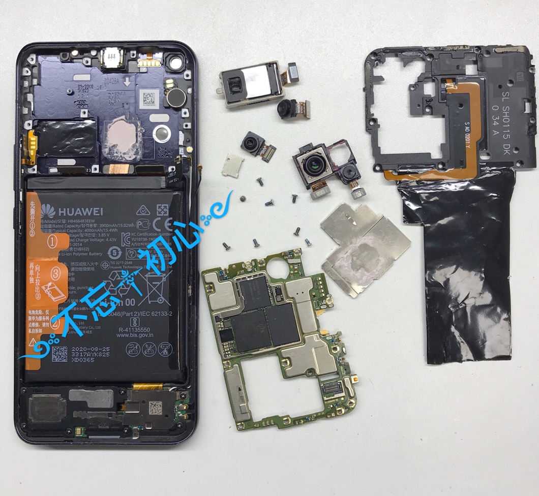

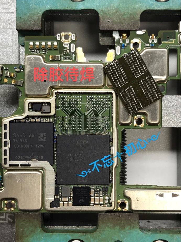

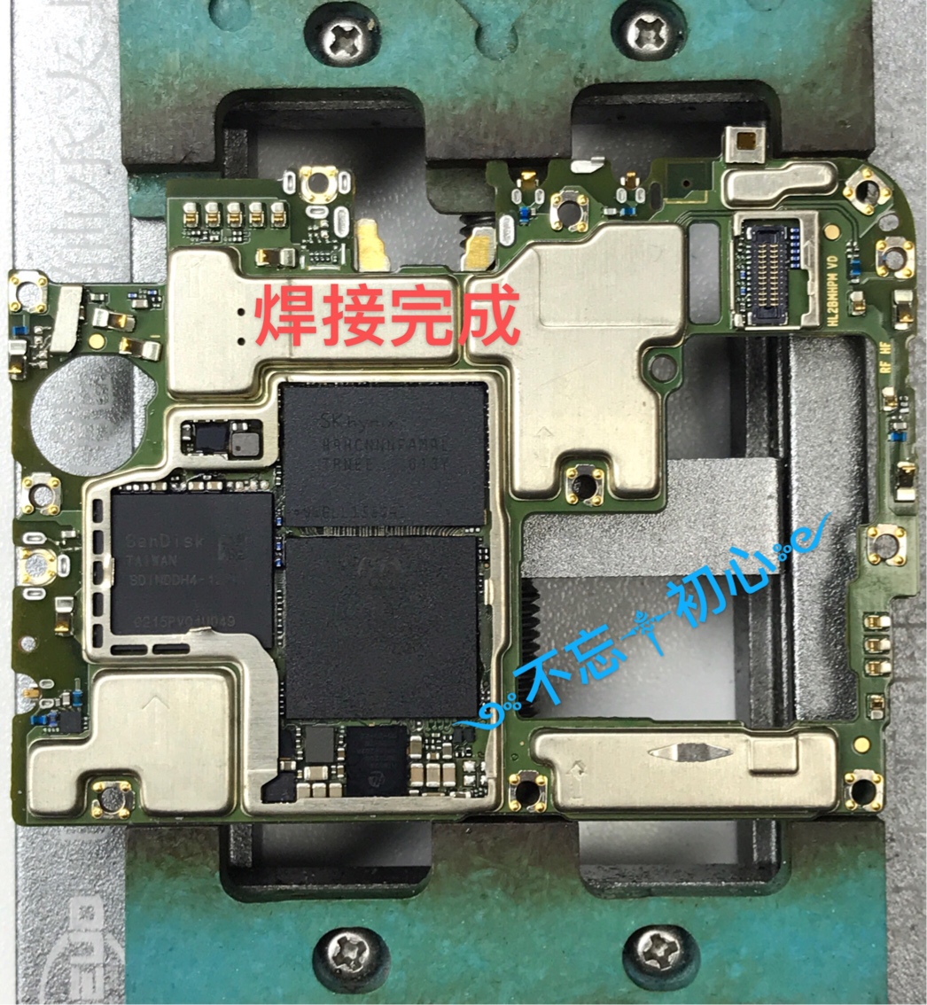

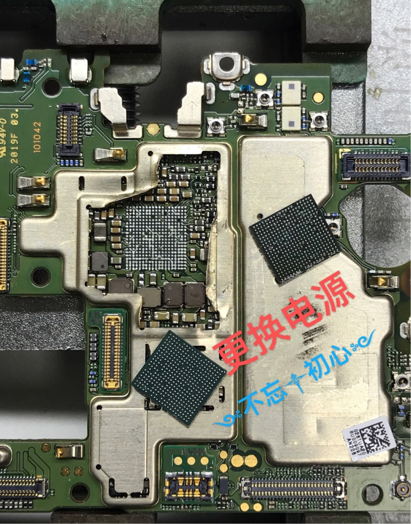

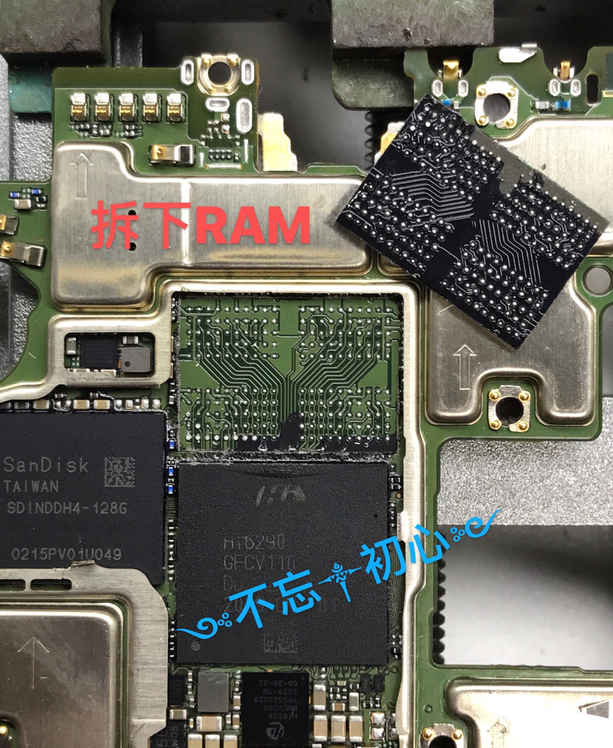

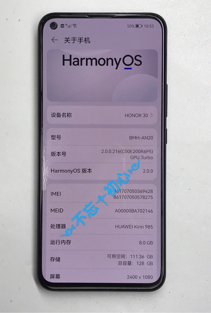

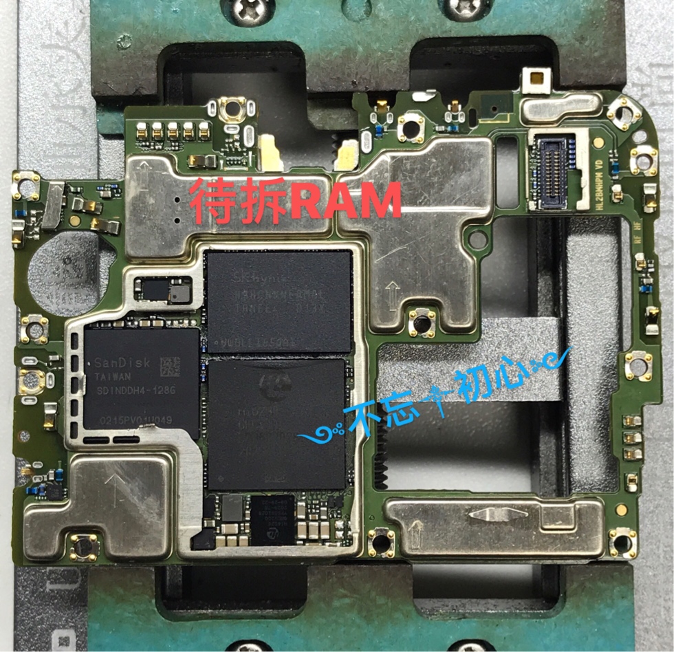

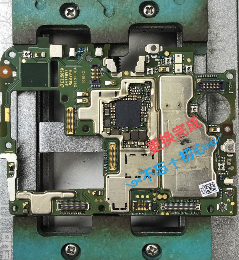

二修荣耀30不开机……

谢谢楼主 分享!暂存是因为搞电源爆锡了?
