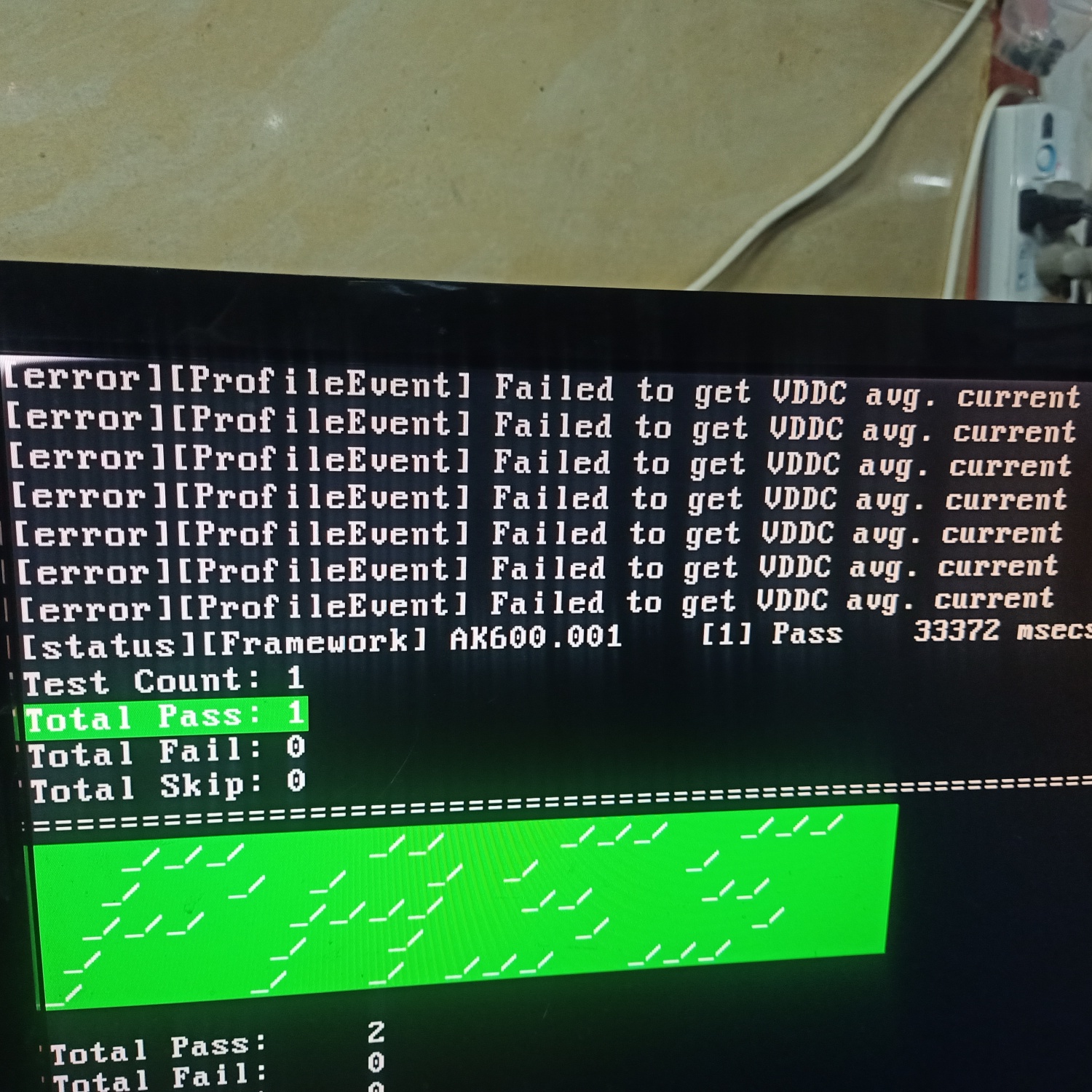

我有一张rx580 ,开始测试好几遍没问题,只有花屏后测试A0报错.只要重启依旧正常,没办法
