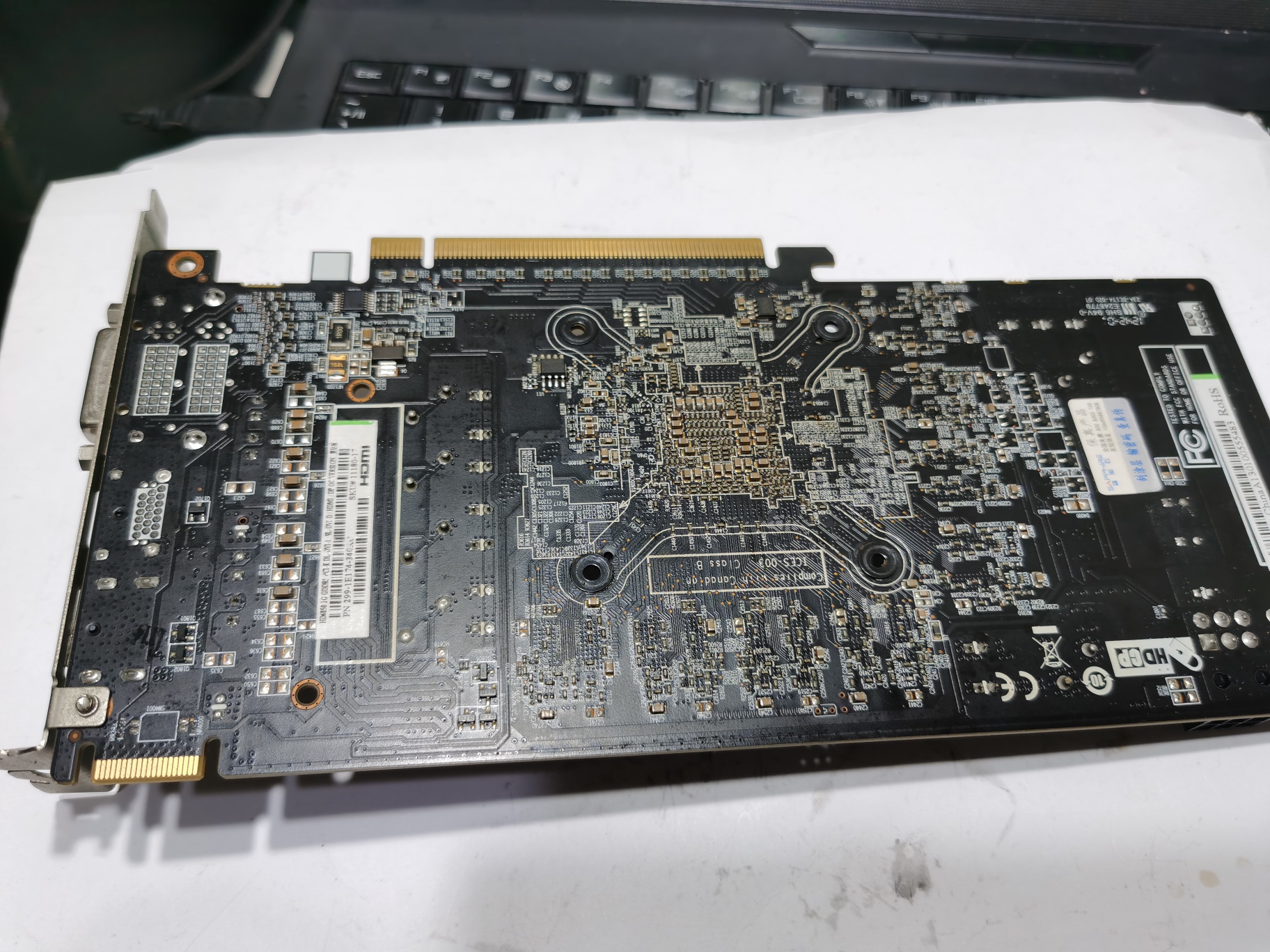

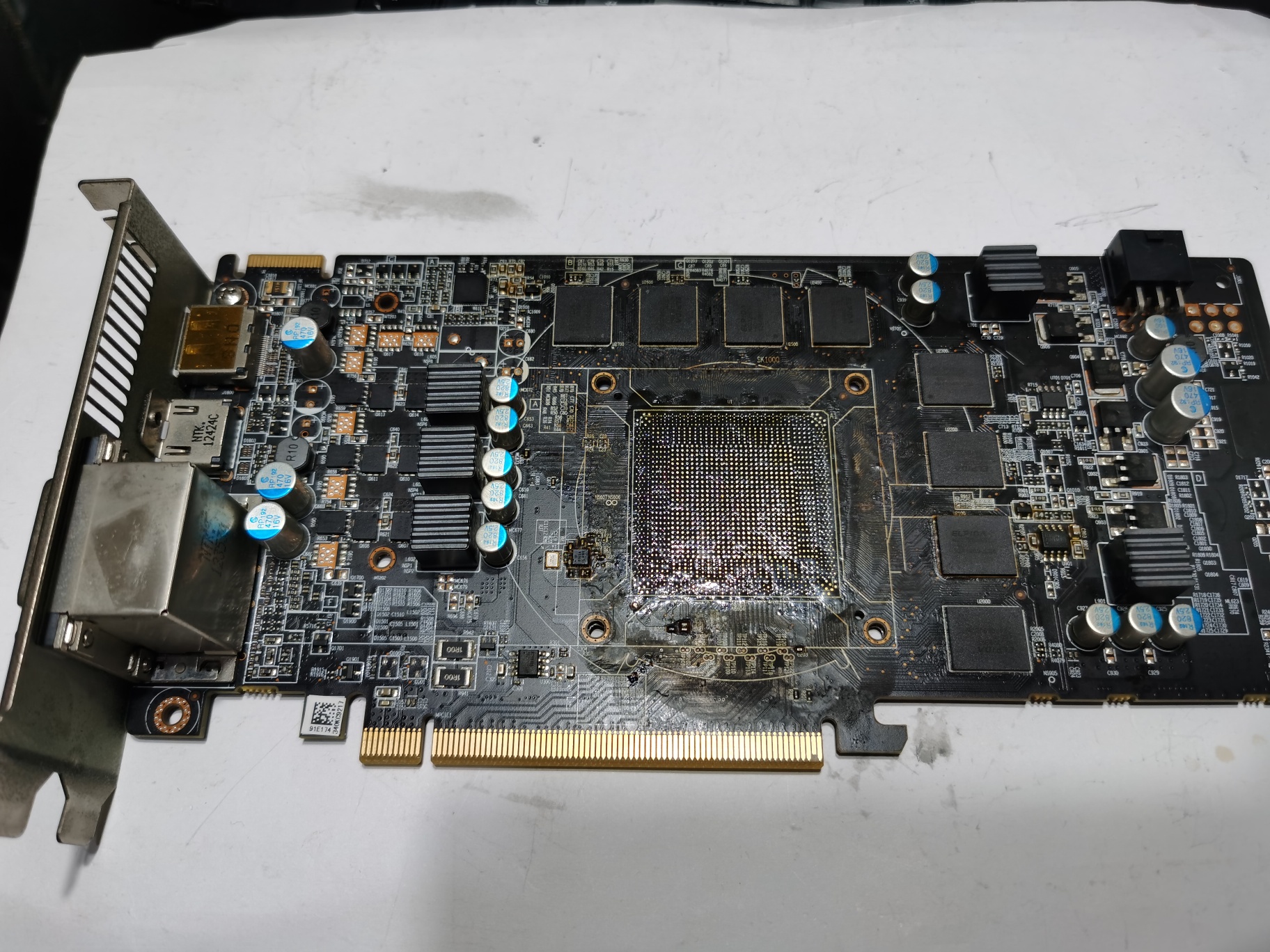

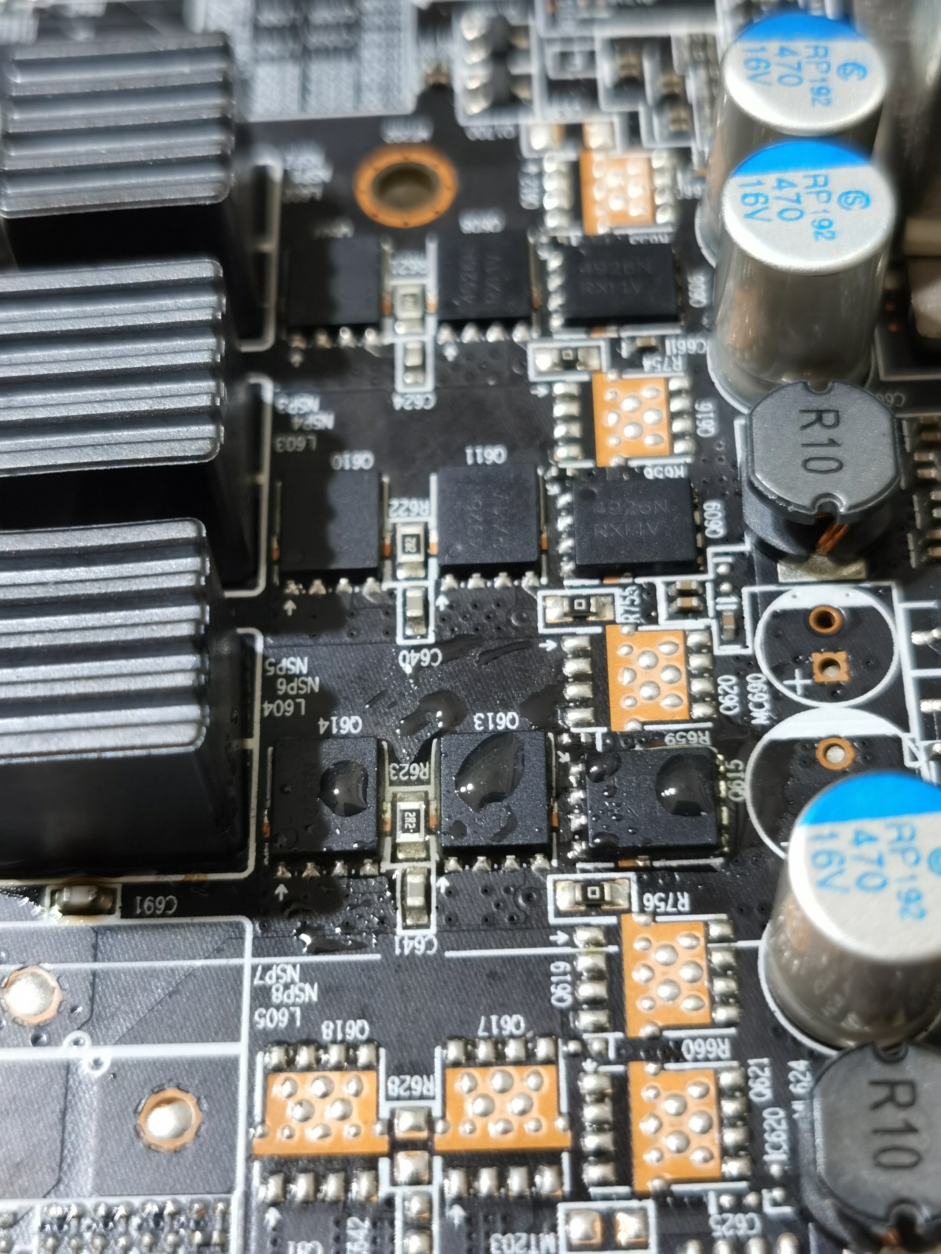

这卡核心供电用二极管档测试只有0.003左右,我把核心供电的mos管全拆了还是一样,mos测试都是正常的,实在找不到什么问题了,有没有懂哥给指点下?
不装核心,供电正常出,阻值只有  0.8欧左右,装了核心就掉电,无语

显存颗粒一个个的摘掉试
作者: yuanfang158412    时间: 2022-1-12 21:43
不装供电正常 装了供电保护只能说是核心短路了

核心拆掉了啊,还能跟显存有关系吗?

阻值这么低,正常吗?

核心短路,温度高起来的瞬间芯片本身保护电路触发导致掉电,不用纠结了兄弟

核心都拆了,mos管也拆了,之后还是阻值特别低,明显不正常的

初学者,是不是拆掉gpu后阻值很大??
