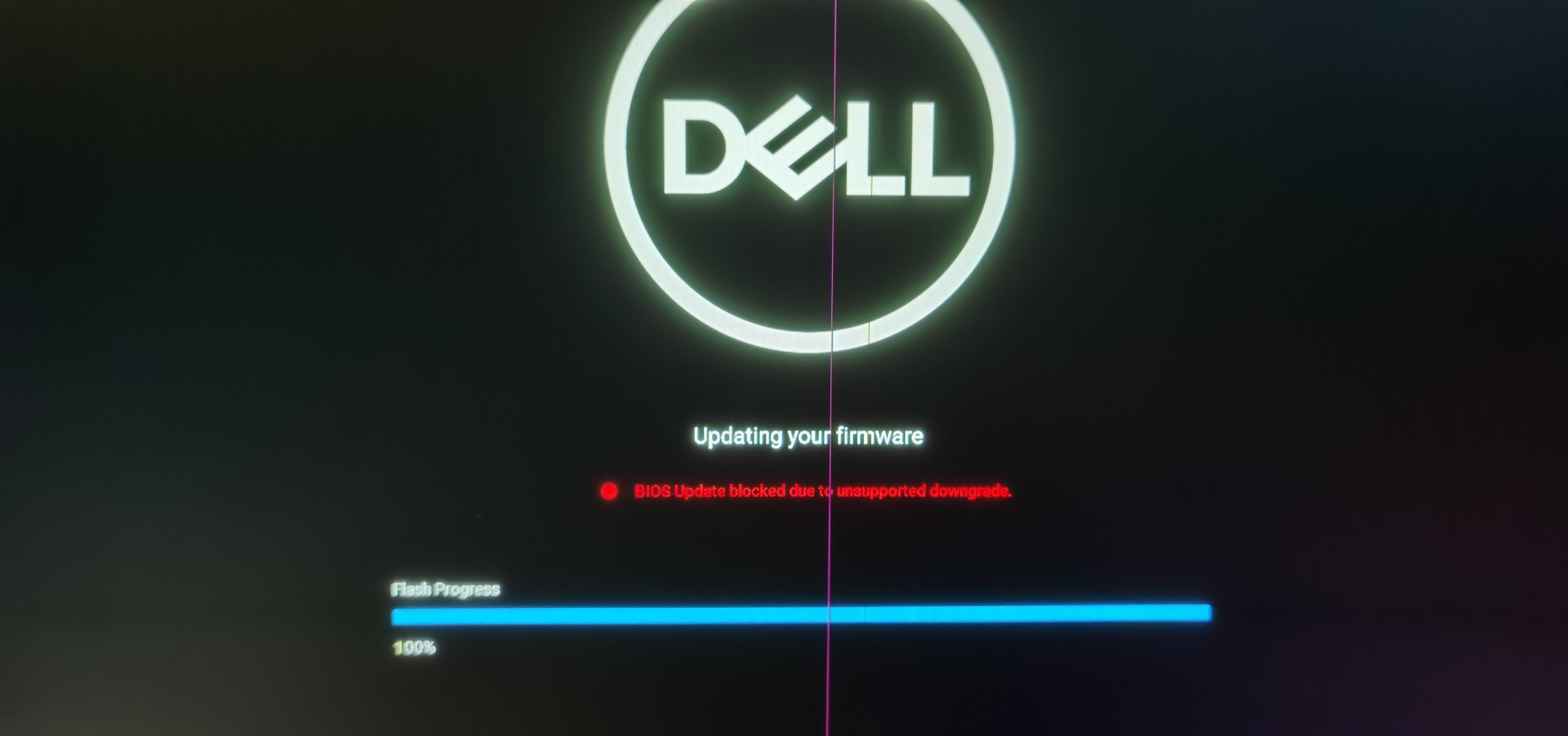

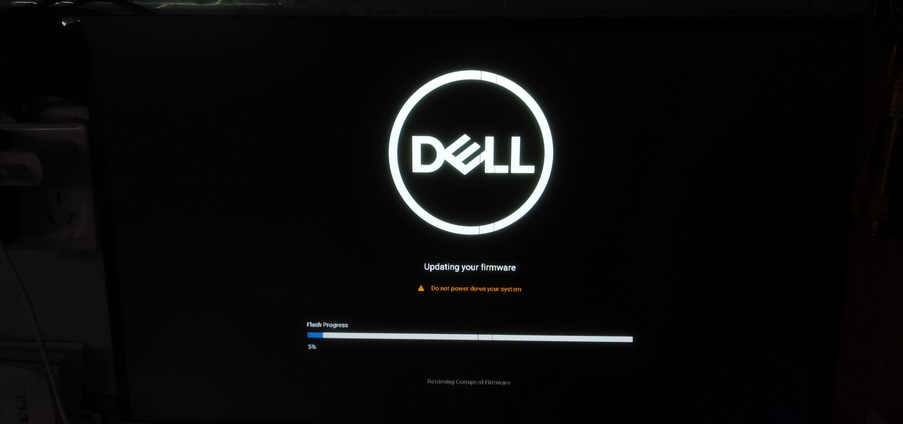

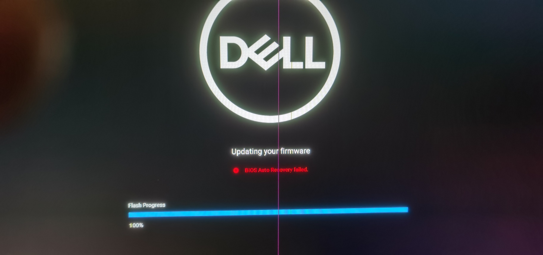

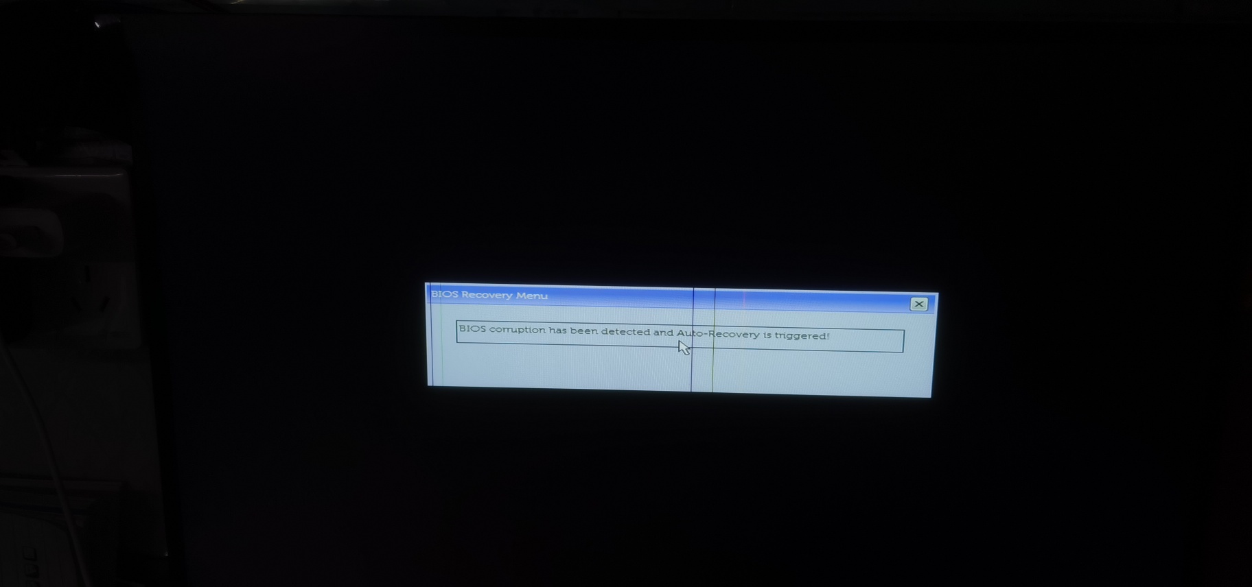

查看: 1719|回复: 6
[求助中]
求戴尔vostro 3681 主板固件,哪位大神有的,麻烦提供下,谢谢!!!!
发表于 2022-1-12 19:40:13 | 只看该作者 回帖奖励 |倒序浏览 |阅读模式 �
求戴尔vostro 3681 主板固件,哪位大神有的,麻烦提供下,谢谢!!!!
这个机子现在一开机就出现这个界面,自己升级之后失败,就直接关机了,再手动重新开机也依然如此,插网线上去也一样,没有改变
有没有搞过的大神,麻烦帮个忙,谢谢
推荐
发表于 2022-1-13 13:48:45 | 只看该作者 �
孤独不寂寞 发表于 2022-1-12 20:27
1.下载两个附件,放到一起解压得到 BIOS_IMG.rcv
2.找个U盘格式化成FAT32格式,把BIOS_IMG.rcv放 ...
谢谢 孤独不寂寞 我试试
谢谢指导
回复 支持 1 反对 0
推荐
发表于 2022-1-12 20:27:32 | 只看该作者 �
BIOS.part1.exe (15 MB, 下载次数: 78)
点评
谢谢 孤独不寂寞 我试试 谢谢指导  详情 回复 发表于 2022-1-13 13:48
回复 支持 0 反对 1
3#
发表于 2022-1-12 20:47:04 | 只看该作者 �
BIOS,官网会有吧
回复 支持 反对
4#
发表于 2022-1-13 13:04:15 来自迅维网APP | 只看该作者 �
编程器一夹子救回来
回复 支持 反对
6#
发表于 2022-2-17 18:42:44 | 只看该作者 �
如果用编程器。怎么分离这个BIOS
回复 支持 反对
