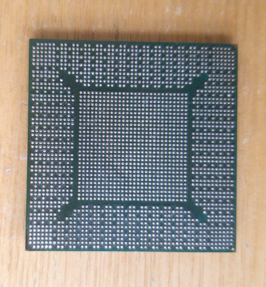

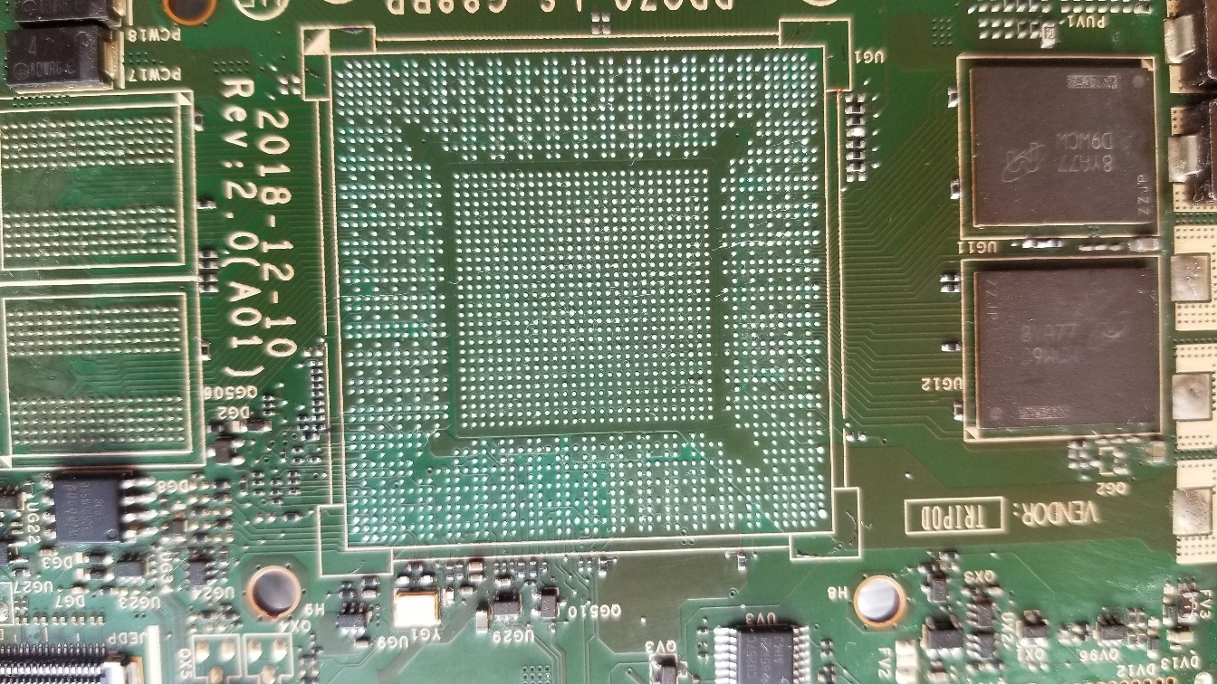

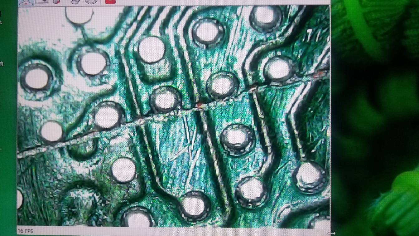

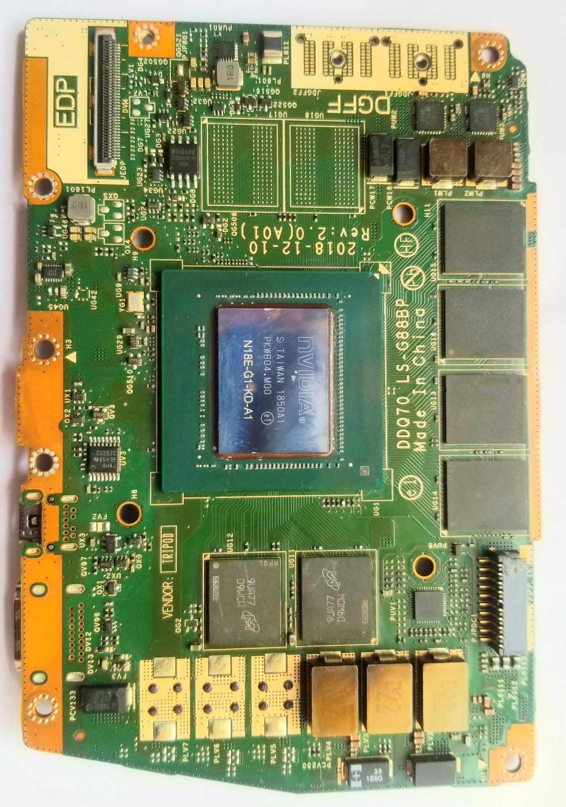

        只有HDMI有输出,还花屏,然后就拆了核心,清洁检查PCB发现有细小裂痕,测试经过的铜箔发现都是通的,通往d组显存,d组本来就没显存只有焊盘。
        检查核心有一个角上的焊盘全脱锡氧化了(核心封胶裂了,撑开焊盘了,我没掉点),补锡后植球。
         结果就是,装回核心时pcb鼓包了,核心顶起来了,供电大短了。
         最后就是盖白布......

这个代价太大,温度没控制好
pcb裂的地方鼓包了,赶脚出厂就有缺陷的板子,裂纹影响d通道,6g显存d通道不用,估计就出厂了

作者: mir03790    时间: 2022-1-11 13:36
正常现象,pcb受潮或质量有问题,加热会鼓包,gpu核心电路板也会这样

作者: tudou8877    时间: 2022-1-11 17:24
wuxie1111 发表于 2022-01-11 15:51
挂咸鱼就写不知好坏回血
只能卖元件了,核心一面翘起了,

作者: 放飞小鸟    时间: 2022-1-11 22:48
这用什么东西能看这么清楚
作者: tudou8877    时间: 2022-1-12 08:28
放飞小鸟 发表于 2022-01-11 22:48
这用什么东西能看这么清楚
电子显微镜
testpoint 发表于 2022-01-11 22:37
你的BGA设备是不是要进行温度校准啊?
pbc有裂纹,加热鼓包了

作者: 喻庆国    时间: 2022-1-12 13:17
这种无铅的除了客户重摔过怎么可能 重植?浪费时间!要么就是核心坏了要么就是显存和供电
作者: 251919170    时间: 2022-1-12 13:31
LENOVO IB460ME V1.0
作者: tudou8877    时间: 2022-1-12 14:59
矿卡吧,核心4角封胶都裂了2mm缝隙,正常使用很少见吧
