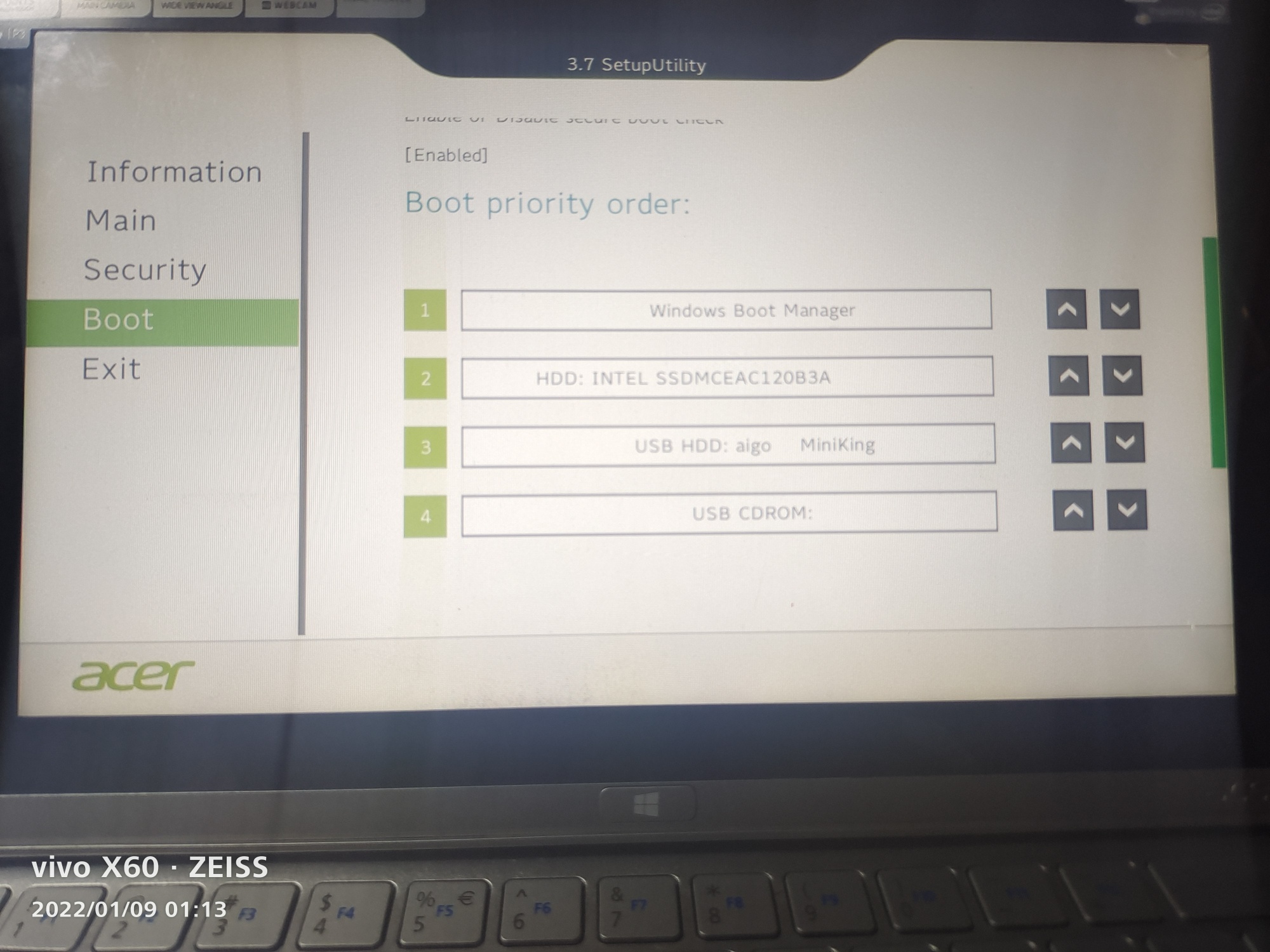

2.进入bios后左边选项选择第四项Boot ,讲左边第3项优盘型号选左边向上箭头置顶为启动首选。

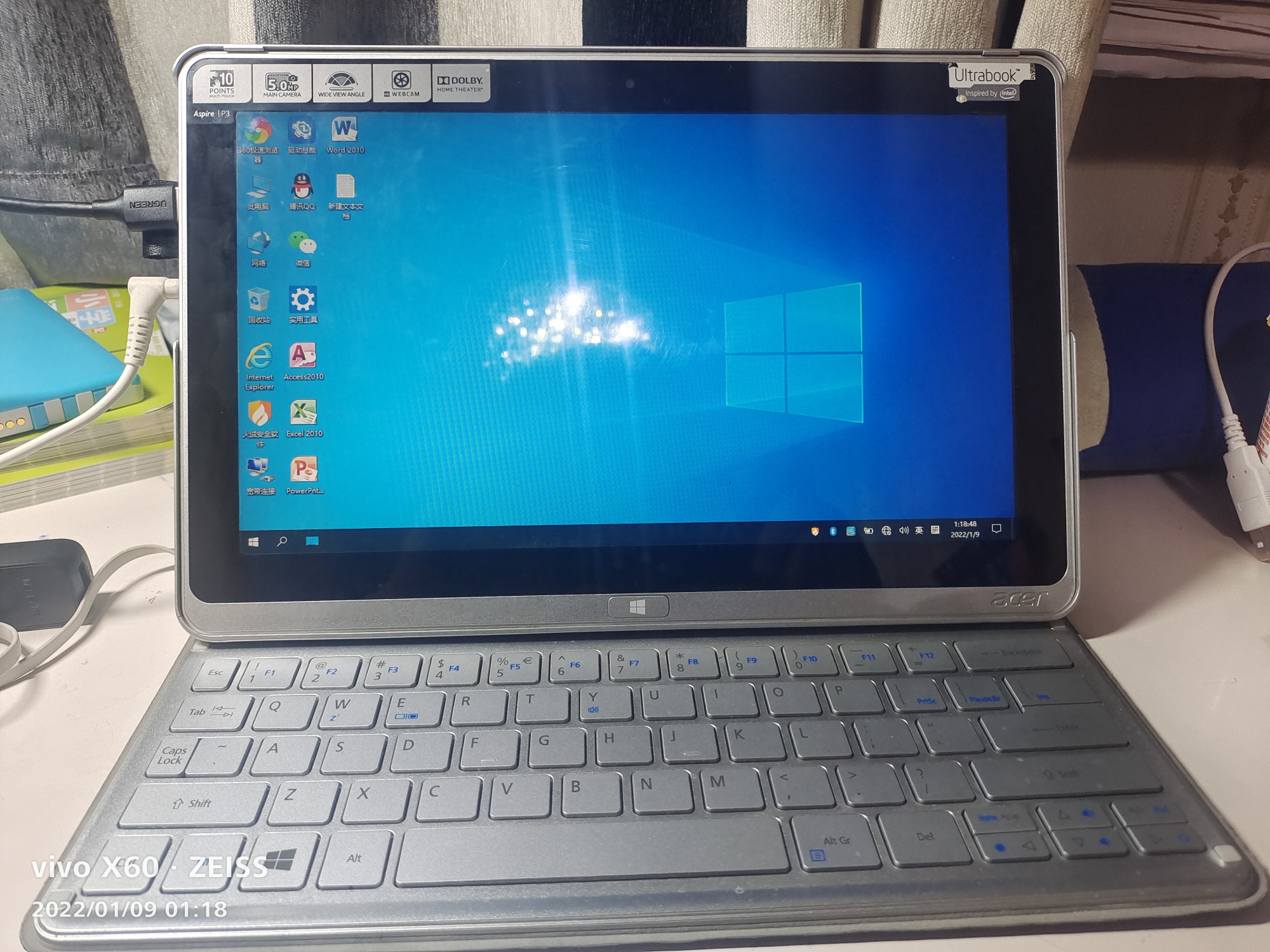

3.优盘启动选择后,进入EXIT保存信息启动优盘进入PE界面,用mbr模式分区,选择win10 64位镜像安装系统,虽然本机是2g内存,但处理器是i5三代,不影响速度。

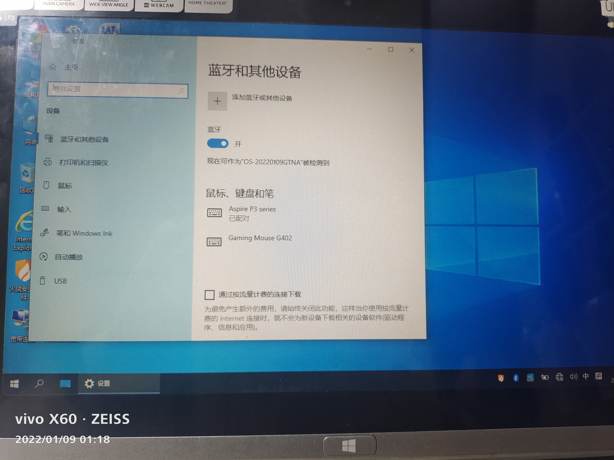

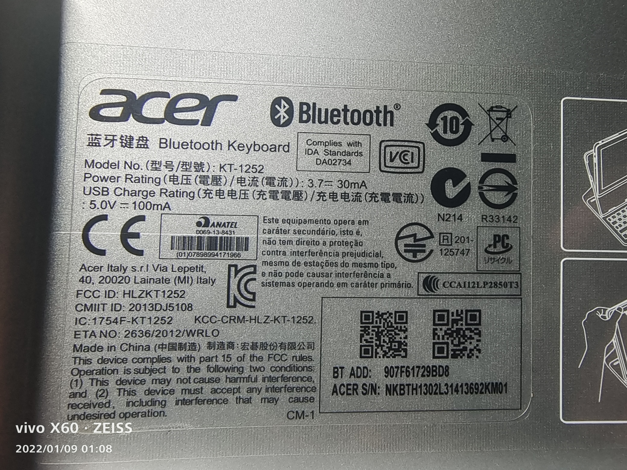

系统完成后,进入设置打开蓝牙选项,长按蓝牙键盘开关键使蓝牙键盘指示灯交替闪烁,匹配蓝牙成功安装。
