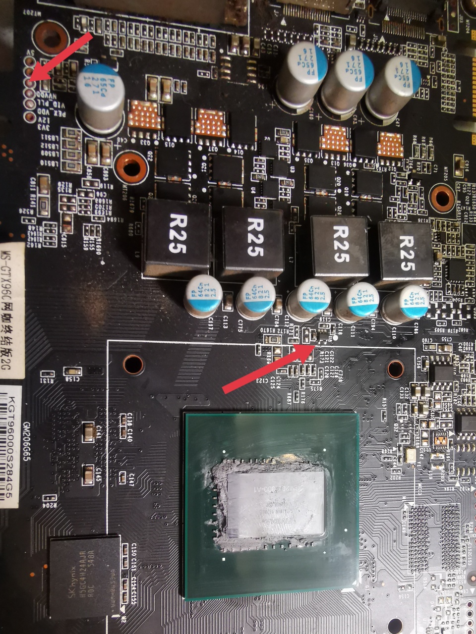

这个VID_PLL是什么?通往核心旁边的五脚IC,正常应该是1V电压左右,现在是0.4V阻值5欧,核心是挂了吗?

反馈有没有问题或者用1V烧下看看会不会拉低
