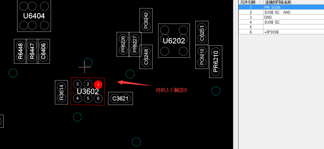

南桥待机,就有3.3V了,按开机键后,这个信号就0V了,拆掉这个与门好像可以一直3.3,不变化
作者: 22菌    时间: 2022-1-10 22:08
与门之前的控制电路正常不?

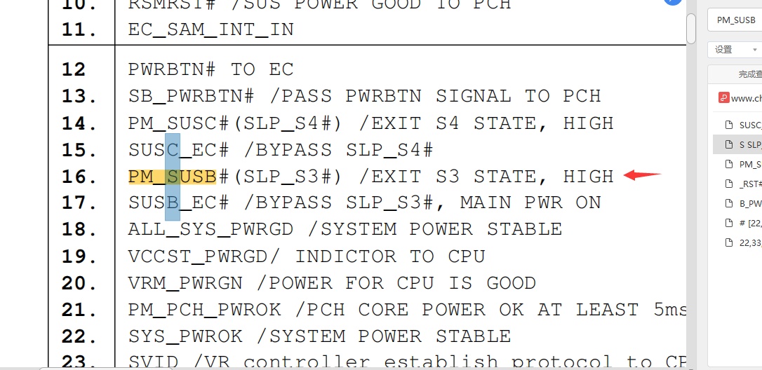

作者: wwerf    时间: 2022-1-11 05:40
22菌 发表于 2022-01-10 22:08
与门之前的控制电路正常不?
我感觉好像没毛病,EC待机,和南桥待机,好像都正常,触发南桥也能发出PMsusb,主要是这个,PM susb应该待机是0V,触发才发出来3.3吧?
作者: wwerf    时间: 2022-1-11 05:41
触发南桥可以发出PM  susc

作者: yx907791    时间: 2022-2-7 12:06
wwerf 发表于 2022-2-7 11:12
我卖掉了,没修好,这个破平板,你插电池试试看,是不是usb那个有个芯片,发烫,我这板子被烧烤过,毛病 ...
我的其他没有问题,我也打算放弃了,,估计是CPU坏了,CPU加电就掉电,导致susb信号消失
