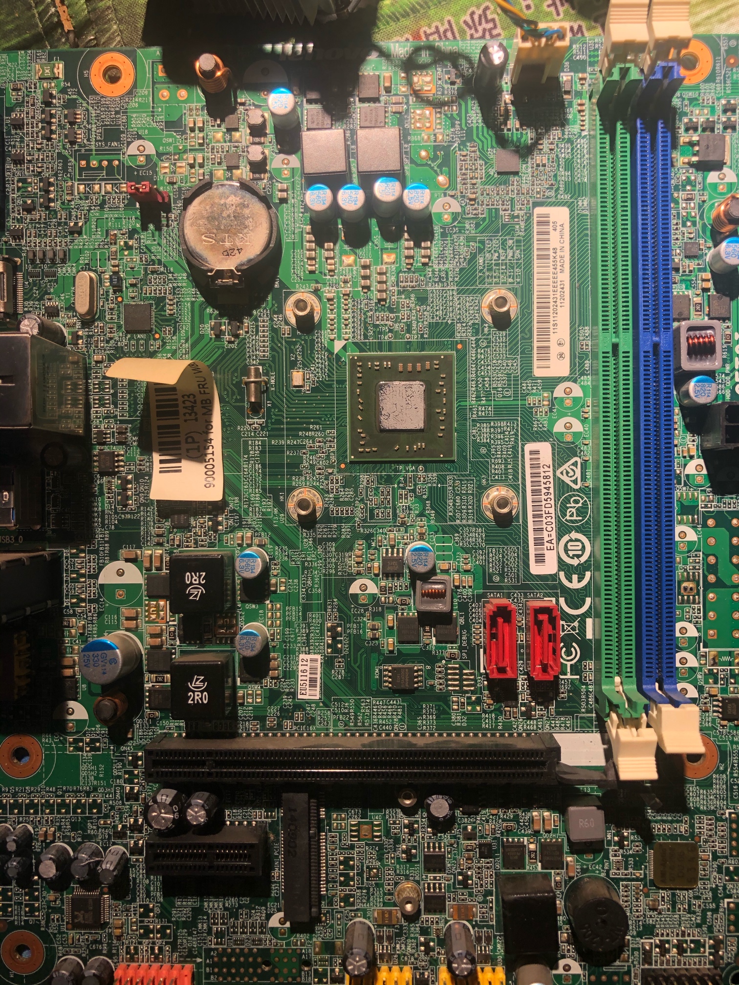

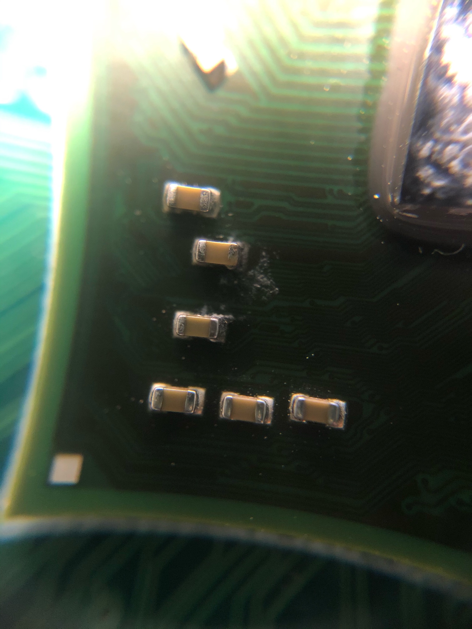

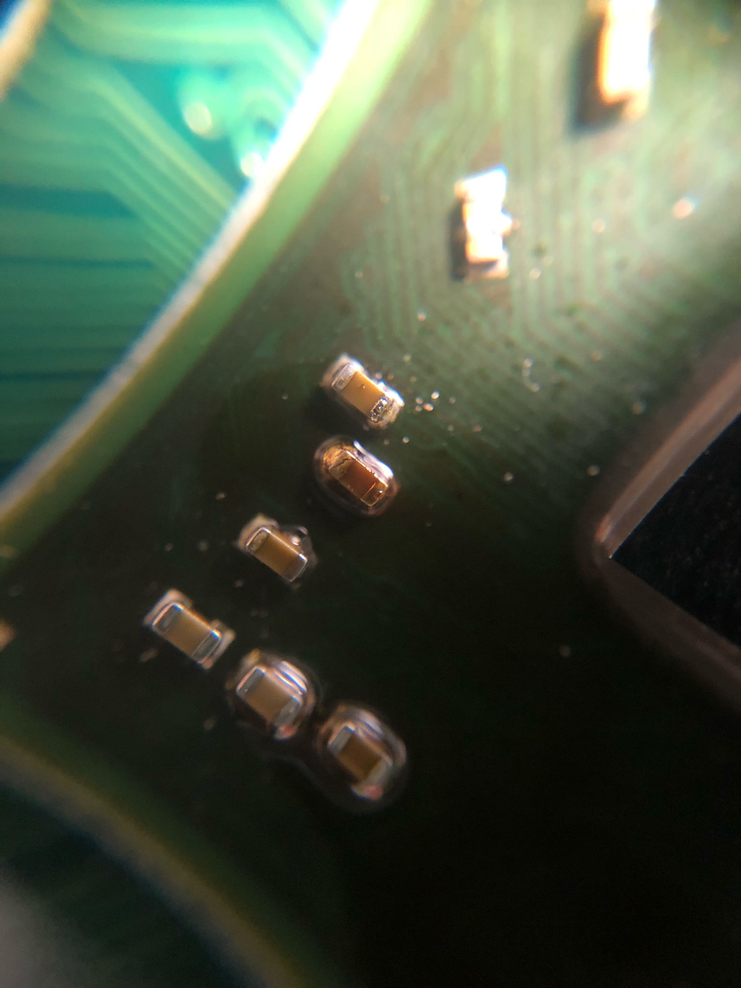

联想H515r43 开机不显示 风扇快速转 我遇到过一看就知道是CUP上问题 是个通病 搜索论坛还真有解决的办法 CPU电容短路还一个就好

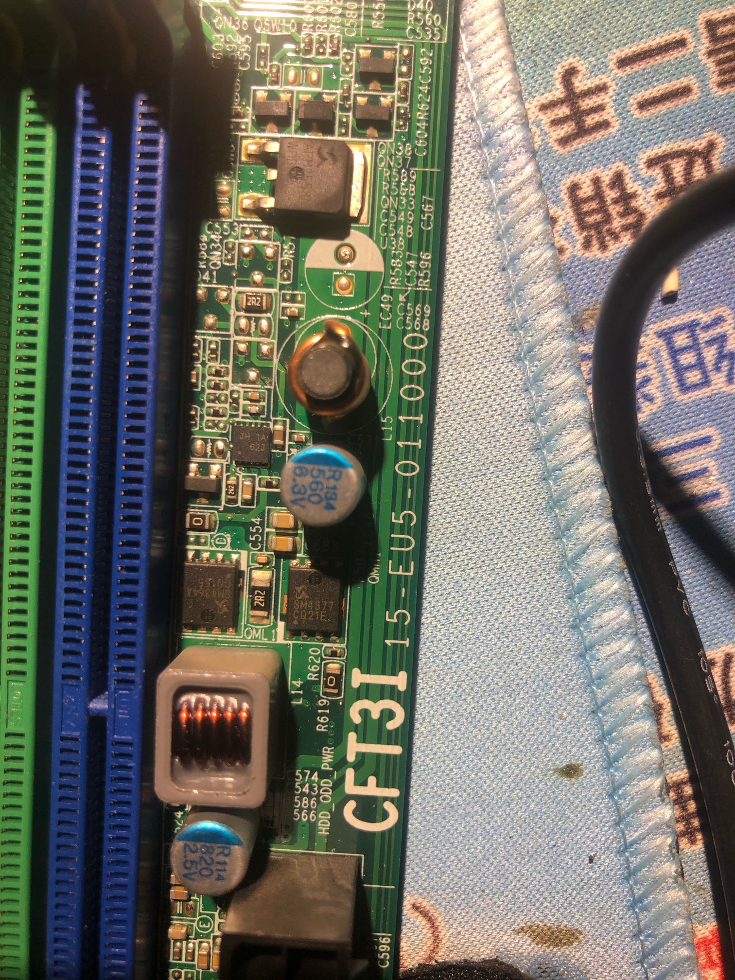

但是我又发现内存槽一个槽不识别内存 绿色槽不识别内存有报警声3长一短好想 蓝色槽识别内存能开机 论坛没找到类似通病 我也测量了一下几个脚正常 因为对内存关键信号点测量还熟悉 所以不知道如何测量 求大佬求助
作者: ck530    时间: 2022-1-10 09:36
这个机器设计 单条内存只能插靠外的接口才能开机显示。出厂就这样 不是问题。

作者: lajidong    时间: 2022-1-10 10:32
这片板蓝色槽不能空。必须插了蓝色槽才能查绿色槽
作者: zhao5900    时间: 2022-1-10 10:35
哦 真的吗 没遇到过以为坏了 我也没多余的内存来验证 就只能这样吧

作者: liu87428533    时间: 2022-1-12 07:25
这货我都干了好几块了,电容直接扣掉就行,昨天刚碰见一个客户嫌慢索性直接换了三件套加电源固态,除了机箱可以说是都换了

作者: 354666    时间: 2022-1-13 03:20
我都是直接把短路的电容掰碎不装
作者: thiij    时间: 2022-1-13 08:42
老通病了,论坛有帖子,以前干过不少,电容挑了就好
