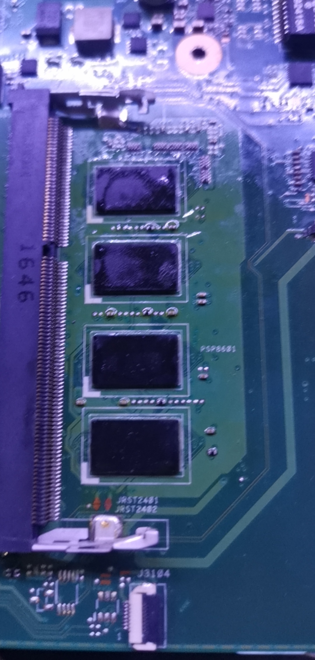

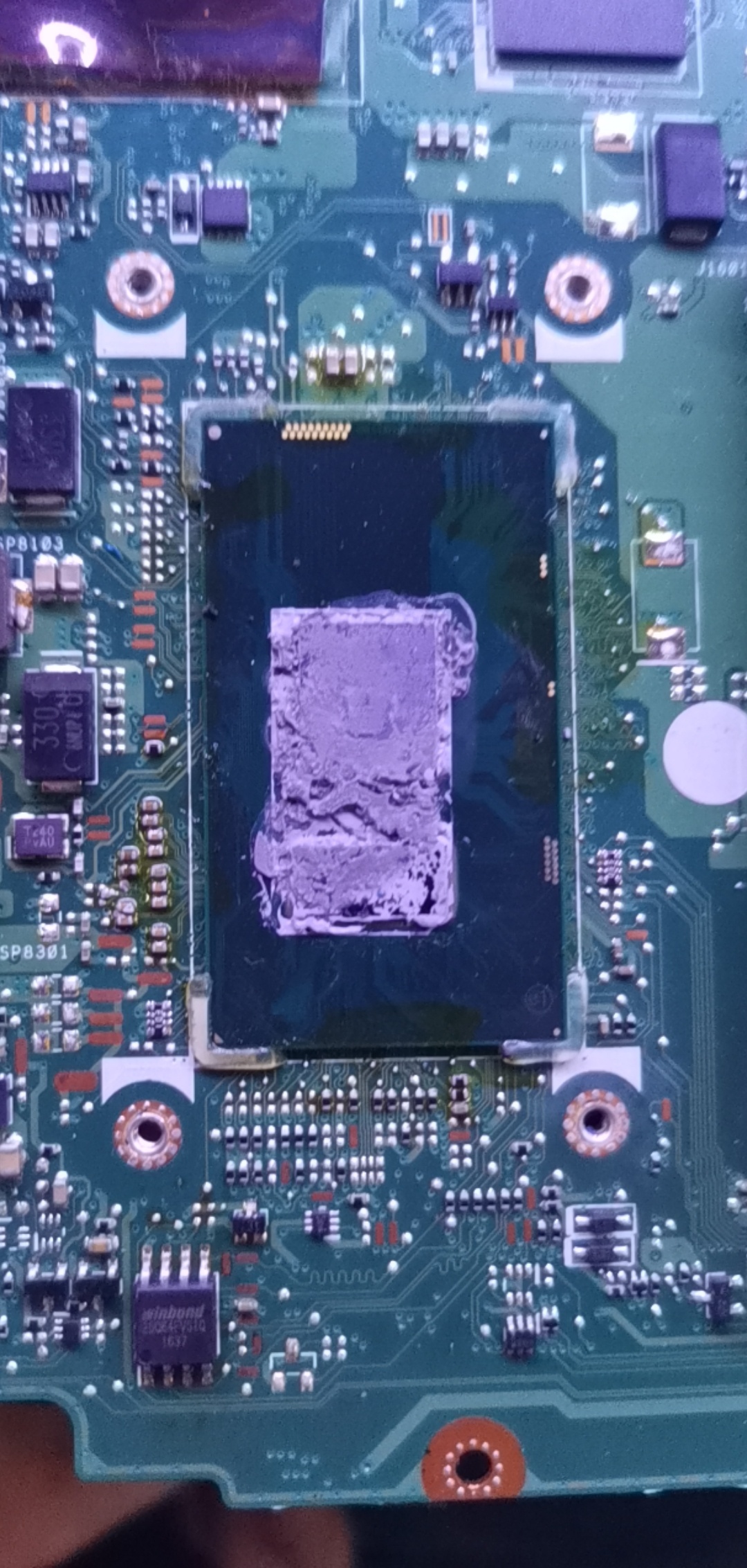

  版号x555uj  2.0  二修机 8颗内存加焊了,CPU加焊了 开机屏幕不亮

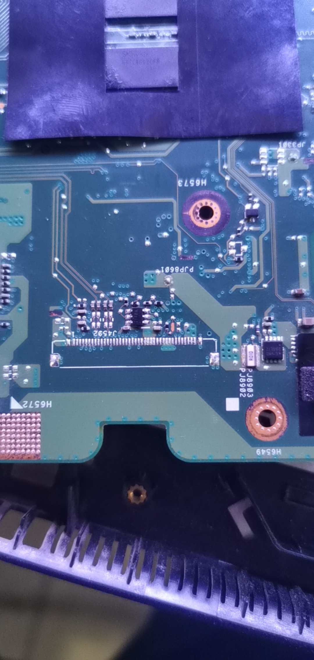

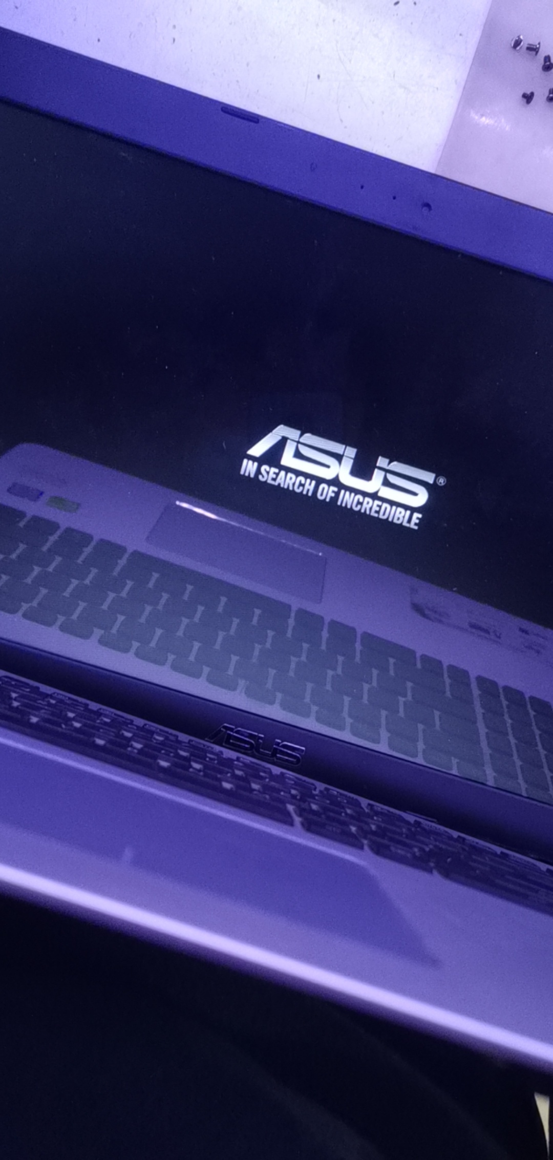

先刷了个BIOS 裸板电流跳变多次,最后0.5A  ,感觉正常,但屏不亮,拔了屏线外接,果然亮机了。查屏接口无+3v-edp ,u4503三脚无开启电压,r4503二脚有3.3,所以r4503坏,但测阻值1k正常,好奇怪,找个1k换上亮机。

内存和CPU是别人加焊的,我拿到手就全是焊油了,所以都不是,应该就是坏了个电阻

r4503是什么信号的呢?

zbok1228 发表于 2022-01-13 14:48
现在一修动不动就干CPU内存了吗
供电都出来了,调变也可以,就是不亮机,所以加焊一下试试

U4503第三角是不是和r4503第一角连接??
作者: 小李001    时间: 2022-1-16 13:32
这是是个与门电路吗,第6角输入3.3 第三三角输入3.3第一角才输入3.3?
