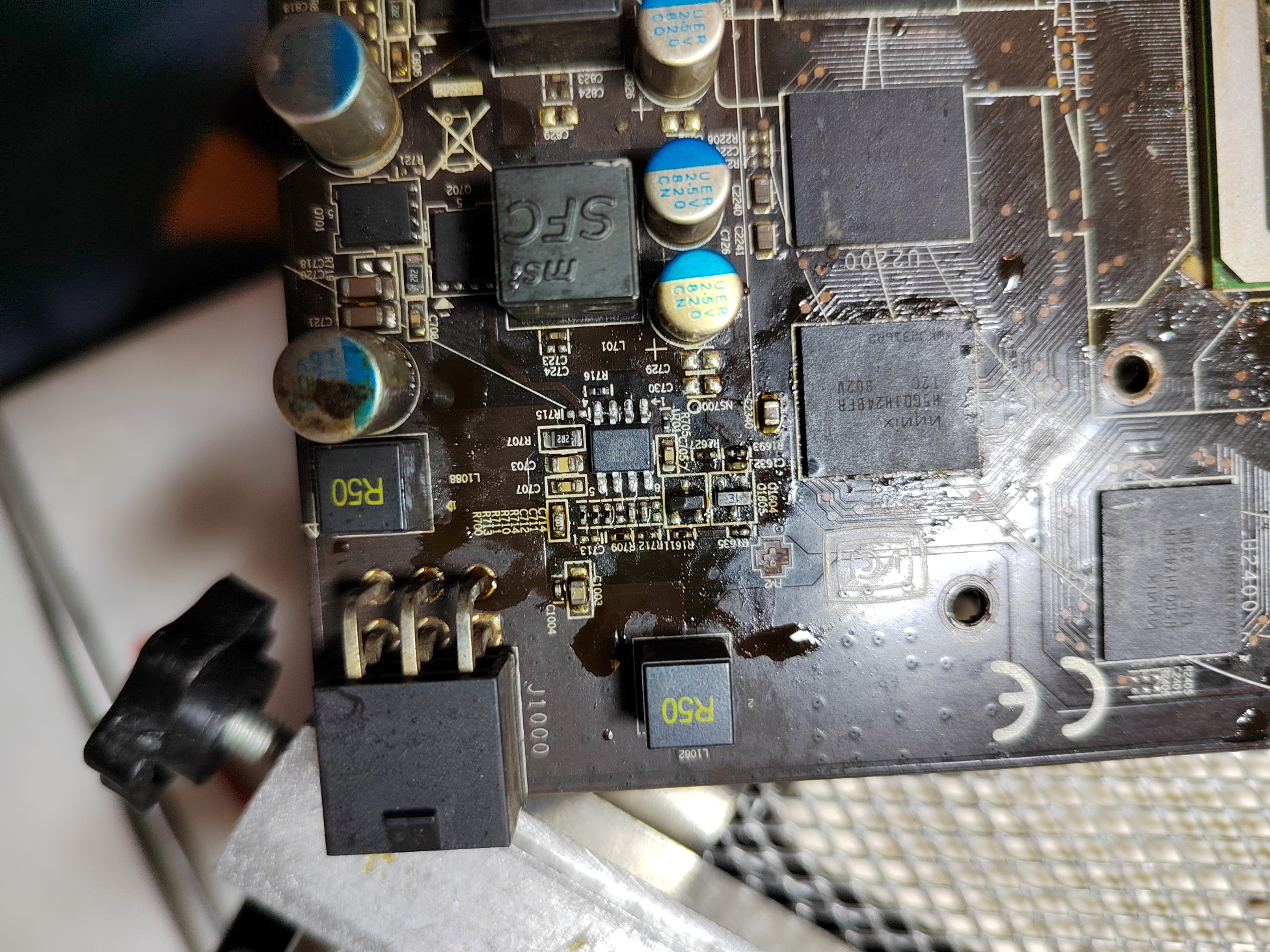

标题: 显存电压低,UP1529p芯片开启引脚组织高的问题
显存供电电压只有0.4v,换了几个好的1529芯片还是一样,排除芯片问题,然后打值发现第七脚开启阻值2000左右,4脚低驱动阻值1700左右,3脚接地阻值1600左右,然后把开启线上的两个三极管换了,问题依旧,与其他同板对比,拆除1529时第七脚阻值都1800左右,装上1529正常阻值应为五六百,现在找不到问题了

PCB板都被你吹烂了,修个供电那么难么
作者: 879081565    时间: 2022-1-10 08:52
062823 发表于 2022-01-10 01:45
PCB板都被你吹烂了,修个供电那么难么
那是没拍清,没坏

作者: CD20170601    时间: 2022-1-10 22:59
断开电感,测下电压正常输出1.5V不?或者有没有瞬间电压1.5V,有的话很可能就是后级显存的问题拉低电压,测得结果回个信息
作者: 879081565    时间: 2022-1-12 20:38
断开电感后IC输入电压无变化,驱动电压达到1V,导通Mos管达到1V,电压升高0.4V
作者: -我心飞翔    时间: 2022-1-13 00:28
看电感前级,有连续脉冲就是fb分压网络异常,或者refin一类得基准输入异常,没有连续脉冲就说明芯片根本没工作
作者: 冯光炽    时间: 2022-1-13 09:26
换个输出电感试试,还不行就查查反馈。
作者: testpoint    时间: 2022-1-14 04:11
这是一个很简单的DC-DC转换芯片,没有基准,就看看FB就行了,总共两个电阻
