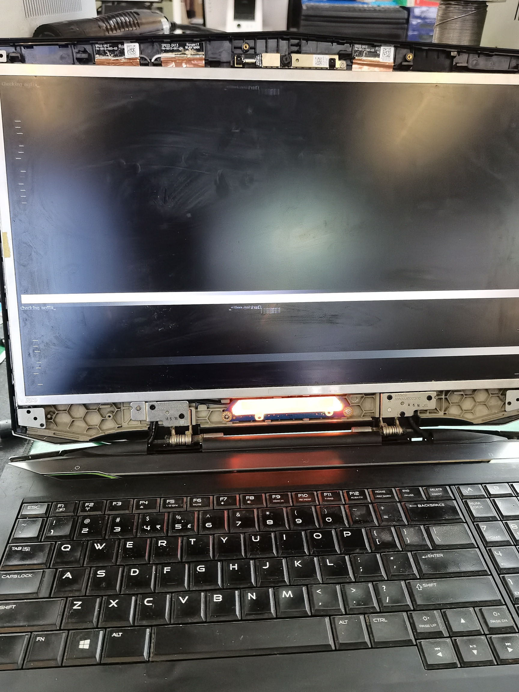

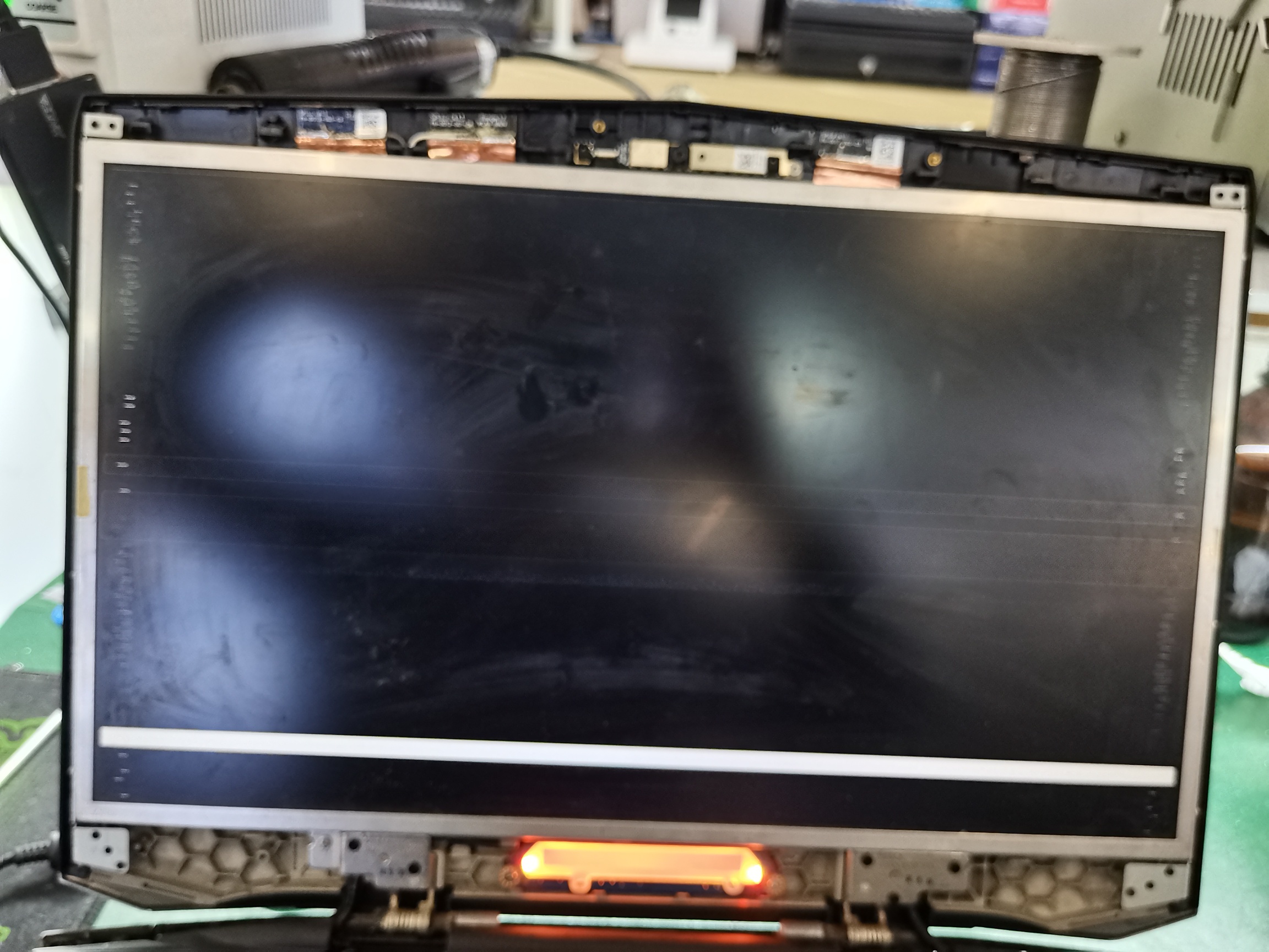

屏和屏线都换了,显卡拆了用集显一样,大家有没有碰到过,只能换主板吗。

你咋不吧集显屏蔽试试
作者: qq549129    时间: 2022-1-9 22:48
应该从屏线接口到显卡之间还有个切换的芯片 换个试试
作者: 22菌    时间: 2022-1-9 23:39
那应该禁用集显开独显试
