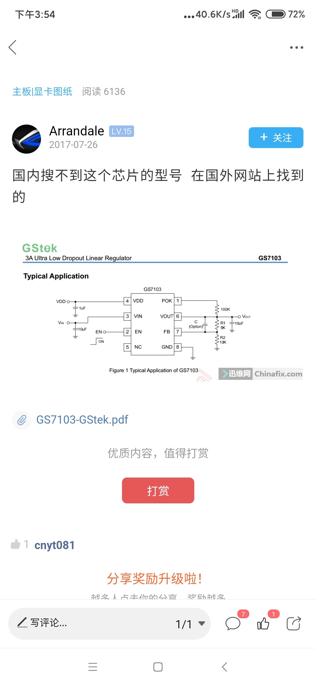

一脚0.8v 2脚5v  4脚5v 输出0.3v 请问是什么问题,查看原理图与电阻有关系,但是一脚3.3v并未其他的线路提供,是芯片内部发出的3.3v 换过ic问题依旧,换过电阻问题依旧,对着好板量并未发现任何问题,现无思路打算放弃维修,请大佬们援助给思路,谢谢。

还有一块RT8120A是一样的问题。输出0.3v 换ic 降压电阻都没用,输出电压不变。一摸一样的问题。

主供电吗、,辅助供电正常就查看EN开启电压正常不,都正常就换芯片
作者: 维修路上垃圾佬    时间: 2022-2-25 14:31
有短路把电压拉低了,烧机查发烫的地方
