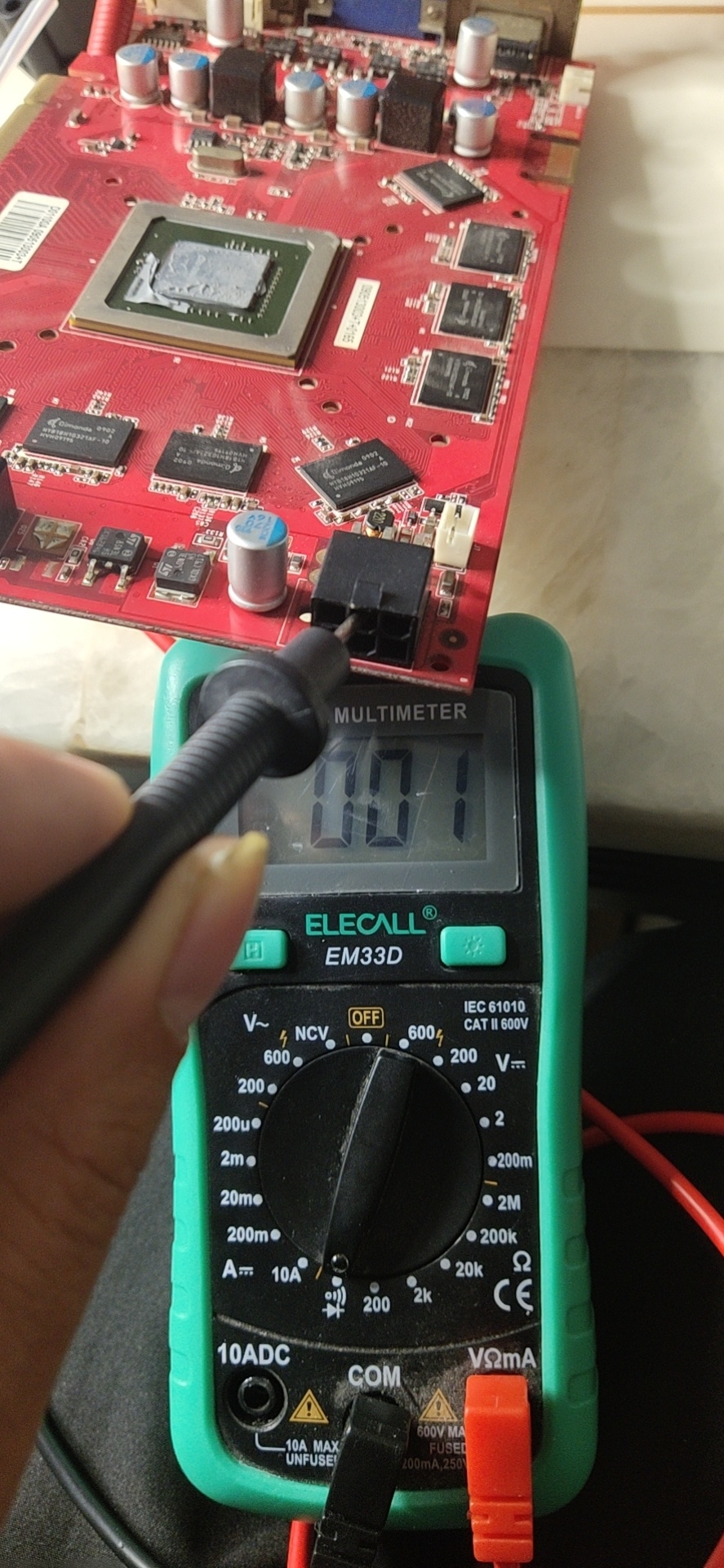

显卡上的6p供电中间那一脚短路,查了一下是热插拔信号,求大神帮忙
发表于 2022-1-9 14:12:56 | 只看该作者 回帖奖励 |倒序浏览 |阅读模式 �
金手指和6p供电都没短路,mos管电感都末发现短路,上电测试诊断卡错误2A,测量只有12v3.3v6v(这应该是5v电压偏高)然后取下测试6p供电中间引脚短路,找不到图纸不知道从哪里下手

这还要图纸?直接怼维修电源,大电流,摸上下管和管理芯片

金手指那里只有12V和3。3V。6p的只有12v输入。你测的那里有个6v的输入电压啊。

你测的那个6P上端三根线接口本来就是接地的。下面三根是+12V输入的。

中间那个不是接地,中间应该是热插拔信号,正常下测量是无限大,可以拿块好板试一下,这个引脚短路会被主板检测到,然就不能正常开机  详情 回复 发表于 2022-1-9 20:19

我有个想法,既然怀疑它短路,能不能把这个脚断开  ,  断开后能不能开机

我也有这个想法,用老虎钳剪短来,然后中间在加一个大电阻

这个脚有个上拉电压,插入检测是把这个上拉电压接地,后续三极管就不拉低了,……

在另一个板上找到了,就在引脚旁边有3个贴片电阻一个贴片电容,一个三极管。但这块板上有焊点,但没东西
