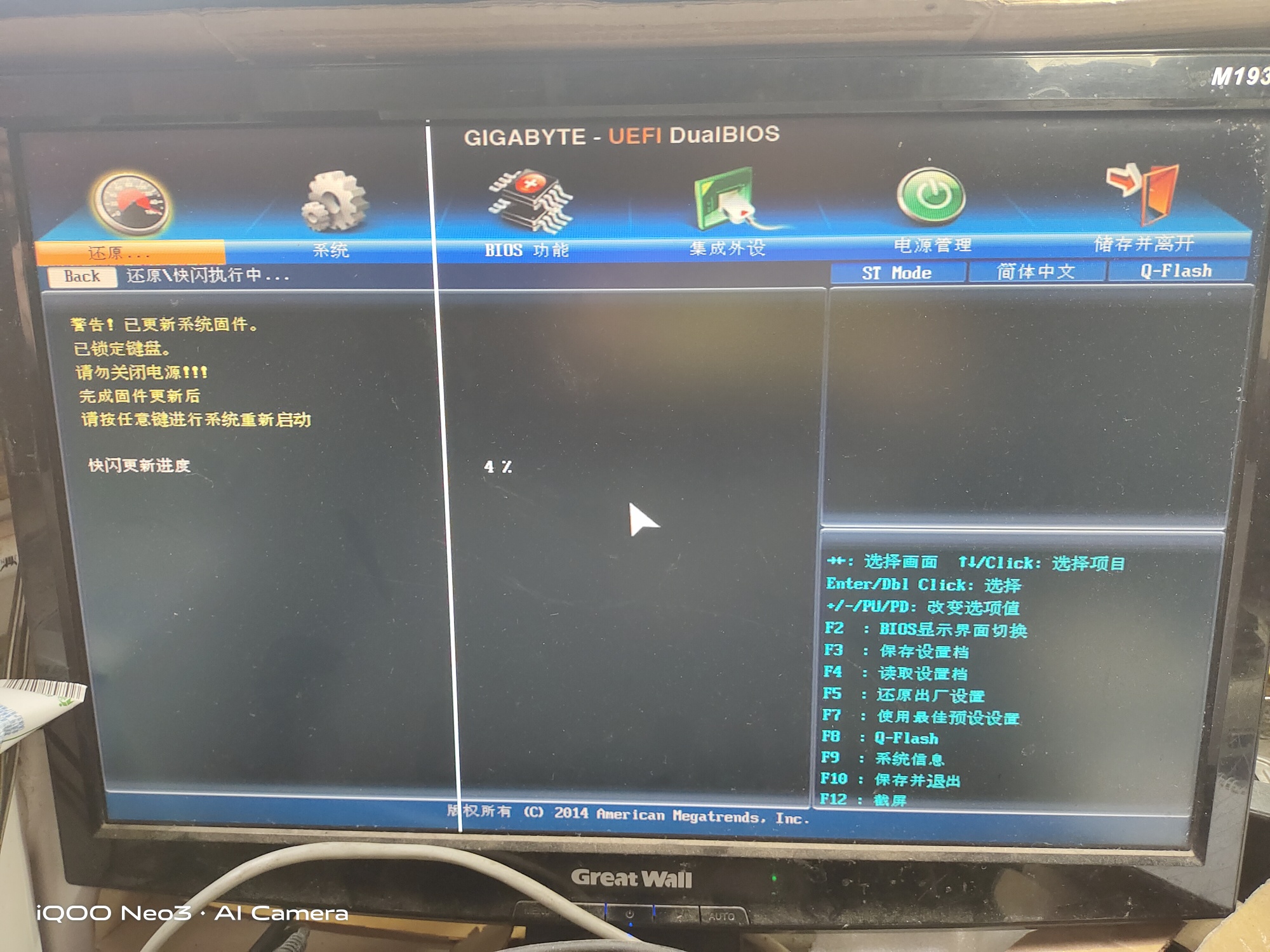

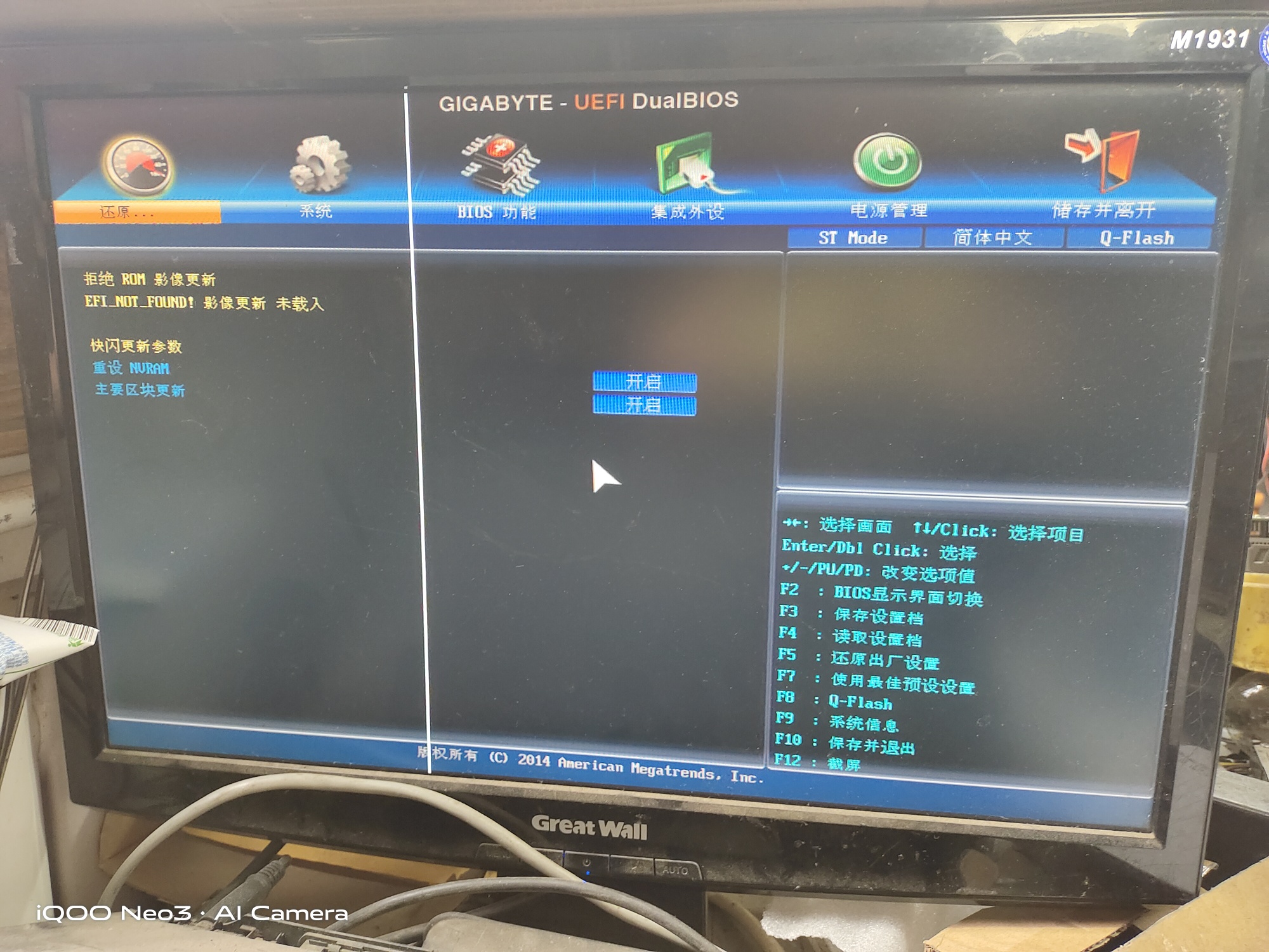

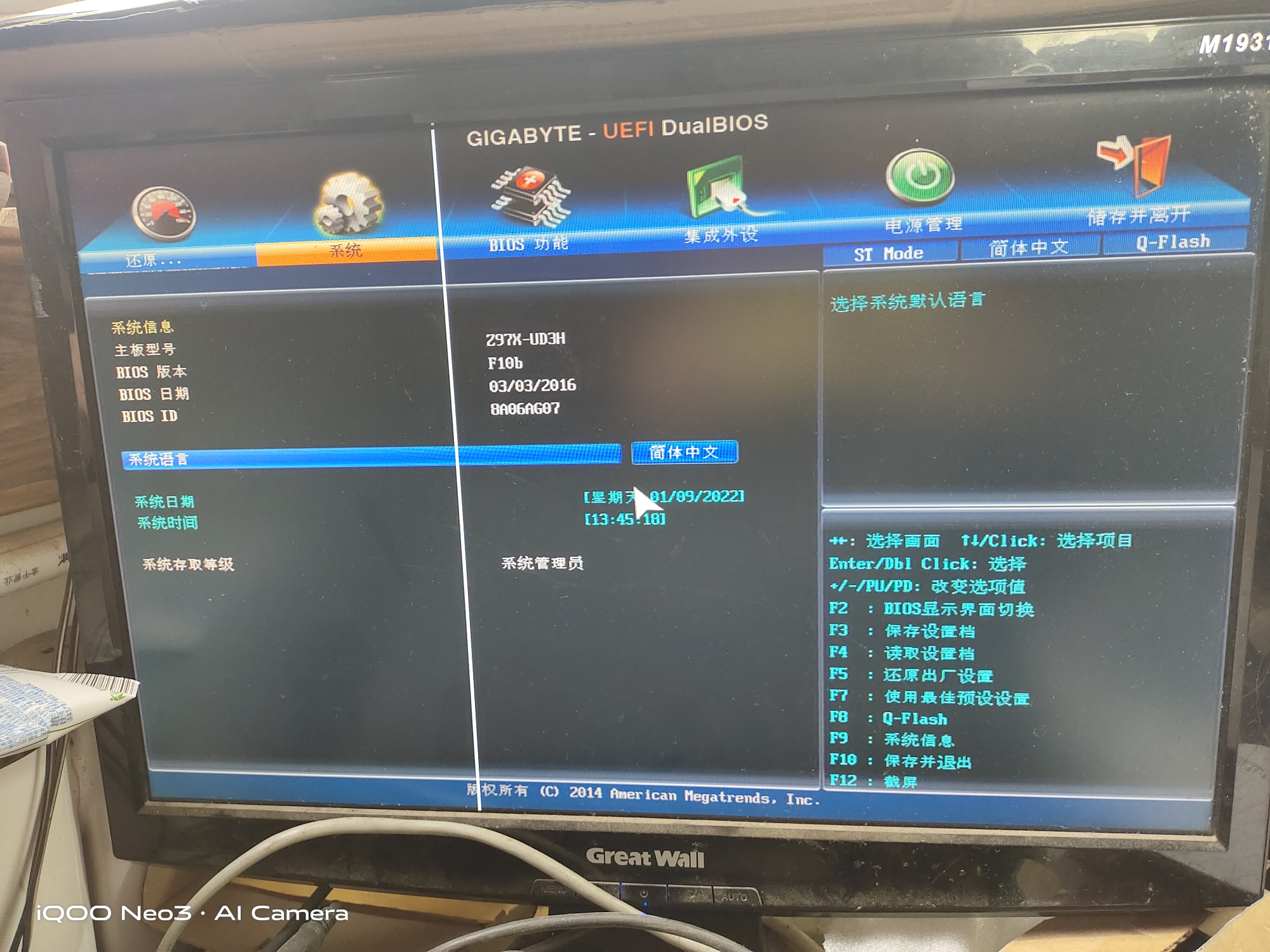

这个更新的什么固件 ???   BIOS是我官网下载的写进去就多了个还原选项    开机跑马过程中停顿十秒左右    报警6声 然后再滴一声亮机  进BIOS就这样咯

作者: 740223777    时间: 2022-1-9 13:47
按照提示更新快闪参数后   到100%后重启是不亮的 。。。。
作者: 740223777    时间: 2022-1-9 13:53
这个更新完了就不亮咯!!!!!

作者: ck0528    时间: 2022-1-9 22:49
这个主板有个备份bios吧,你找个bios芯片刷进bios焊上去试试呢
作者: 22菌    时间: 2022-1-9 23:27
BIOS有问题了,拆掉刷吧, 这是在线恢复

作者: wanghg1239    时间: 2022-1-10 12:33
这个应该是bios更新出错了。
作者: 740223777    时间: 2022-1-10 18:44
wanghg1239 发表于 2022-01-09 20:33
这个应该是bios更新出错了。
有个一样板子  BIOS互换   正常板子没有报错 说明BIOS没有问题  F9版本  F10E  低版本BIOS都测试过!!!

作者: 万友福    时间: 2022-1-15 10:09
应该是boss本身损坏了。换个新的boss芯片
作者: 安和1    时间: 2022-1-15 10:54
bios涮了许多,有可能是芯片硬件故障,换个芯片涮涮看
