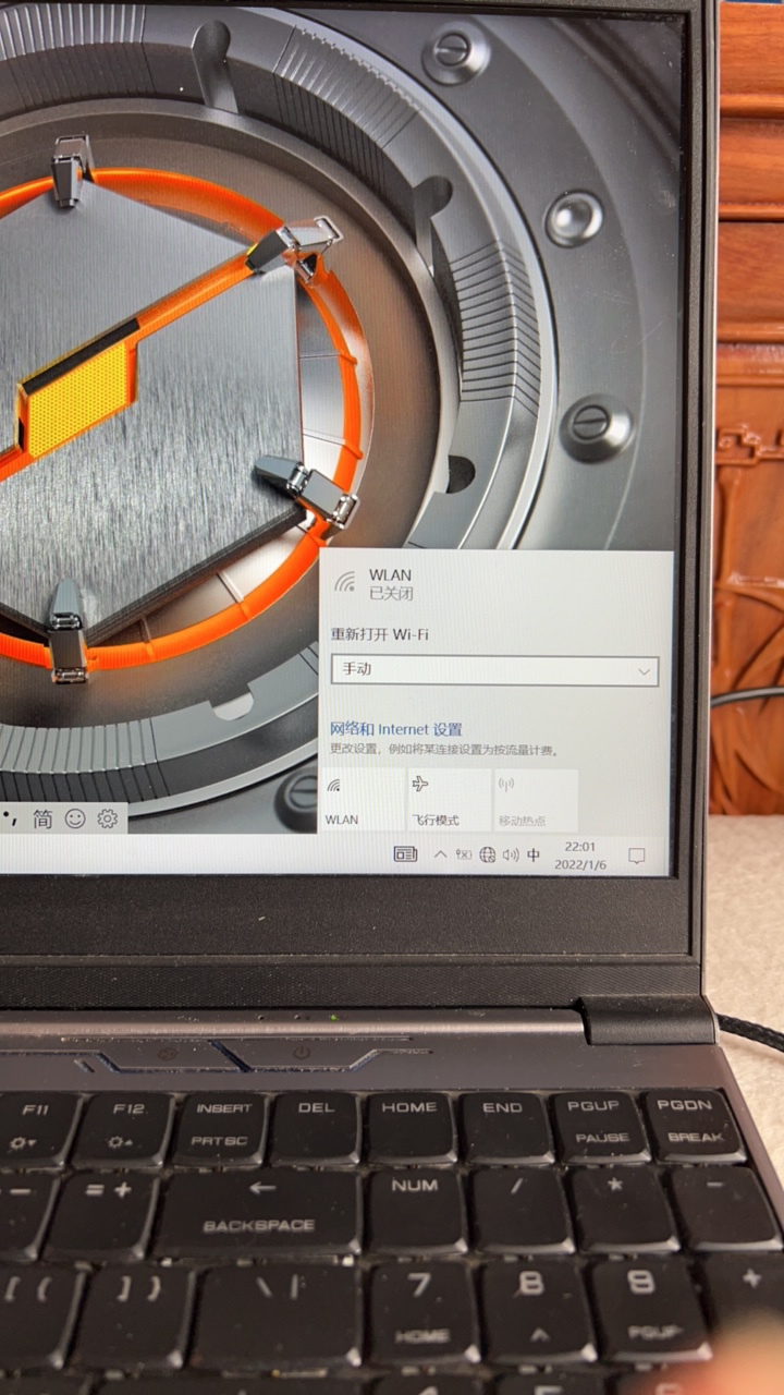

WLAN一直这样,设置里面也打不开,各位大神有没有什么办法
作者: jt8259    时间: 2022-1-9 10:50
我觉得多半是驱动没对。
作者: 春湾扬洲电脑    时间: 2022-1-9 11:14
键盘上WIFI开关打开了?
作者: 190630385    时间: 2022-1-9 14:55
fn+无线无关键
作者: 190630385    时间: 2022-1-9 14:56
你无意中用键盘地无线网给关掉了,再用键盘功能键打开就是了
作者: lee1988    时间: 2022-1-9 18:38
重装系统问题吧
作者: 22菌    时间: 2022-1-9 23:28
驱动不对或者WIFI模块损毁或不良
作者: ljz285207179    时间: 2022-1-10 11:18
键盘的问题吧
作者: wanghg1239    时间: 2022-1-10 12:36
先找一找WiFi开关是不是关了,再看看驱动对不对,驱动更新不要用公版的。
作者: 冯光炽    时间: 2022-1-16 10:17
实在不行就强制打开吧。
作者: 小李001    时间: 2022-1-16 10:27
多半是wifi开关没有开
作者: 1830853229    时间: 2022-1-16 23:22
网卡取下来 挑掉控制开关的那一脚
作者: laoji0108    时间: 2022-1-18 10:56
笔记本型号多少? 四周一圈找找按钮,没有按钮的话打开后盖把Wi-Fi的两根线对调一下位置
