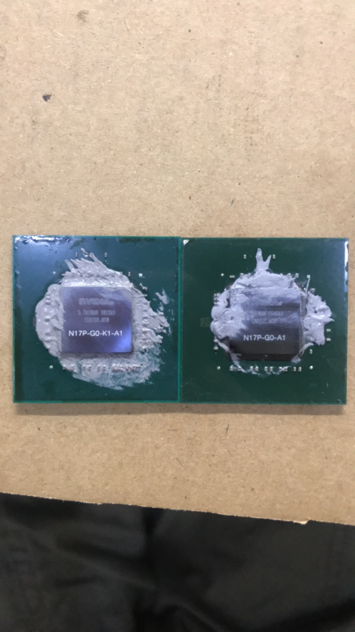

各位,这两个都是1050的显卡,可以通用吗?

N17P-G0-K1-A1的价格要便宜一半,如果通用,那么维修成本至少可以减少一半
作者: 475798291    时间: 2022-1-8 18:06
芯片不通用   两个芯片有区别的

作者: freshly    时间: 2022-1-8 19:38
之前就想代换,但是查过NVIDIA GeForce GTX 1050 Max-Q,低功耗版性能比标准版少20%,就没这个想法了。
作者: 无边思绪    时间: 2022-1-8 20:23
G0跟G1是通用的。K1不清楚

作者: 莫炎    时间: 2022-1-12 18:44
实践证明不通用,会不认显卡

作者: AZASR半月    时间: 2022-1-13 22:03
可以是可以,最最最主要你要找到该核心对应的bios,并……
