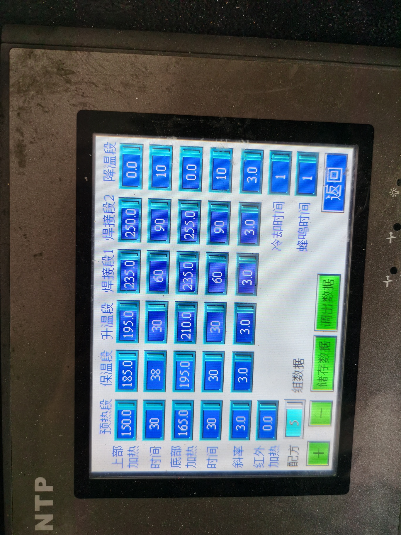

我干不下AMD的显卡核心。我的曲线这样设置的。就是干不动。各位的曲线是怎样设置的。卓茂5860。

作者: mir03790    时间: 2022-1-9 06:42
焊接阶段底部要比上部多加30-40度
作者: 22菌    时间: 2022-1-9 23:53
我都是20度20度的加,直到260
作者: AYA5205861    时间: 2022-1-11 18:13
这个要更具自己机器调试的,搞条测温线,然后弄块差不多厚度的板子。

最后一段按保持片刻再取,上部温度最好不要超过240。
作者: wdfy    时间: 2022-1-15 19:52
底部265,上部245_255,红外温度调200_220
作者: APM9746    时间: 2022-1-16 21:55
焊接1、上部245底部265.焊接2上部265底部275干了120秒。下来了。可是菊花被烤黄了,
