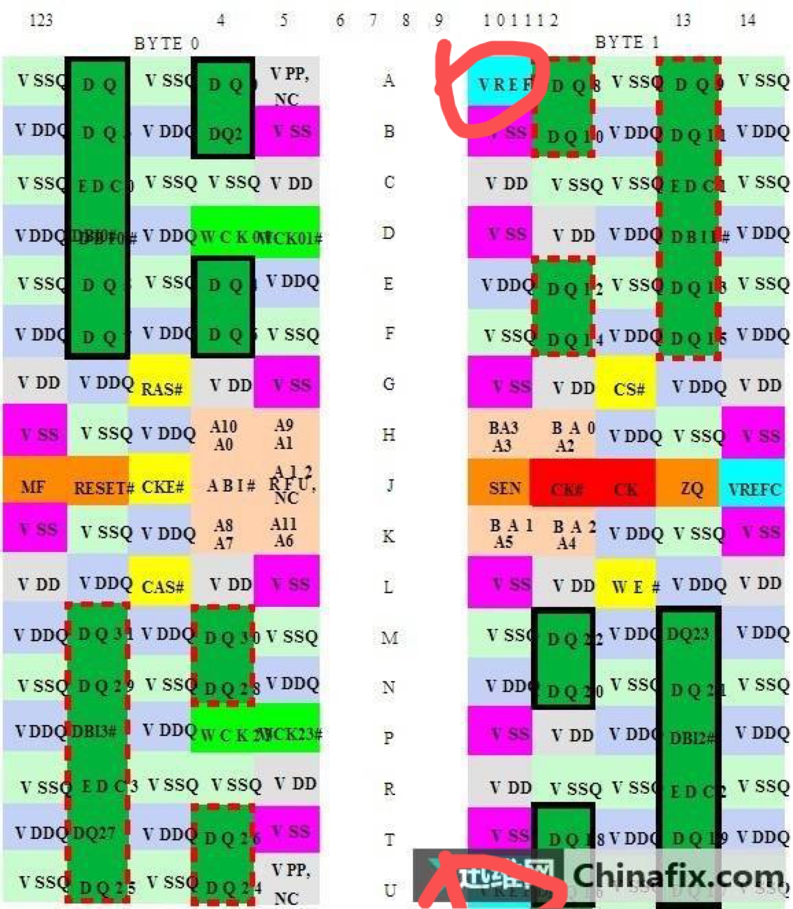

ddr5焊盘点位这是断线了吗。如果断线了这个点是不是直连核心的?

这个好像是个供电吧。
作者: liuyuexunya    时间: 2022-1-8 08:34
确定是显存供电。
作者: liuyuexunya    时间: 2022-1-8 08:35
当然不是直连核心的了。
作者: access-l    时间: 2022-1-8 09:43
Vrefd点位,部分D5显存设计到电路板上时就是空的,不接。有的是一组接一颗,有的是每颗都要接。

对这个好像是一个电压 平常我都会去打一下有0.001现在无穷大 不知道啥情况
哪这正常还是不正常大哥

看板上有没有接线路或同系列的图纸,N10系和AMD的卡有的就是空点。
