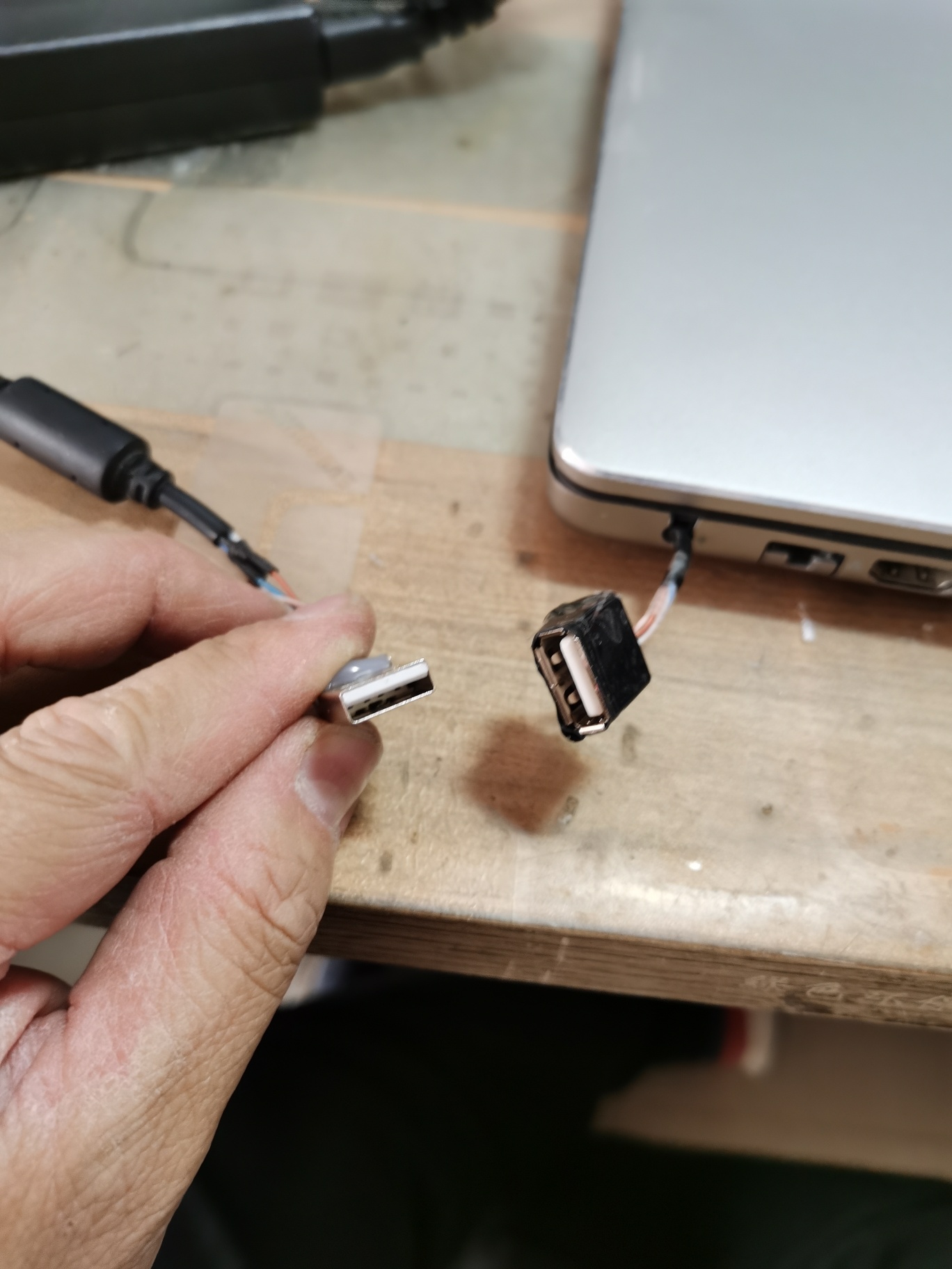

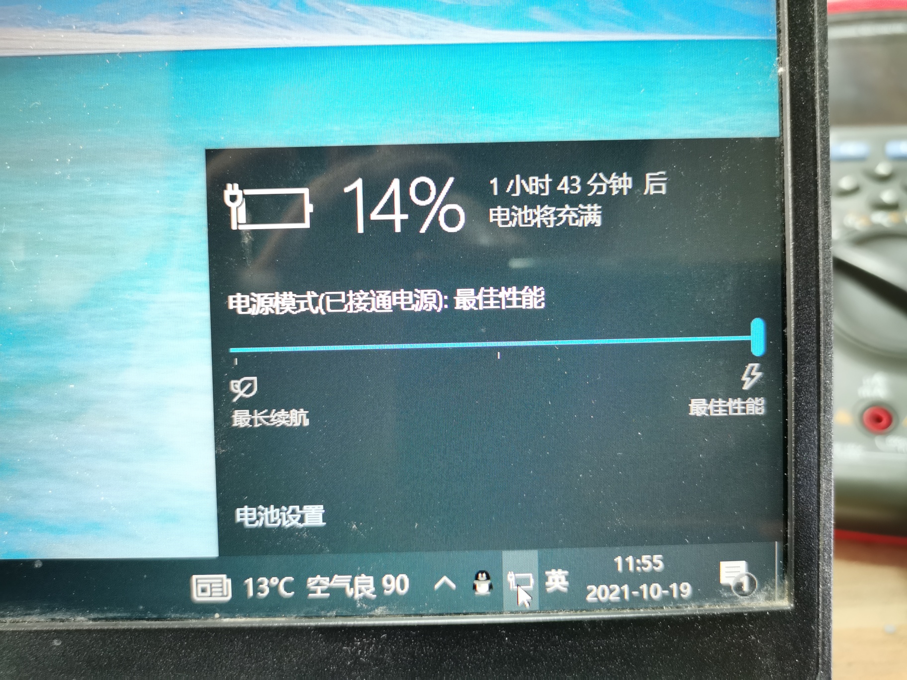

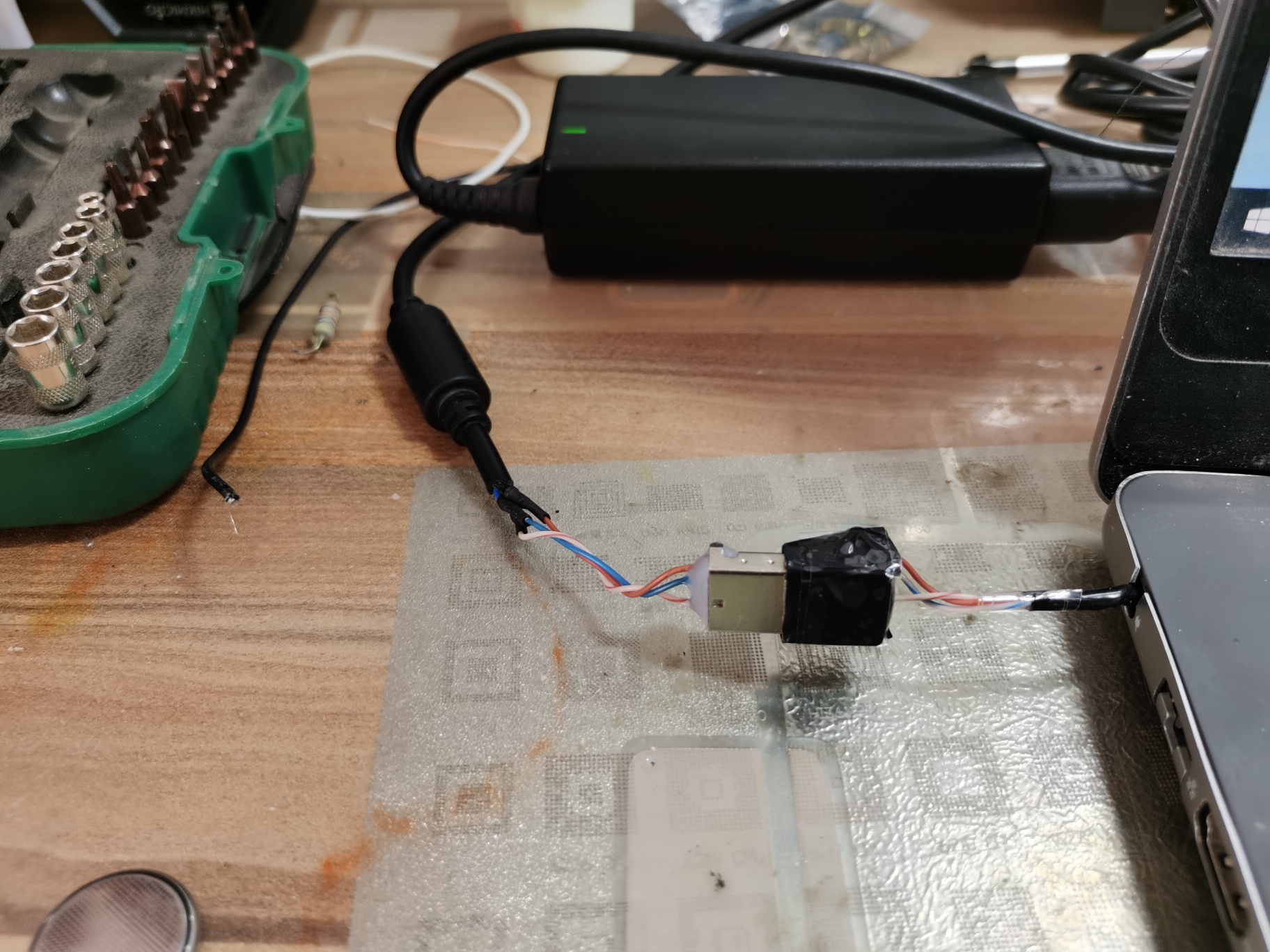

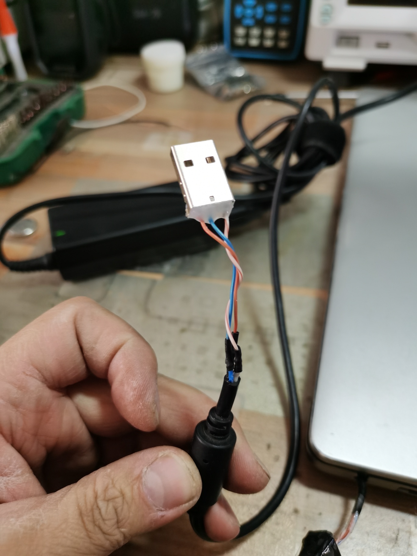

一个外省的兄弟笔记本电脑突然不进电,换了充电MOS管后激活拆电芯激活电池,然后可以开机!但是接上适配器后怎么都不进电,主板焊线街程控电源电流也是0A,经过检查发现是DC接口到主板供电插座的排线损坏。我说淘宝上发一个原装的等五六天结果他说要急用,无奈之下直接飞线外面接一个USB口解决问题...这种电脑电源有三根线,一根数据线用于和适配器通讯确认是否为原装!另外两根是正负极!如果接错就算进电开机亮屏电池也会不充电!最后完美改装成功

作者: lajidong    时间: 2022-1-8 11:21
这很危险。万一客户误将它插到正常的USB口上,主板就挂了。

作者: laq1357    时间: 2022-1-8 22:08
这。。。间接限流了吧?这么细的线,高负载的时候,不得化了呀

作者: AircraftPeng    时间: 2022-1-9 09:46
AYA5205861 发表于 2022-01-08 21:58
这样客户都能接受?
这是没有办法的办法
作者: AircraftPeng    时间: 2022-1-9 09:47
实在没办法还要急用,因为里面是三根线,考虑到电流等因素只有USB最合适
作者: liubc100    时间: 2022-1-9 10:39
一般电路板用的3pin排线就好,或者像台式机主板开机排线取4pin,一排或者2*2排列绝对比这小

作者: hyy5124    时间: 2022-1-9 23:38
那几根网线过载不太行
