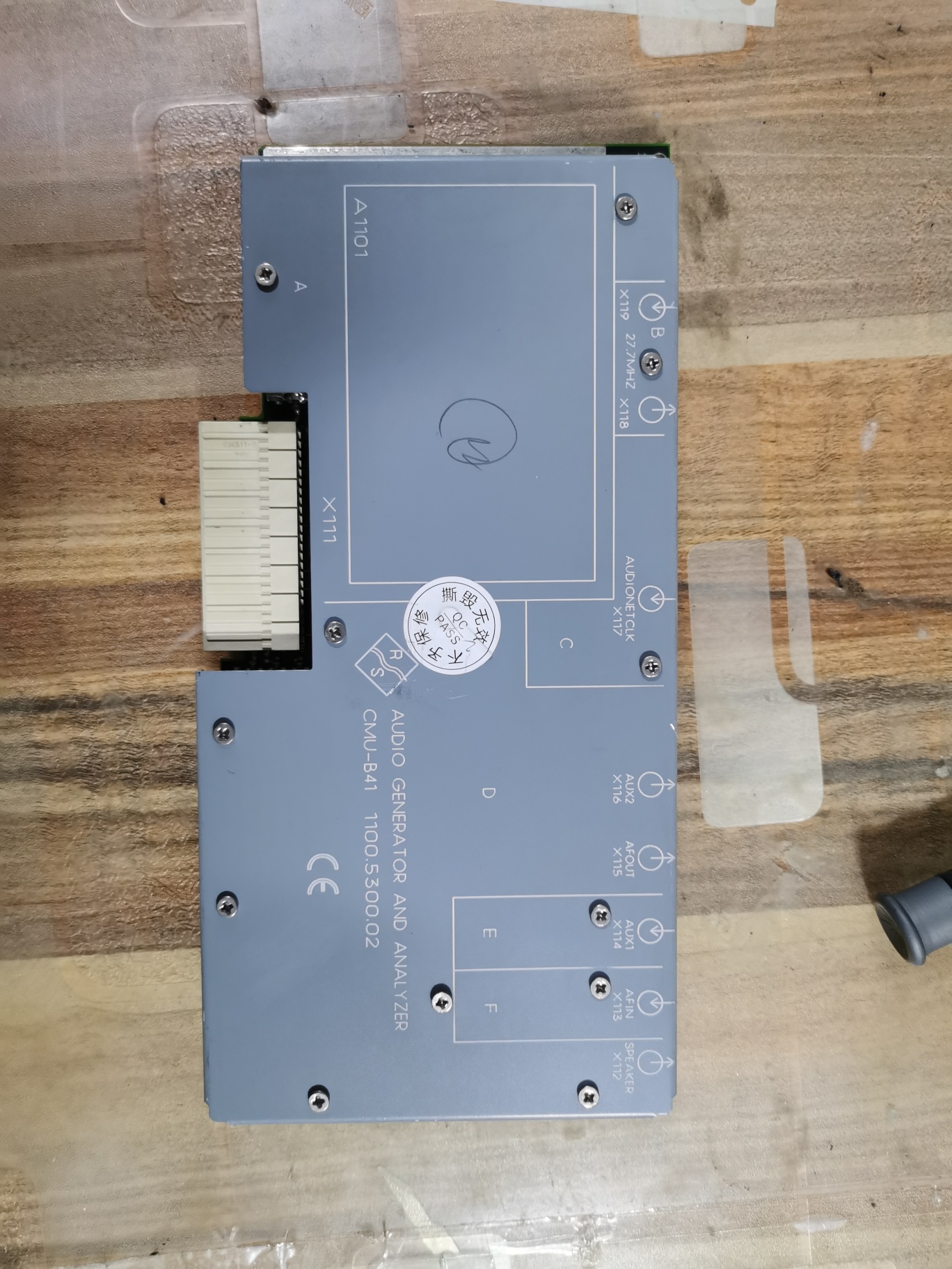

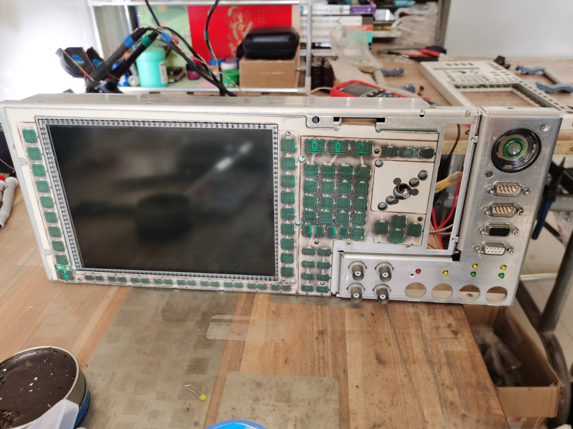

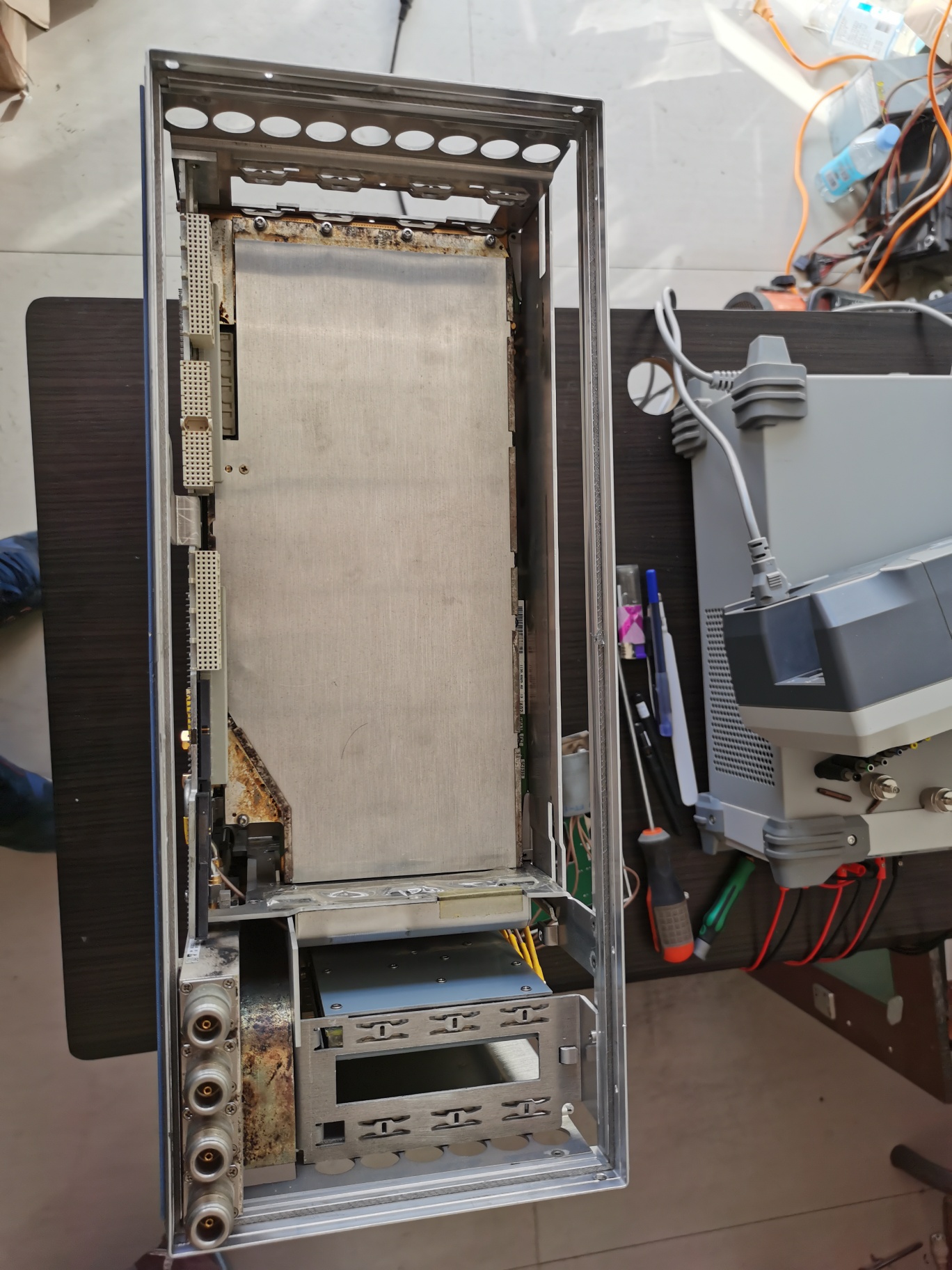

首先,添加B41音频模块,由于过程复杂涉及到的理论知识较多,直接上图上视频!

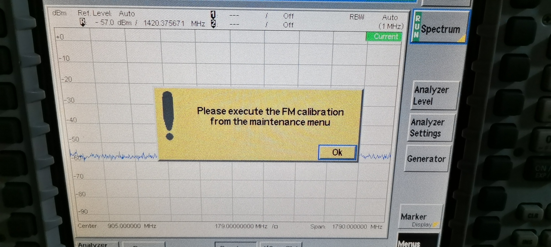

重新安装卖家给的开B41软件密钥的GHOST镜像,校准选件,解决黄色感叹号警告

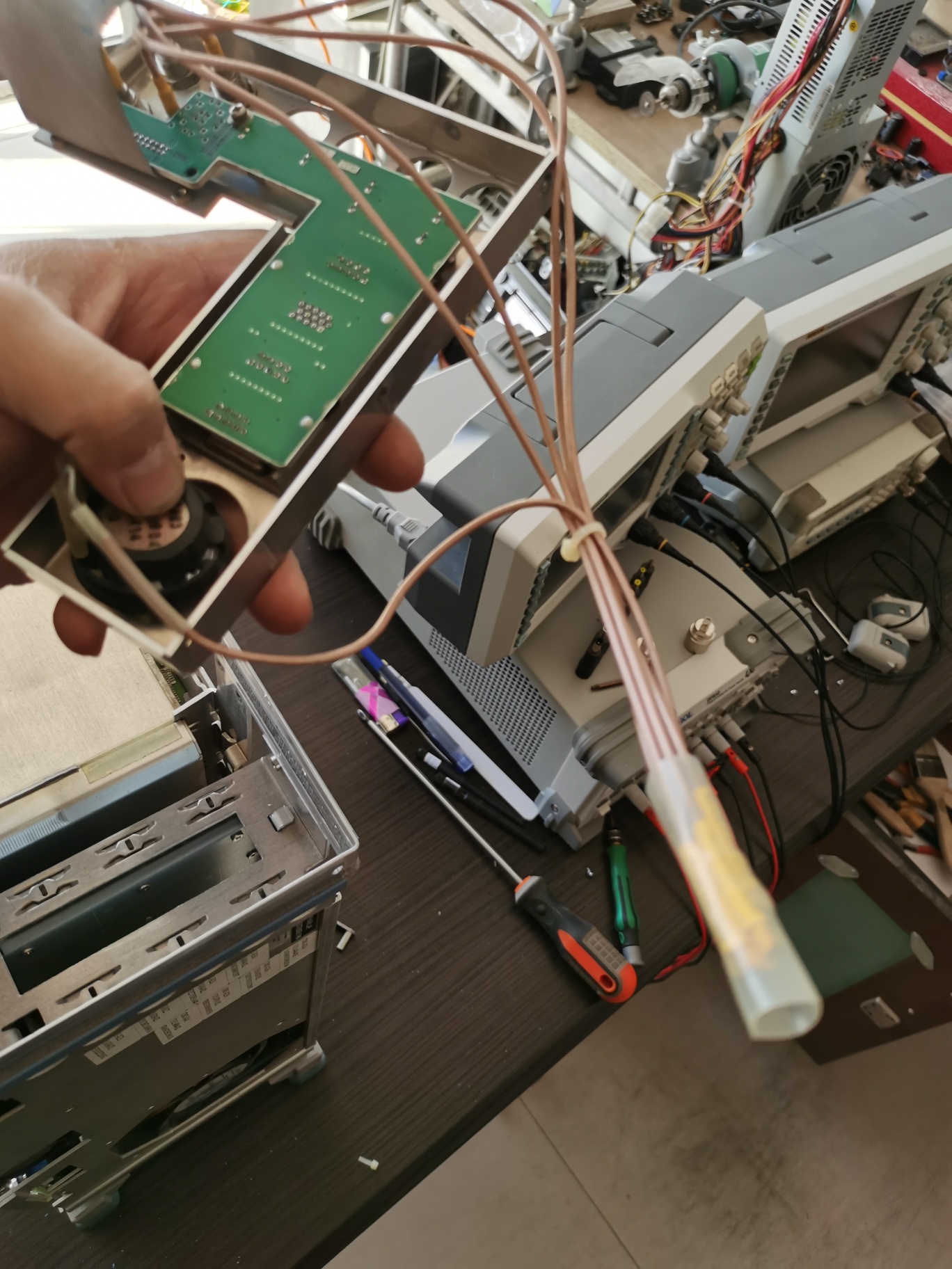

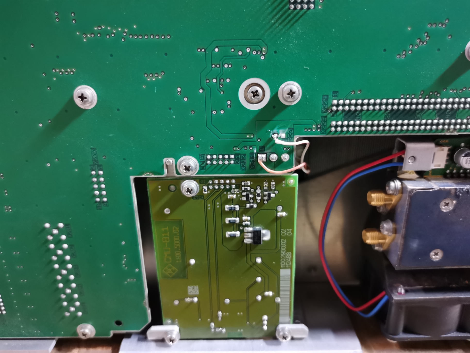

从底部B11基准板上面找一组12V引出作为跟踪源模块供电
从收发板引出机内基准信号,接入跟踪源RF IN端口,从前面板RF3再输出一个1816.115Mhz -20db的正弦波,然后接入跟踪源模块CMU-RF IN端口,再把产生的跟踪输出10Mhz信号接入双工器High端口,将ANT端接入一个50Ω假负载,再把Low端口接入CMU200RF4端口,整个系统连接完成

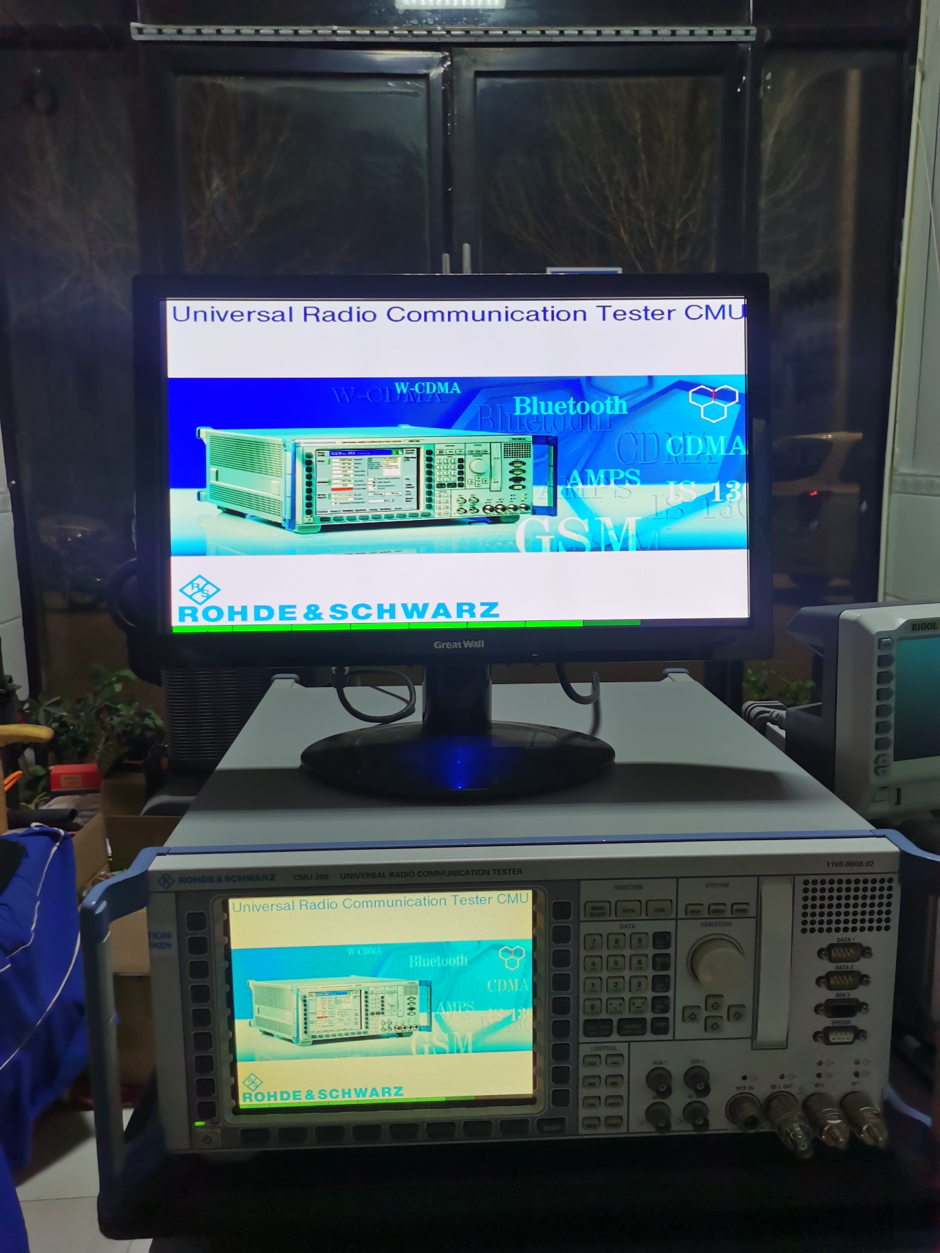

最后经过微调,W波形成功出现在CMU200的频谱仪界面,以后可以对双工器进行调试了,改装成功!
