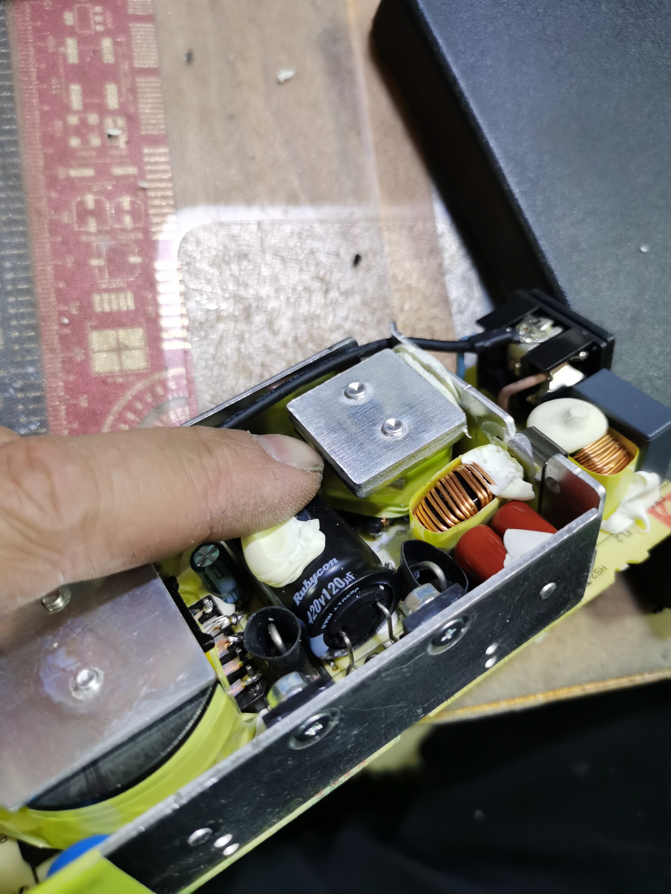

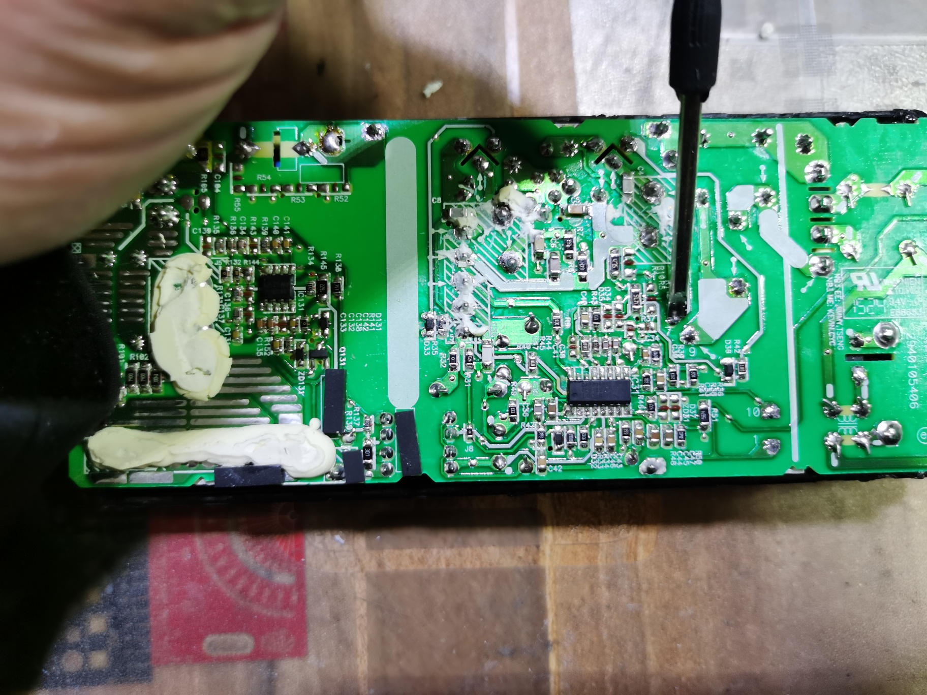

这玩意原来只是初级线圈脱焊,而且非常不明显!半天没找到毛病,结果拆掉两块大散热片才发现一个互感线圈松动...
螺丝刀指的位置就是脱焊的点,加焊一下就好了结果让我搞了半天逆向工程!测量所有元件都是好的,DAP01981到MOS管栅极也有方波输出,可电容就是没电...后来研究了半天才搞明白,这个芯片是直接从整流桥取电的!后级是通过互感线圈产生电压...就这个问题把我绕了半天

我有两个这样的坏电源,一个是无电压输出,一个是输出电压只有10v,楼主帮忙分析分析可能是哪里坏了(大电容有300多v电压)
回复 支持 反对
13#
发表于 2022-1-30 08:33:39 | 只看该作者 来自: 河南信阳 来自 河南信阳
楼主有没有DAP019BT各引脚定义和正常工作电压啊
