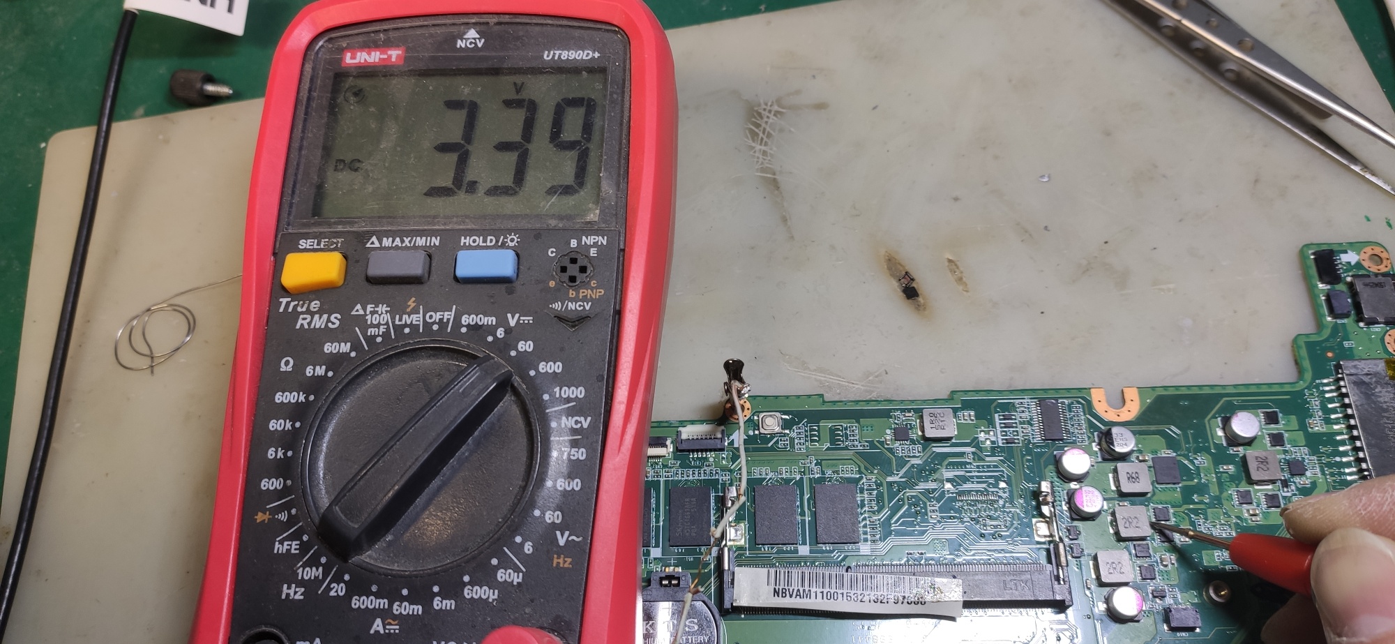

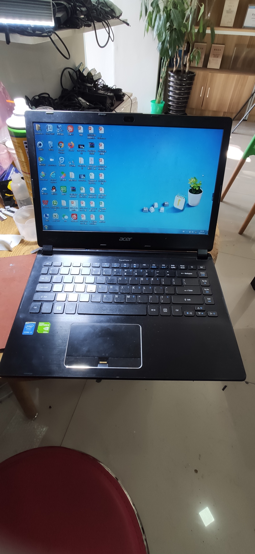

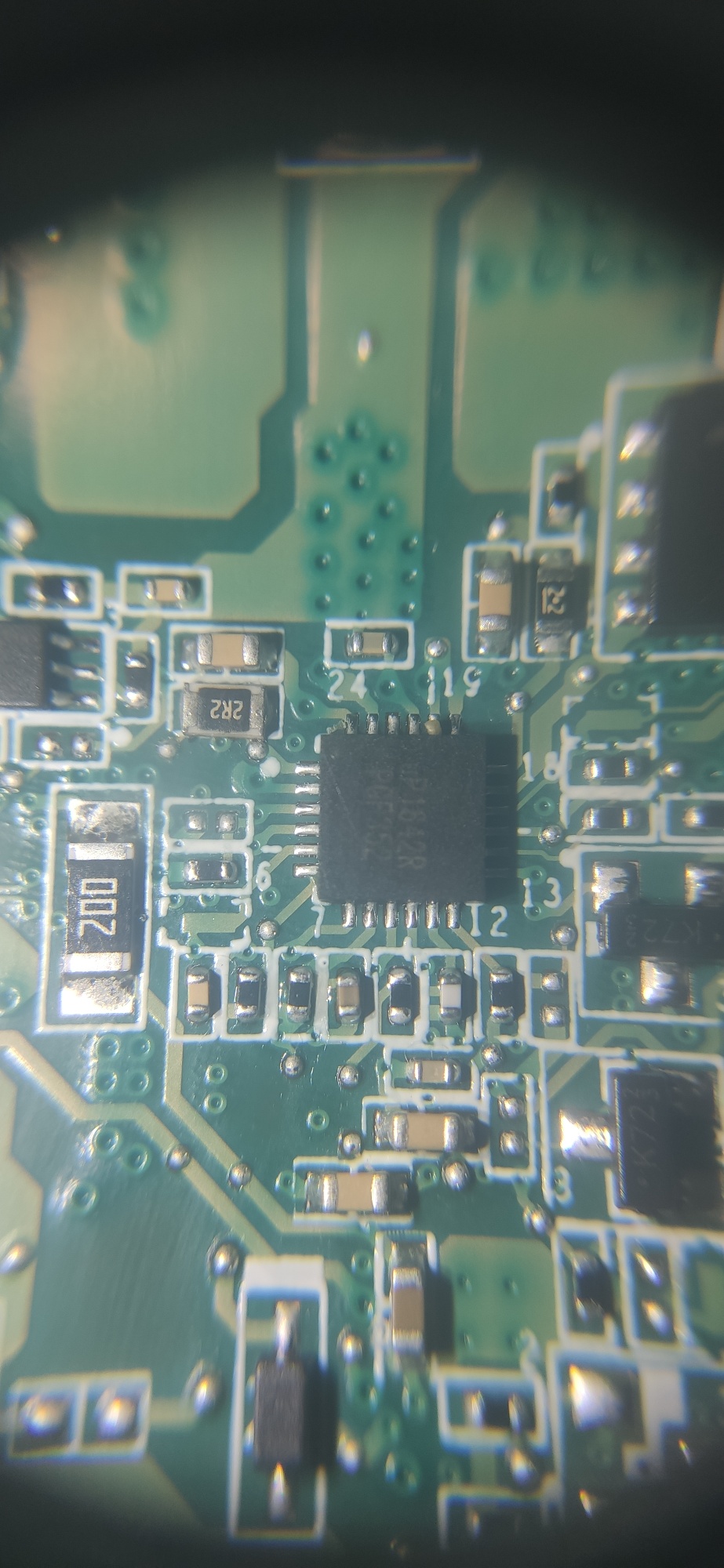

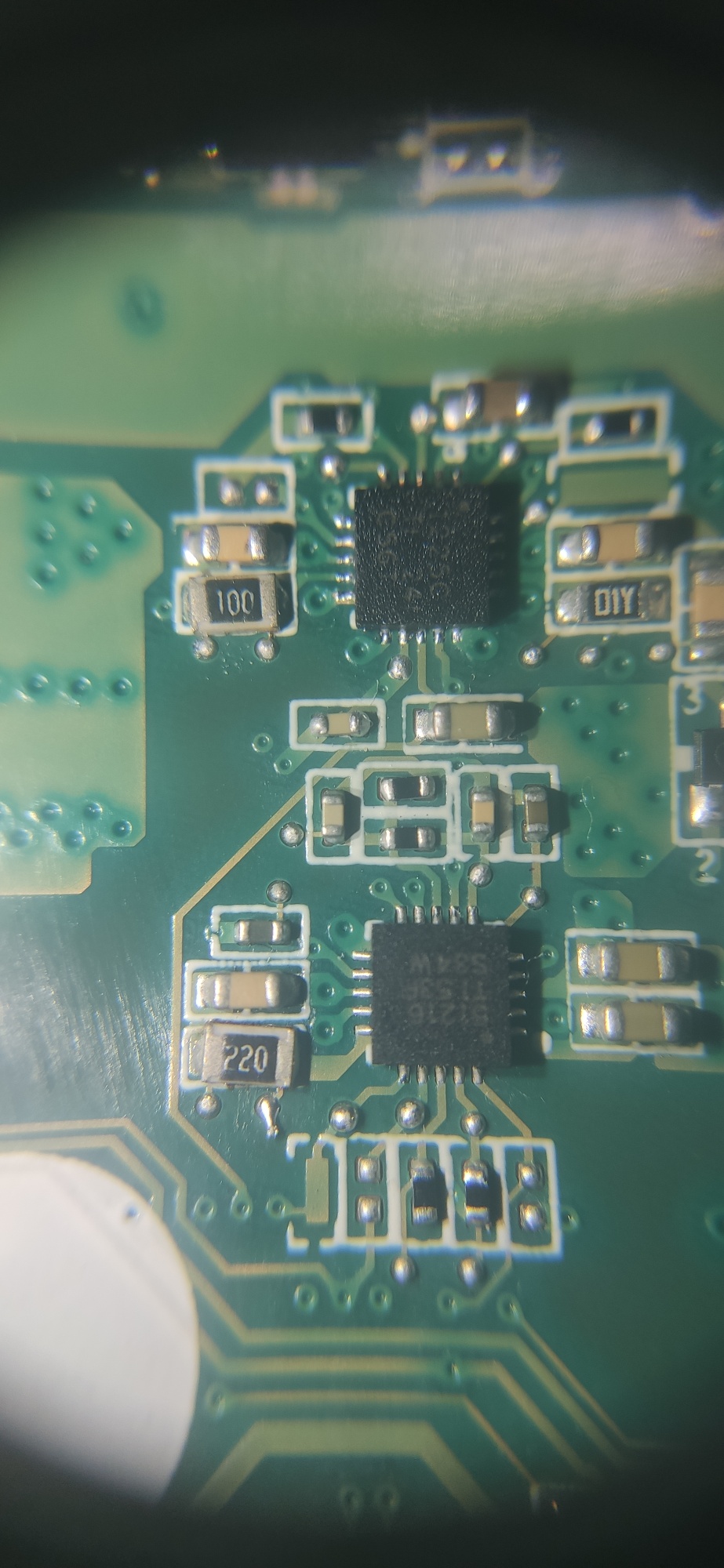

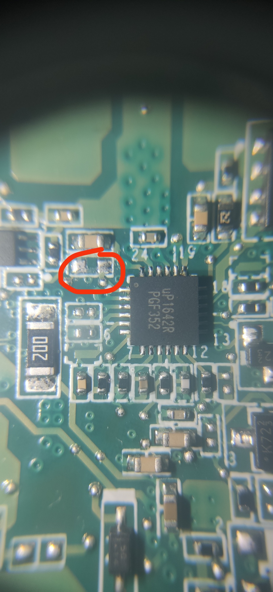

一台二修的宏基,破防了这个机器,待机芯片 内存供电芯片 显卡供电芯片的自举升压电阻全部被上家取掉,焊点圆润饱满且洗得干干净净,让我走了不少弯路,索性终于搞定,花了不少时间,再一次证明了自己。

作者: 小李001    时间: 2022-1-9 10:49
没有自举升压电阻,是什么现象。
作者: 1779195087    时间: 2022-1-9 11:08
小李001 发表于 2022-1-9 10:49
没有自举升压电阻,是什么现象。
比如待机芯片,供电正常 开启信号正常 线性电压正常  后继无短路 芯片也换了 可就是不出3.3v。
作者: 1779195087    时间: 2022-1-9 11:19
zskenge 发表于 2022-01-09 09:19
有图纸就好修
有图纸,但是没有主板上没有位置图
