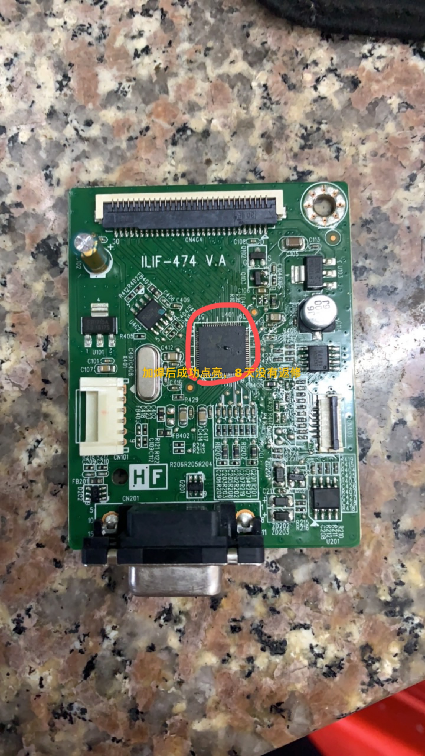

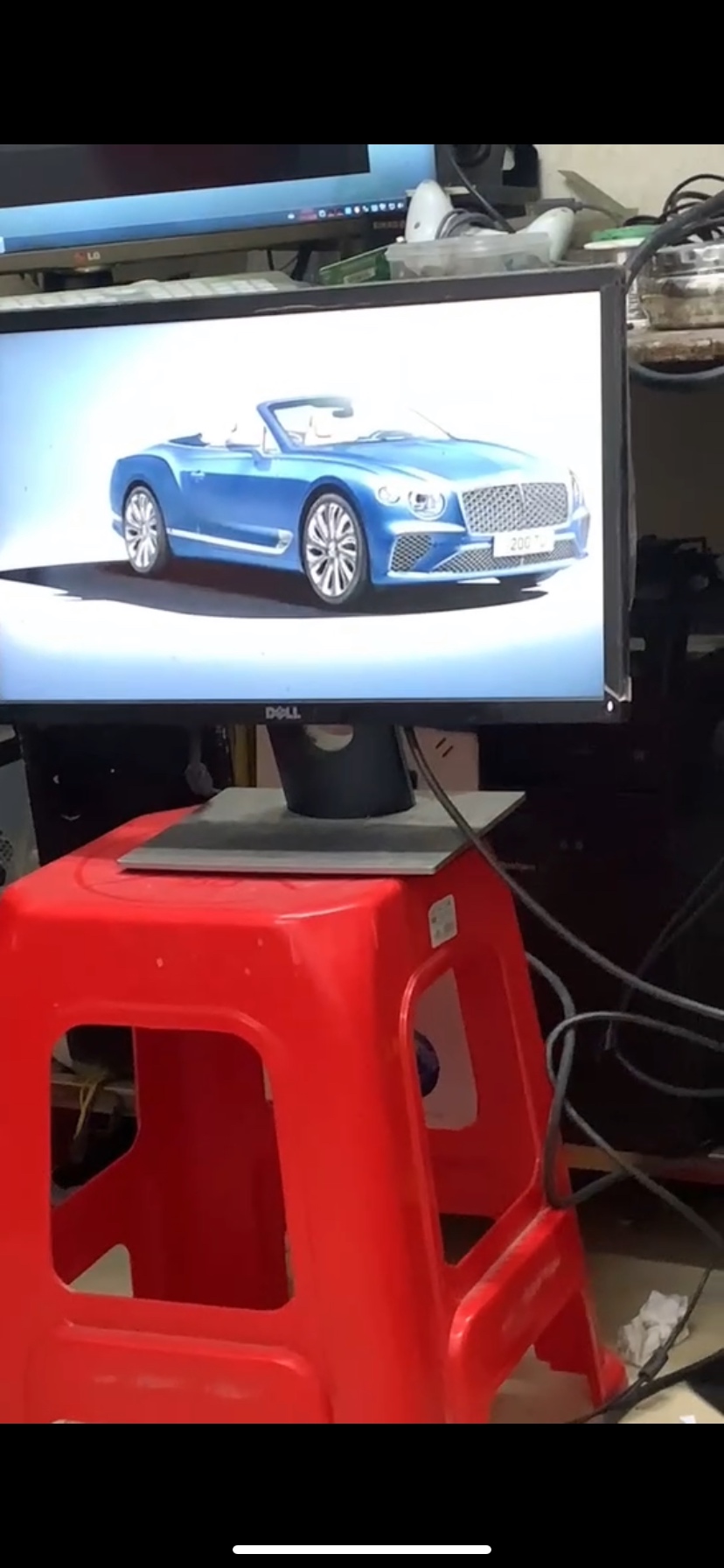

同行送修22寸,戴尔SE2216HV,偶然可以通电,偶尔不通电,电源板电压均匀5V.3.5V,后查发现是驱动板芯片虚焊

显示器的不带散热温度老高是容易虚
作者: BHYF    时间: 2022-1-8 12:01
戴尔驱动板3.3V转换芯片易损坏

这个小芯片加个散热会更好一点,不过客人用就别加了。
作者: 百花村软件园    时间: 2022-6-24 13:58
谢谢分享   最好还是加个散热吧   这样比较好
