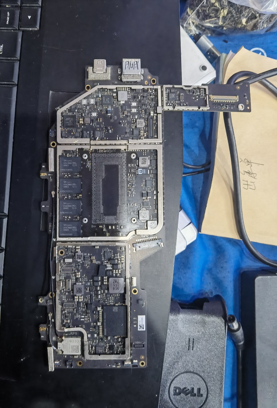

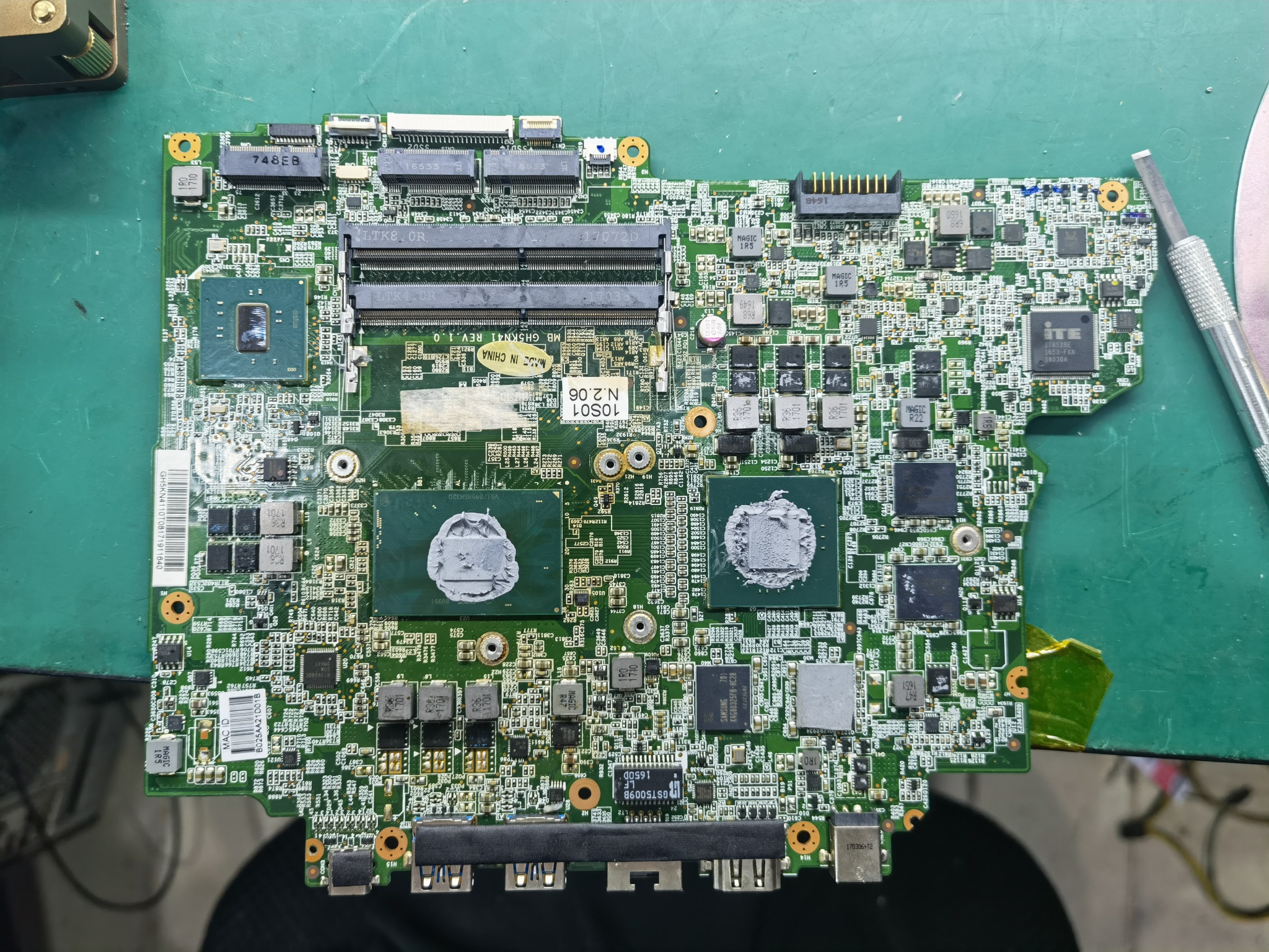

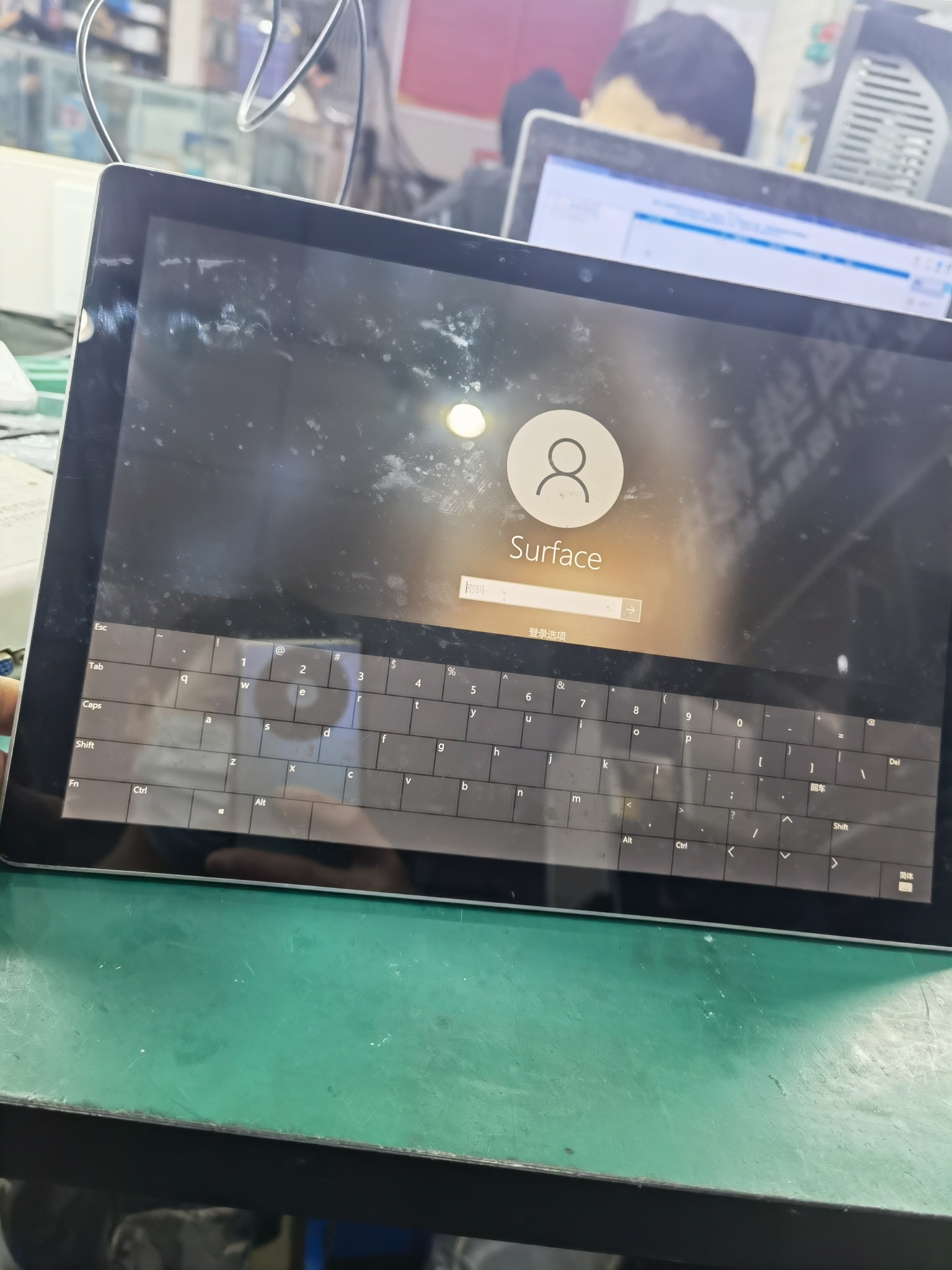

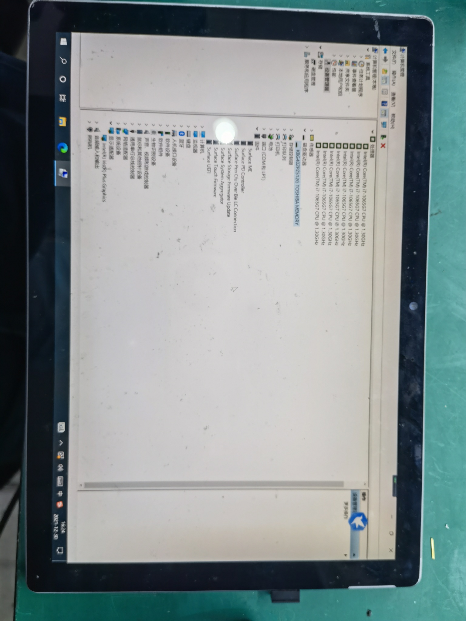

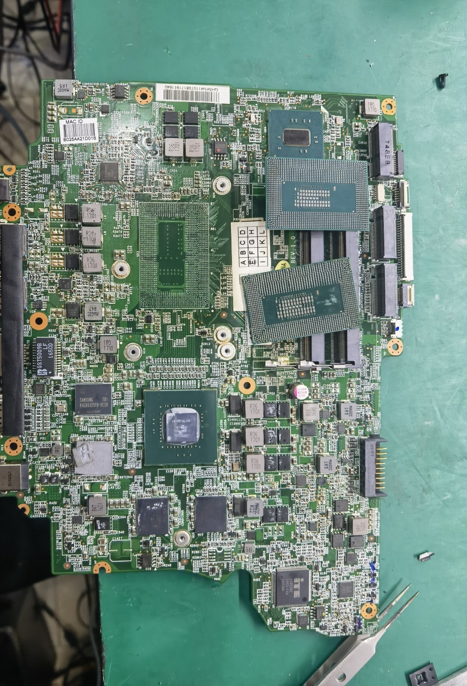

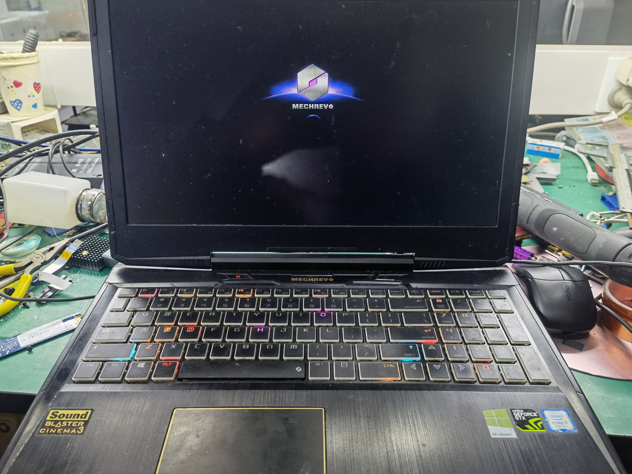

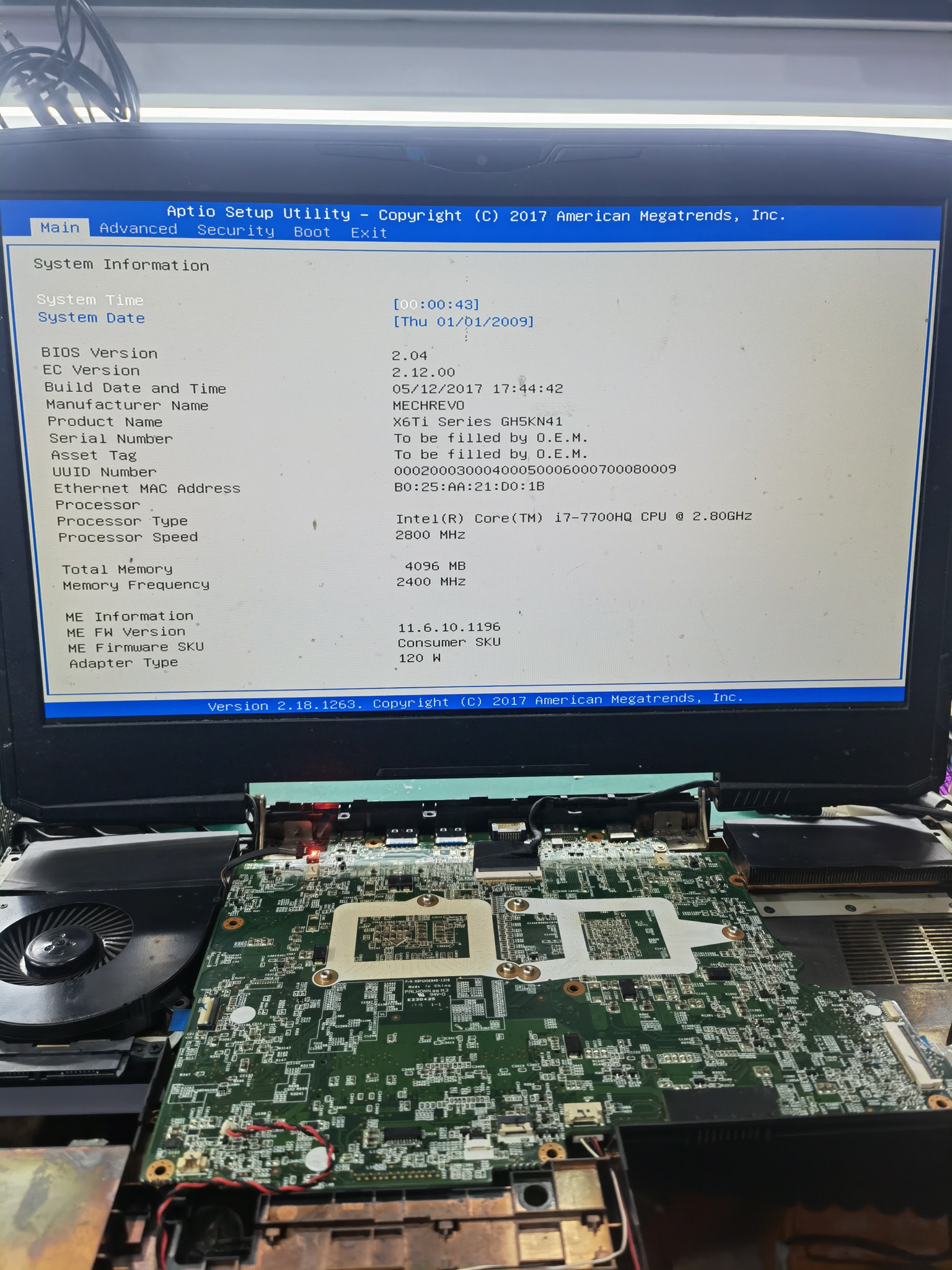

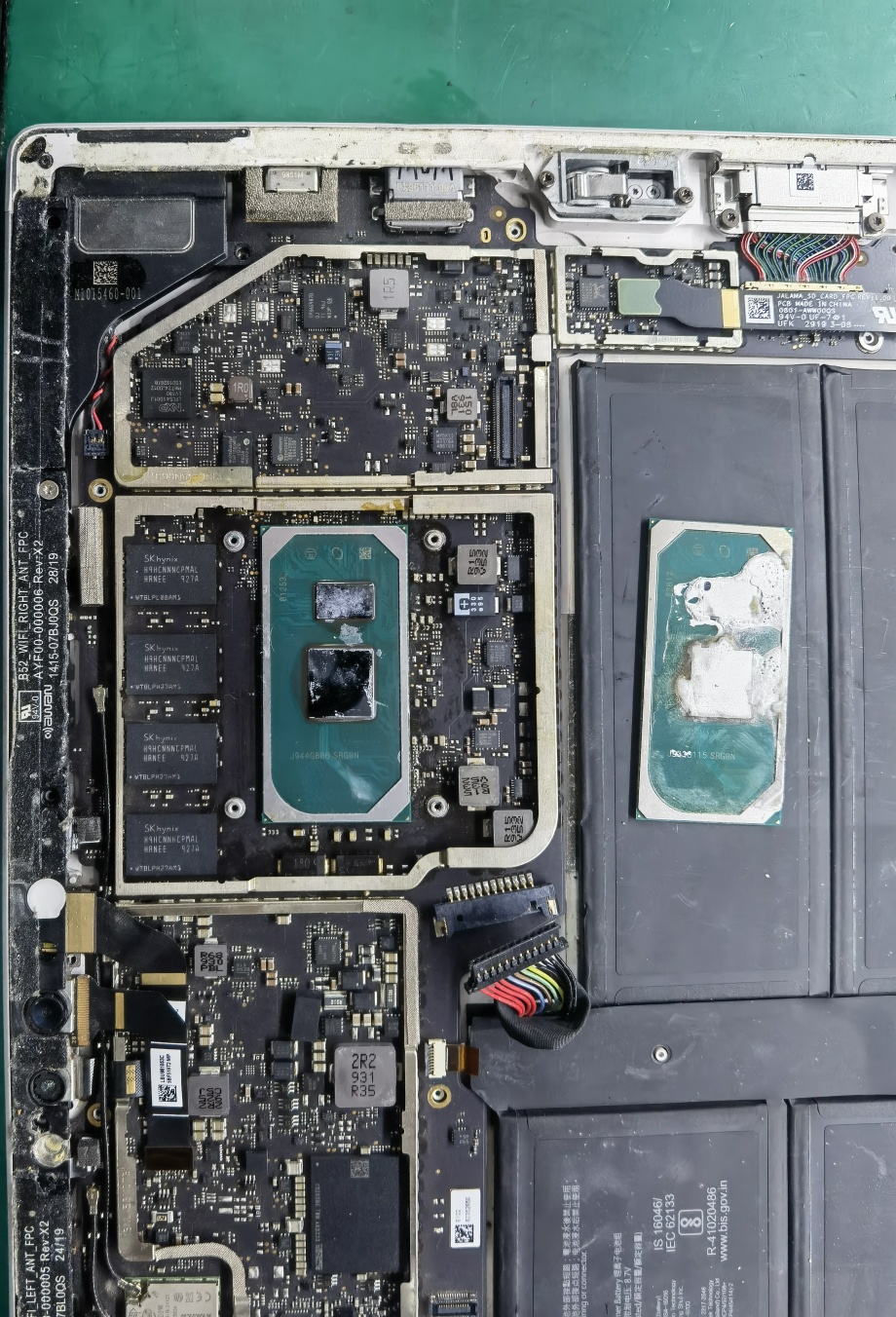

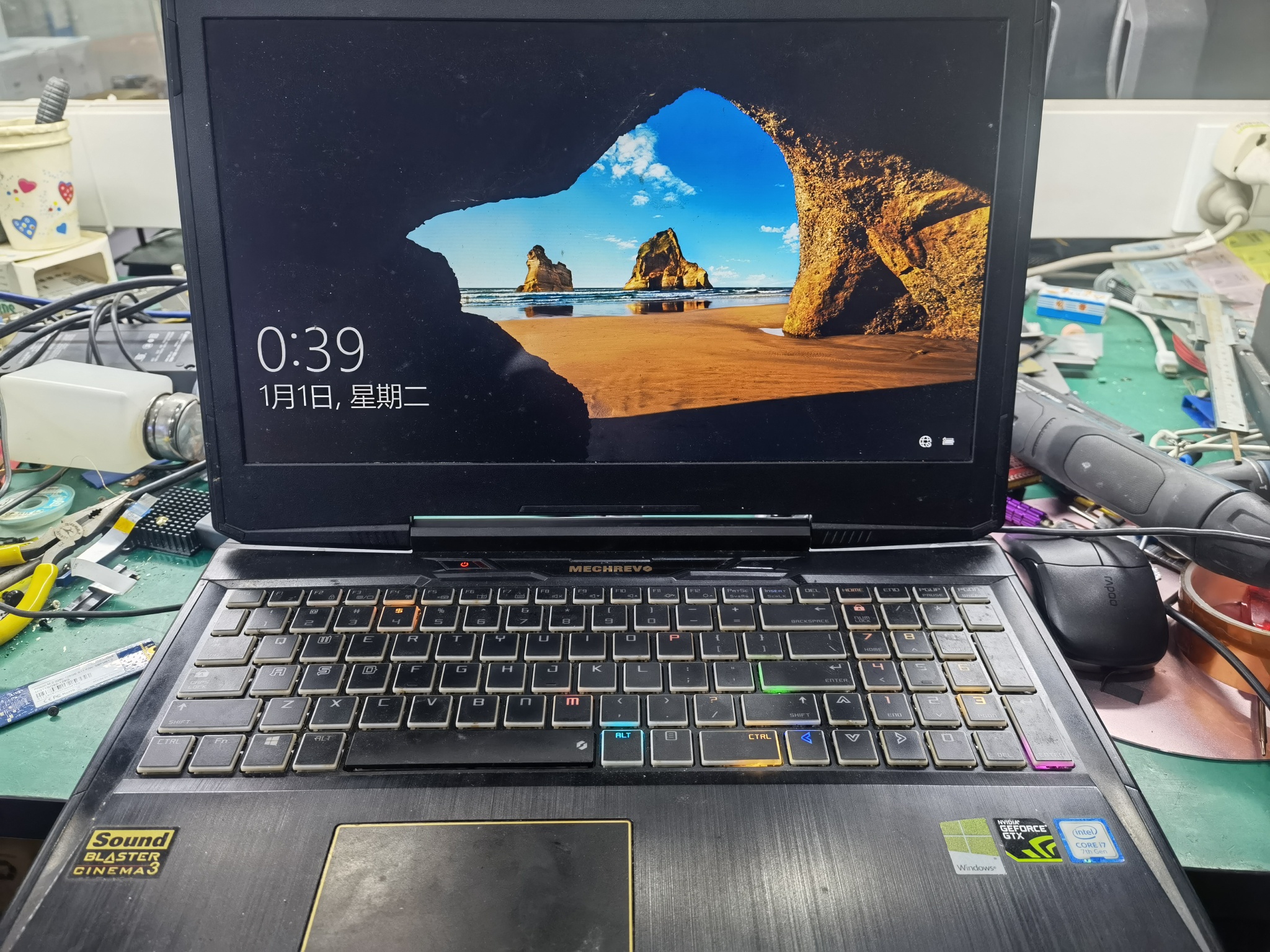

surface Pro 7 座飞机后不开机  拆机发现 1.8待机对地短路 确定CPU损坏 更换10代I7 改ME 修复 论坛下载的 设备管理器里 ME是感叹号  这个机器没有工作也会显示Logo  机械革命 公共点短路 1.05转换芯片击穿导致 CPU损坏。更换 i7-7700hq 也成功修复亮机

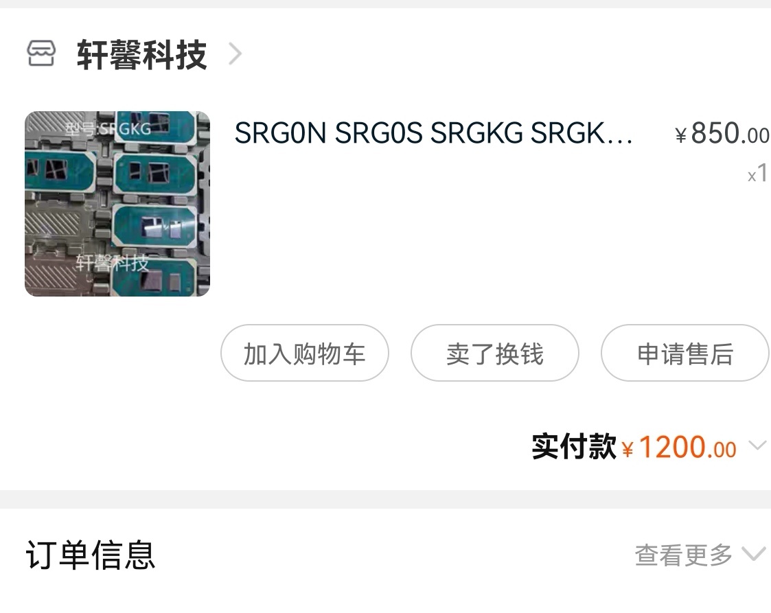

作者: dahai    时间: 2022-1-7 13:02
哥们你在哪个商家进的CPU?

作者: lucy    时间: 2022-1-8 15:35
dahai 发表于 2022-01-07 13:02
哥们你在哪个商家进的CPU?
淘宝
