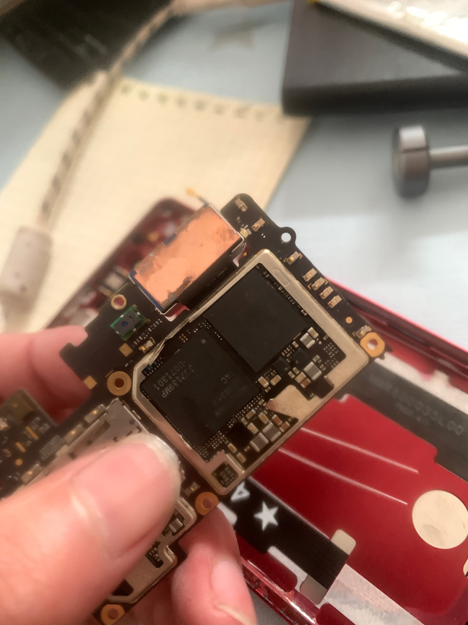

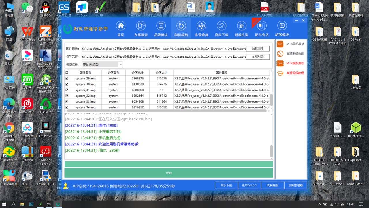

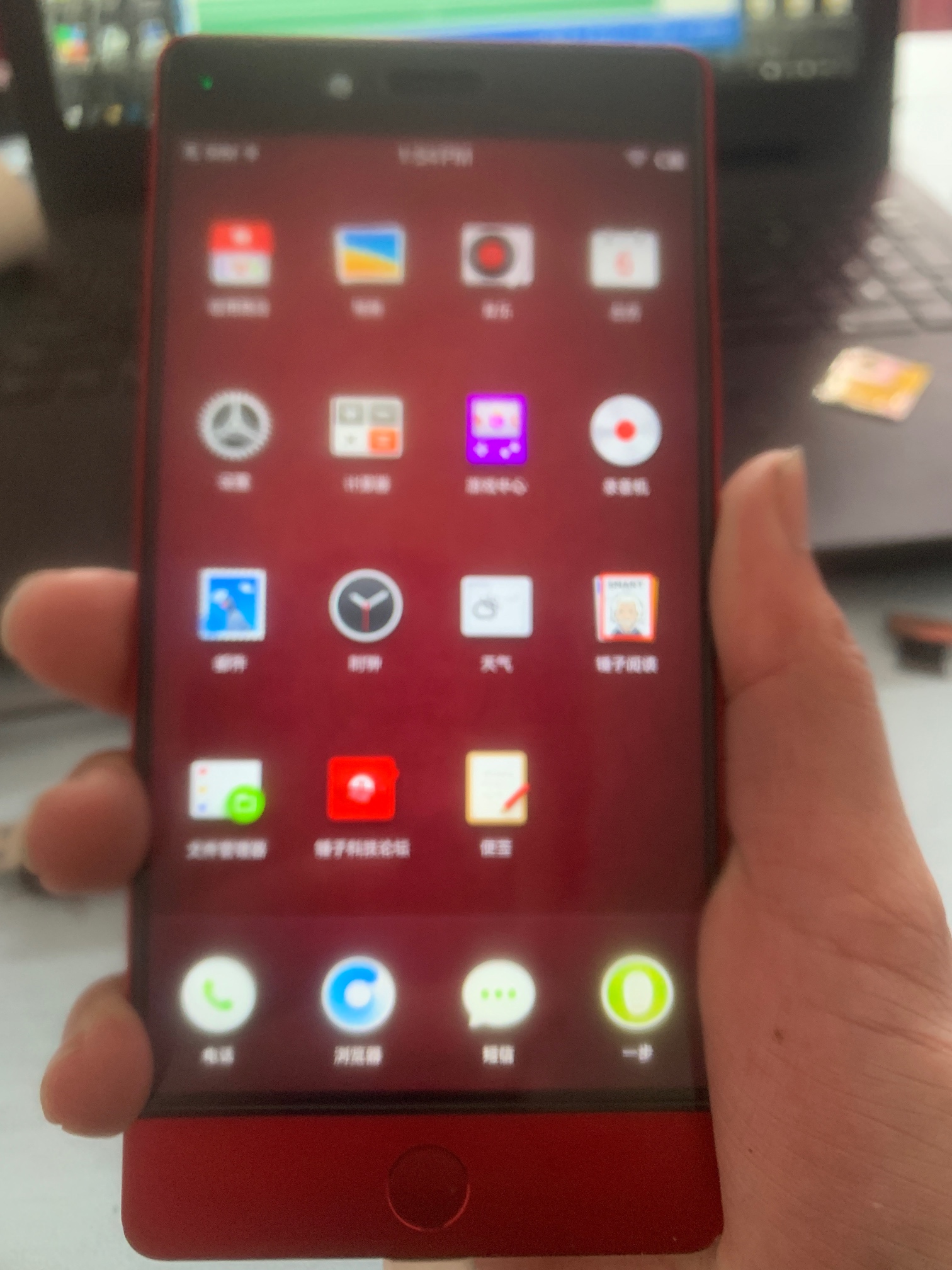

坚果pro 正常使用 电池没电后重启不开机,客户要求刷机,换电池小板,改装电池依旧重启,  插电脑联机,一直跳驱动,无法刷机,由于正常使用,且充电电流达到2A,怀疑CPU到USB芯片的总线虚焊, 重装CPU,联机正常,刷机完成。
