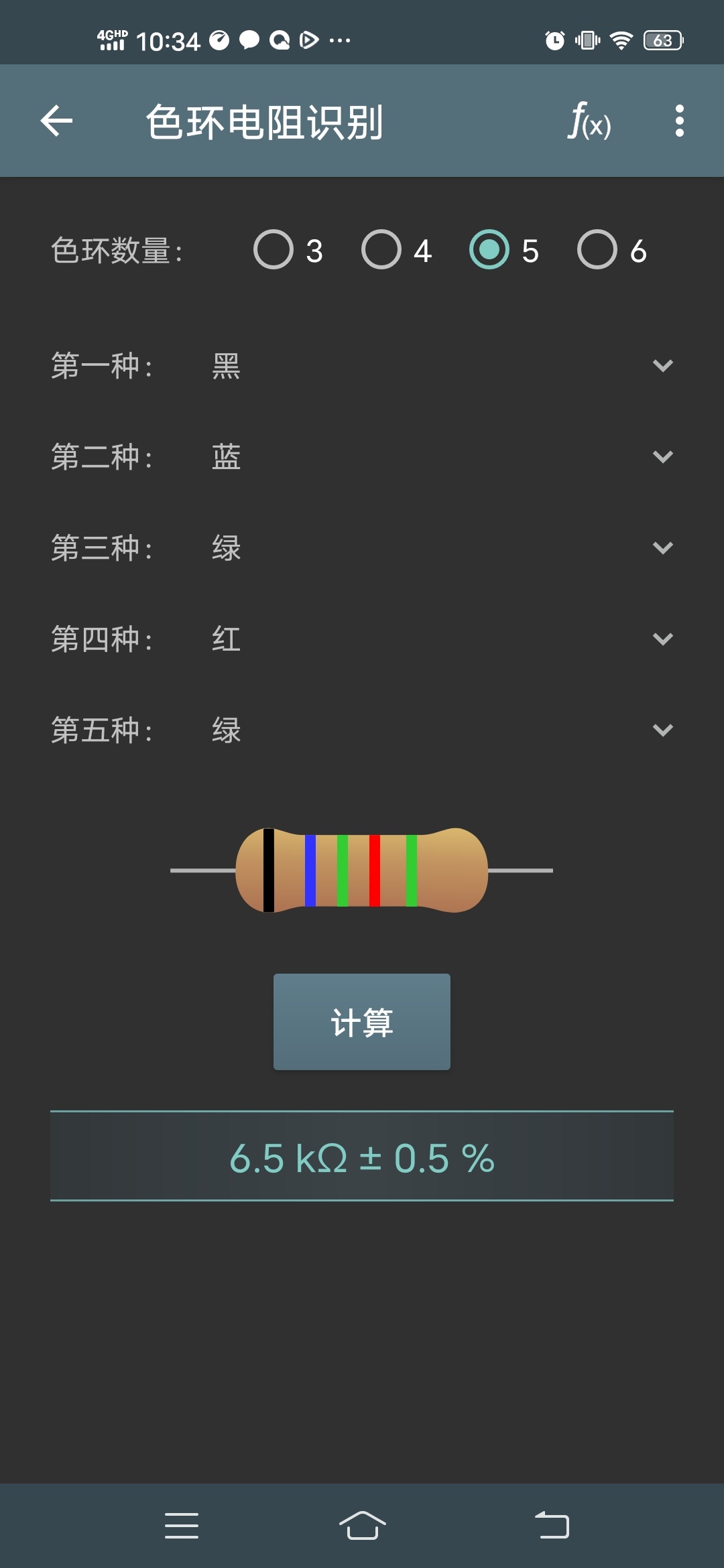

万能的论坛各位大神,这个电阻的阻值是多少?万能表测量是0欧。

这应该是个电感,色环是电感量

电感这造型的,电阻不是
作者: 隽永159    时间: 2022-1-8 00:12
四色环,蓝灰红绿,6.8K±0.5%

这个就是电感啊,一般当保险电感用的

作者: 维修空间6    时间: 2022-1-8 17:22
turanping 发表于 2022-1-8 10:36
第一环没有黑吧,而且第三环并不像绿啊

电感,有很小的电阻,就当保险丝看待,只要通就正常,
作者: yat9264    时间: 2022-2-2 22:15
看色环就不像电阻,就是个电感。
