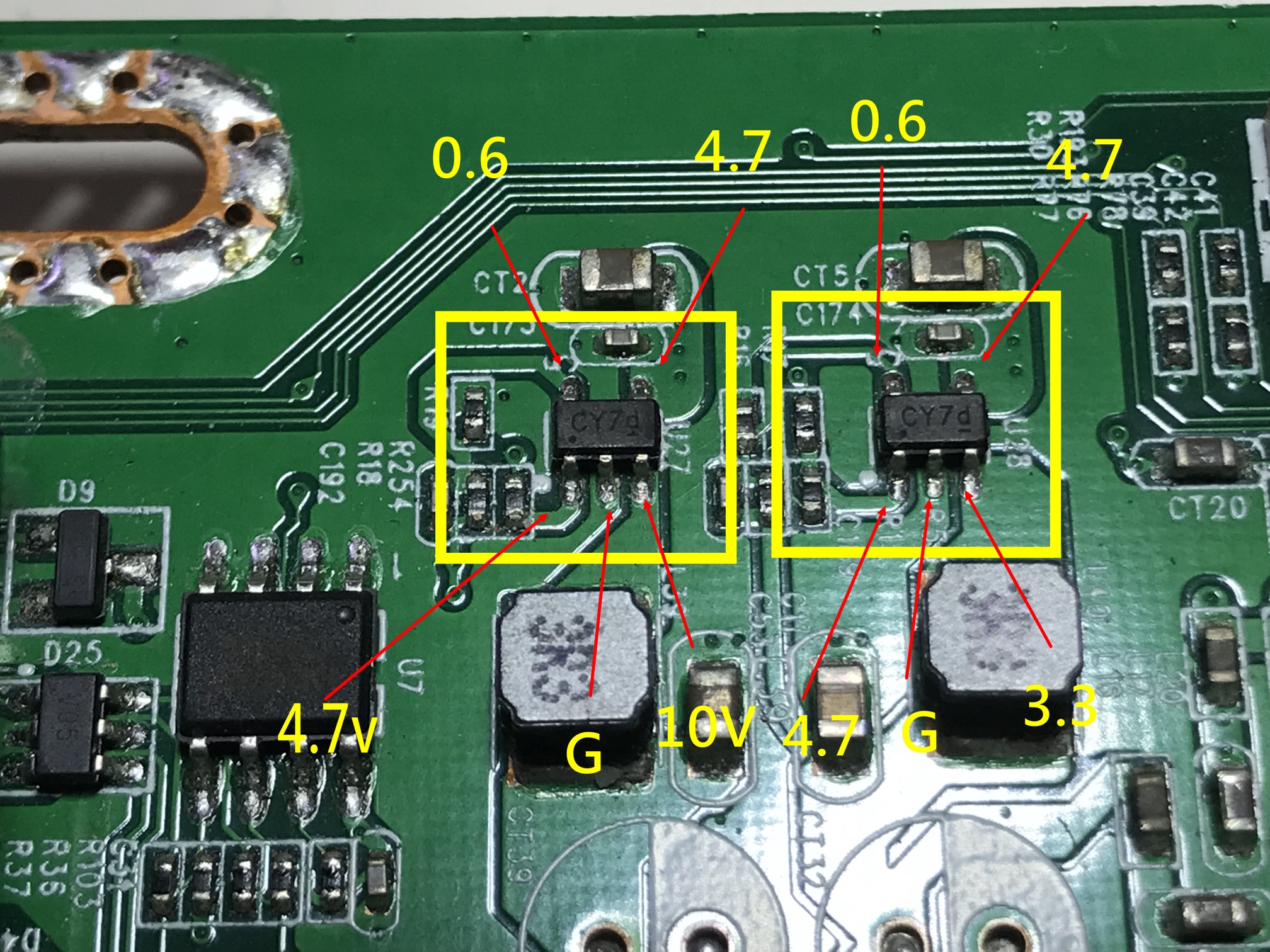

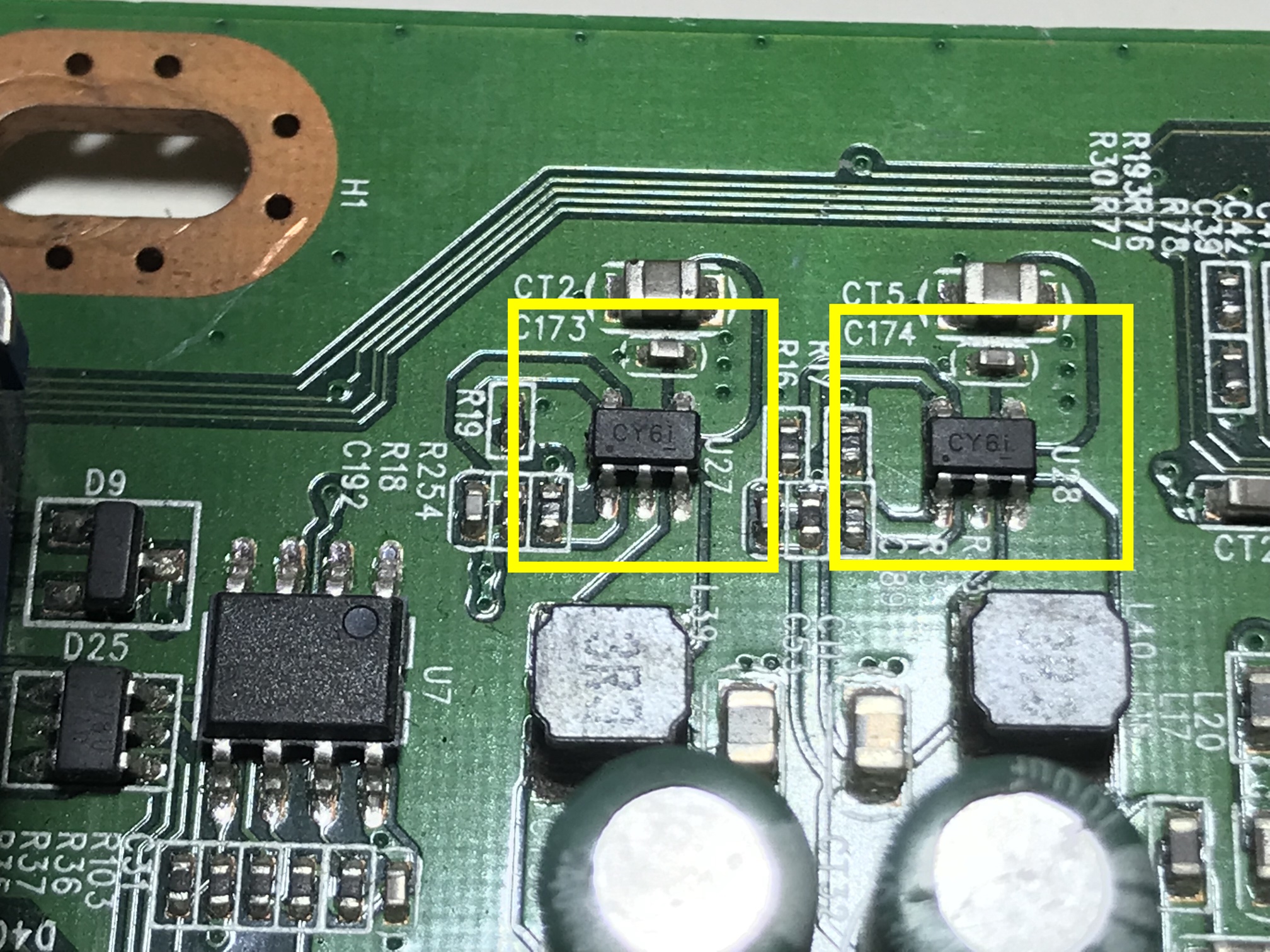

HKC T7000 显示器的。这两个5脚DC/DC烧了。某宝没有找到一样型号。求各位师傅支支招 代用的也可以。留个可以用的型号
作者: 提莫Ros    时间: 2022-1-6 17:05
CY6i 两个5脚都是一样型号。或者CY7G
作者: 提莫Ros    时间: 2022-1-6 17:06
两个DC DC有没有师傅认识或者通用的
作者: 孤独不寂寞    时间: 2022-1-6 17:23
搜索关键字:ETA3409

作者: 22菌    时间: 2022-1-6 19:48
ETA3409同步稳压转换器
作者: 15578878003    时间: 2022-1-7 00:07
搞不懂!电感那应该是输出!5v输入,0.6反馈,4.7EN!  输出10V?   难道是12v倒灌!??
作者: zhao9113    时间: 2022-1-7 00:25
ETA3409S2F 你不会百度吗
作者: 提莫Ros    时间: 2022-1-8 15:38
谢谢师傅 某宝 找到了。

作者: 龙旭    时间: 2022-1-9 14:32
5个引脚都没有12v接触,怎么能倒灌,哈哈,就是电压转换芯片。
