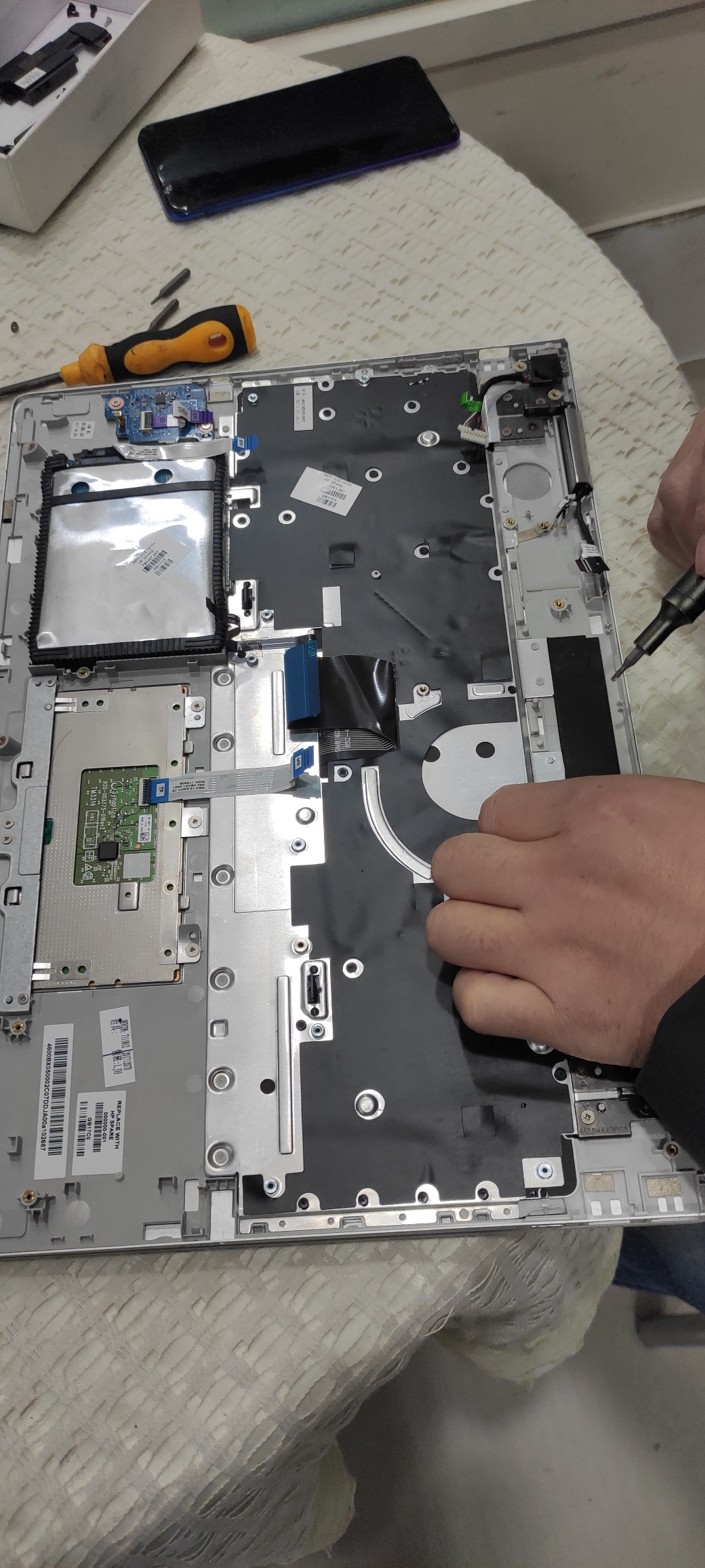

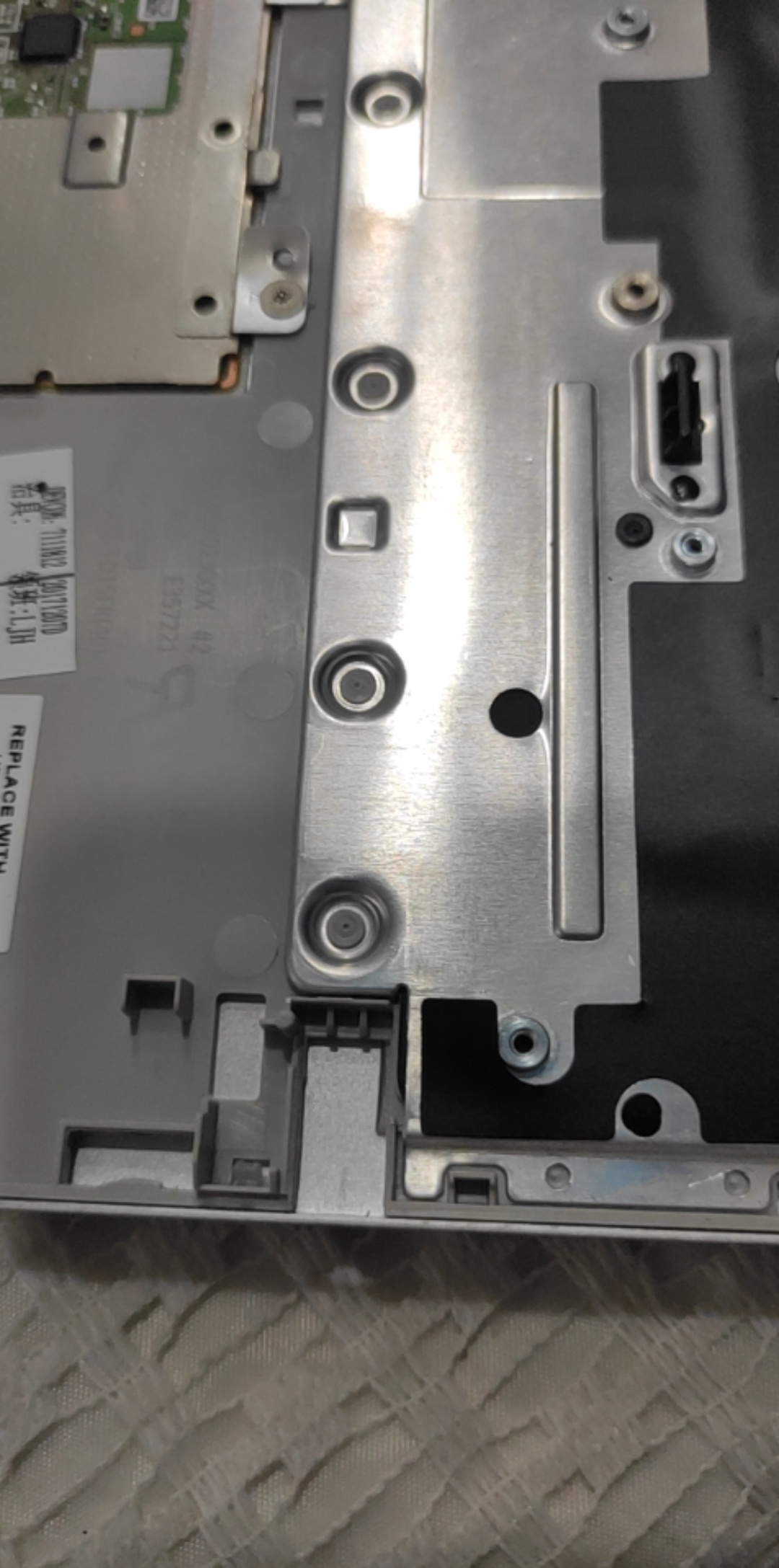

全是粘上去的,拆下来好办,装上去呢?
作者: dakai1988    时间: 2022-1-6 08:39
把键盘后面的盖子拆下来,键盘放里面对好位置拿烙铁烫一遍
作者: 大海电子维修    时间: 2022-1-6 09:28
风枪吹,慢慢撕!
作者: 盛娟清铖    时间: 2022-1-6 09:52
塑料铆钉可以用刀片慢慢削  这样能最大程度保留铆钉 确保换新的上去可以重新焊好
作者: 寻霸业    时间: 2022-1-6 14:29
烙铁把黑胶焊上去就可以了
