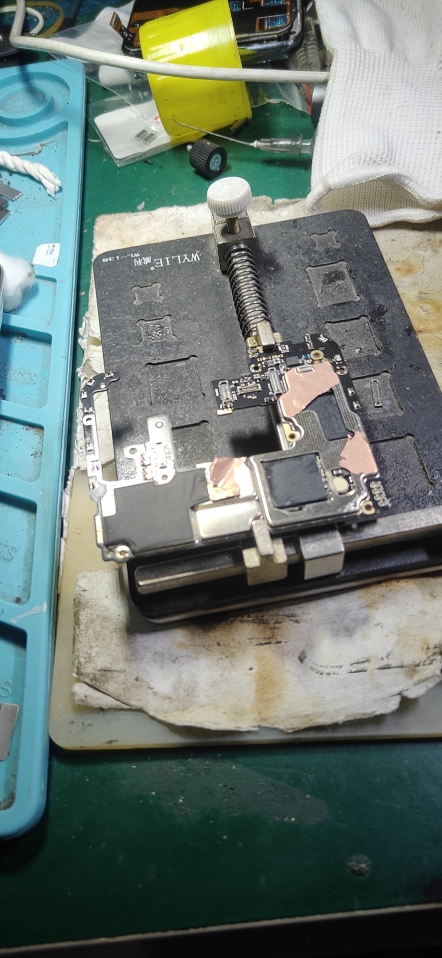

收到顾客送修的红米K30至尊版不开机,顾客描述为正常使用突然卡住死机,重启不开机。

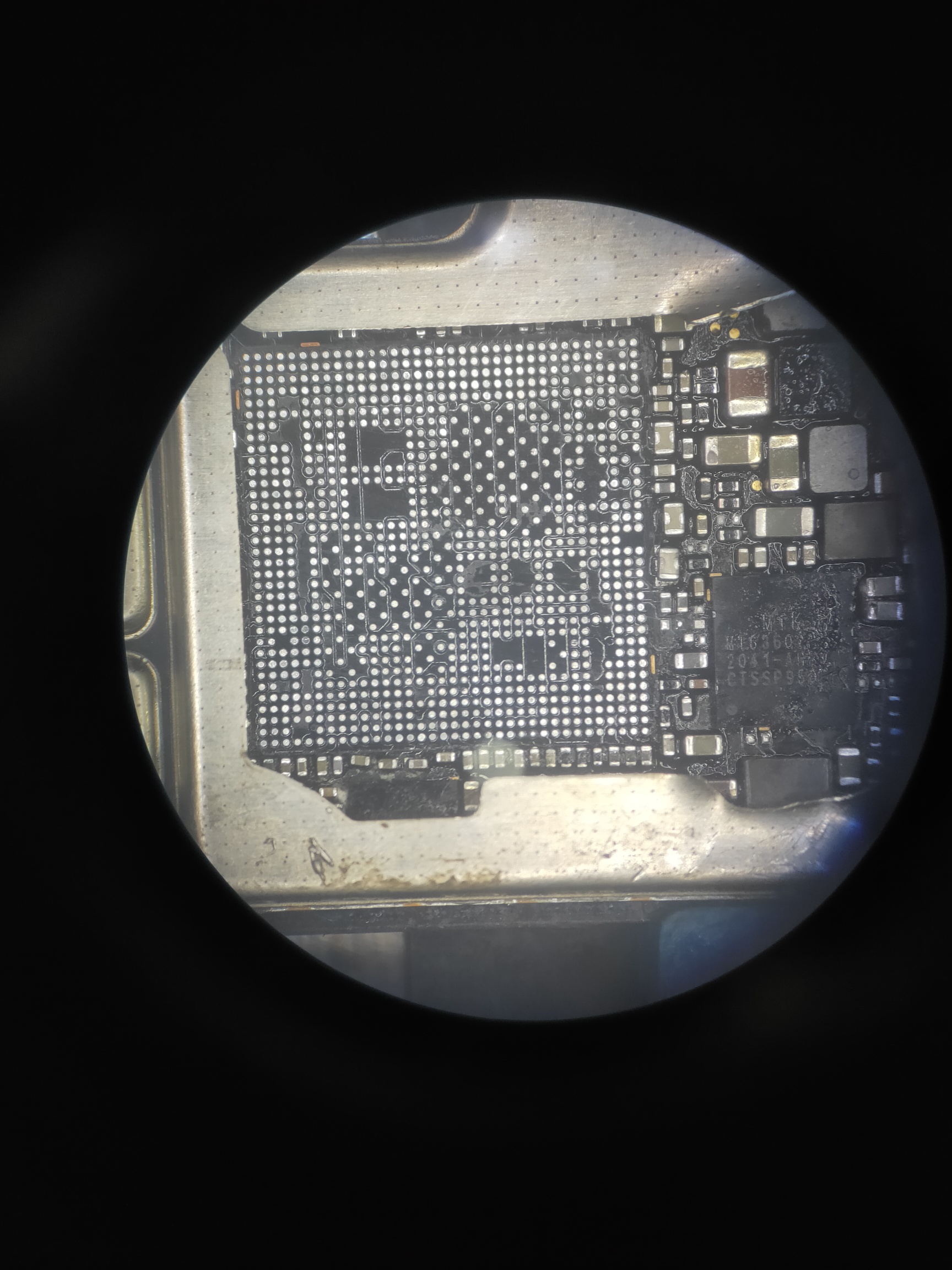

根据顾客描述,结合小米红米手机“为发烧而生”的口号,单板开机电流200左右定住,此机为红米K30至尊版通病。此机为CPU虚焊。拆机

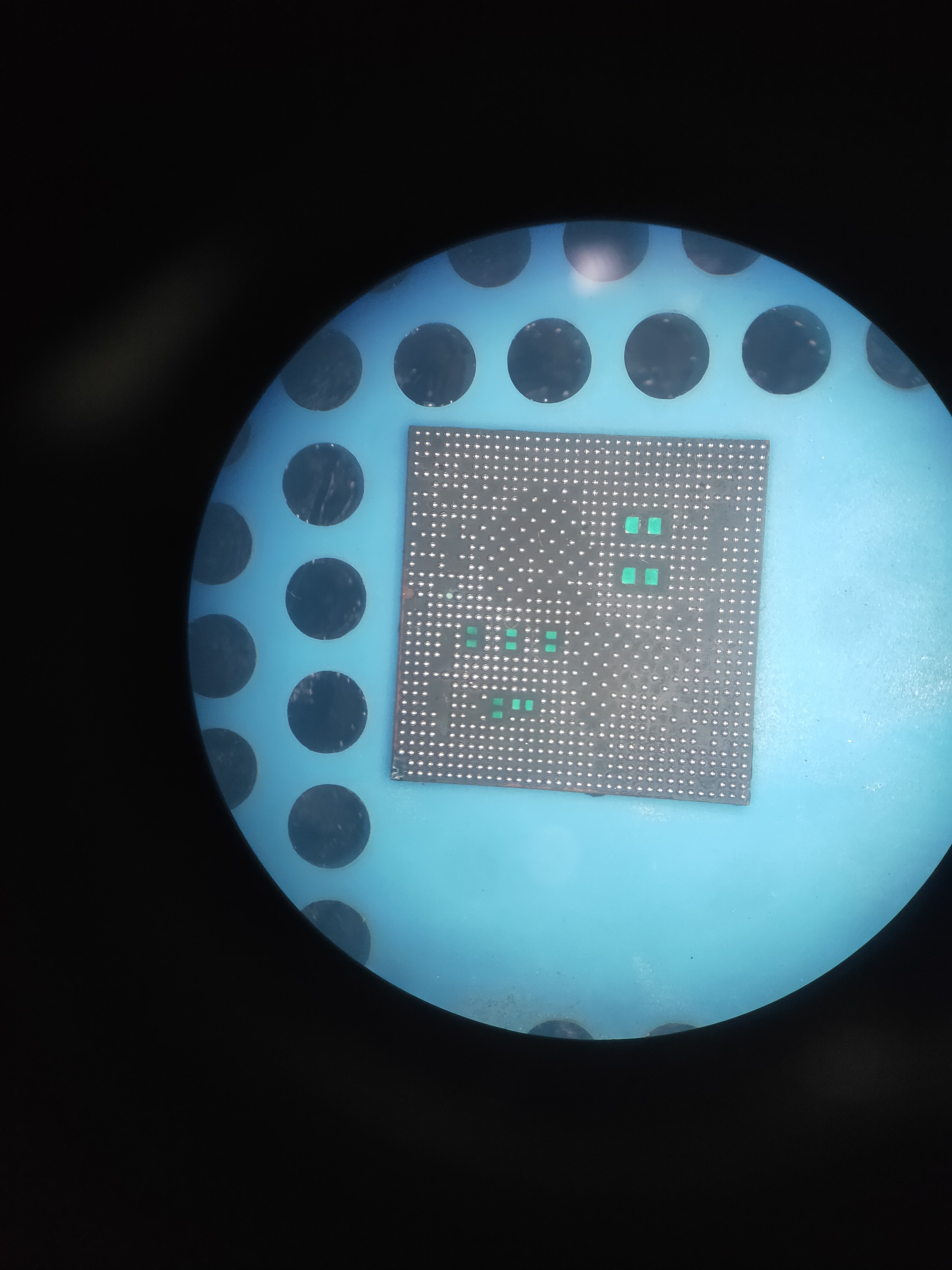

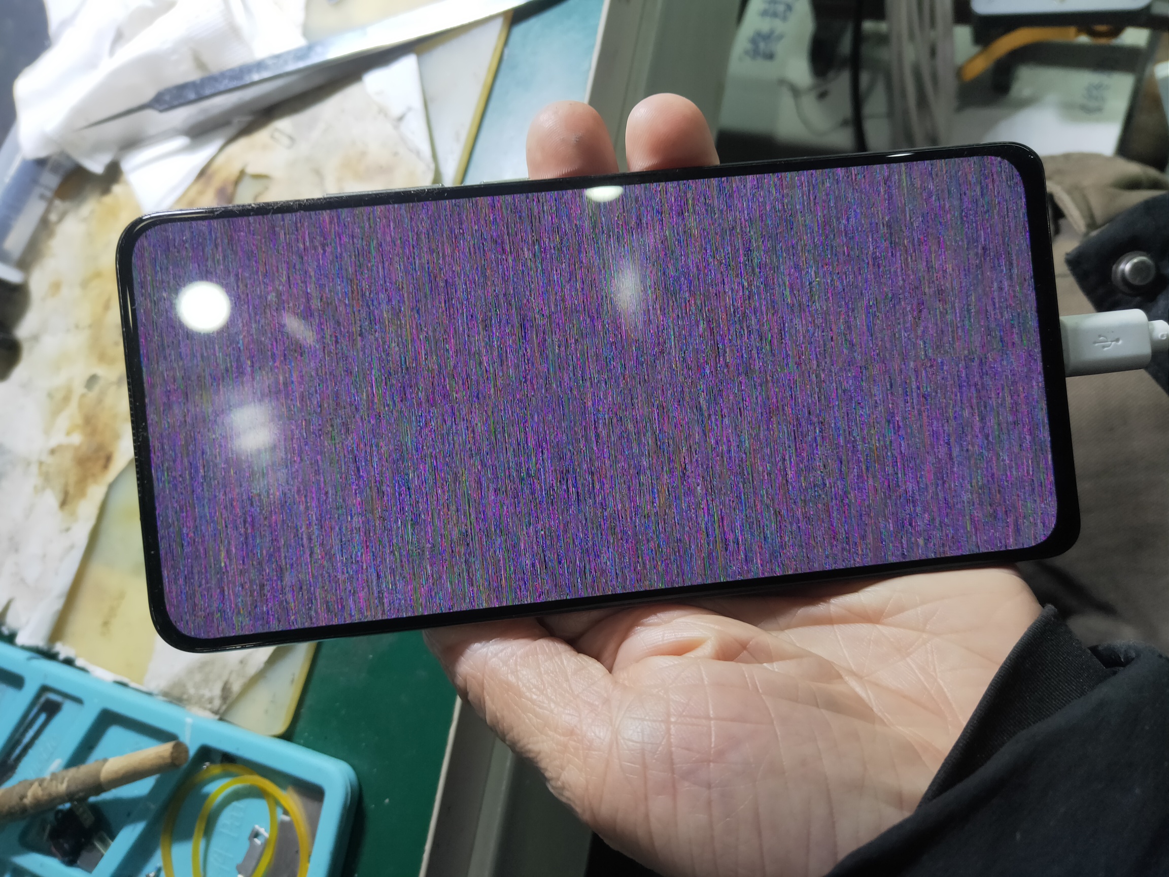

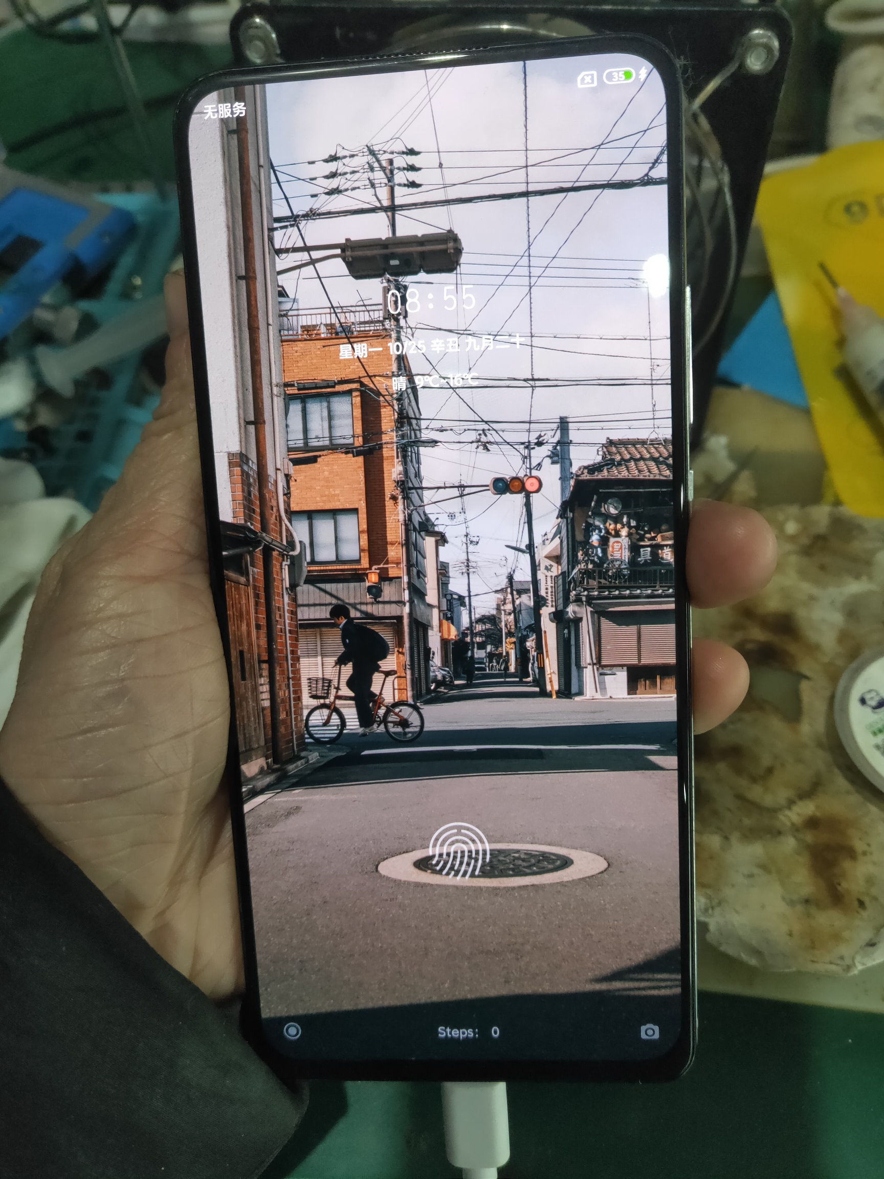

第一次重装CPU发现开机花屏。因为没有天机1000L CPU专用植锡网,顾客又要得急,只能采用通用植锡钢网。第一次重装可能通用钢网没搞好,取下装好的CPU发现空焊几个点。重装CPU开机正常,测试所有功能正常。装机收米!通用钢网植锡花了点时间。
