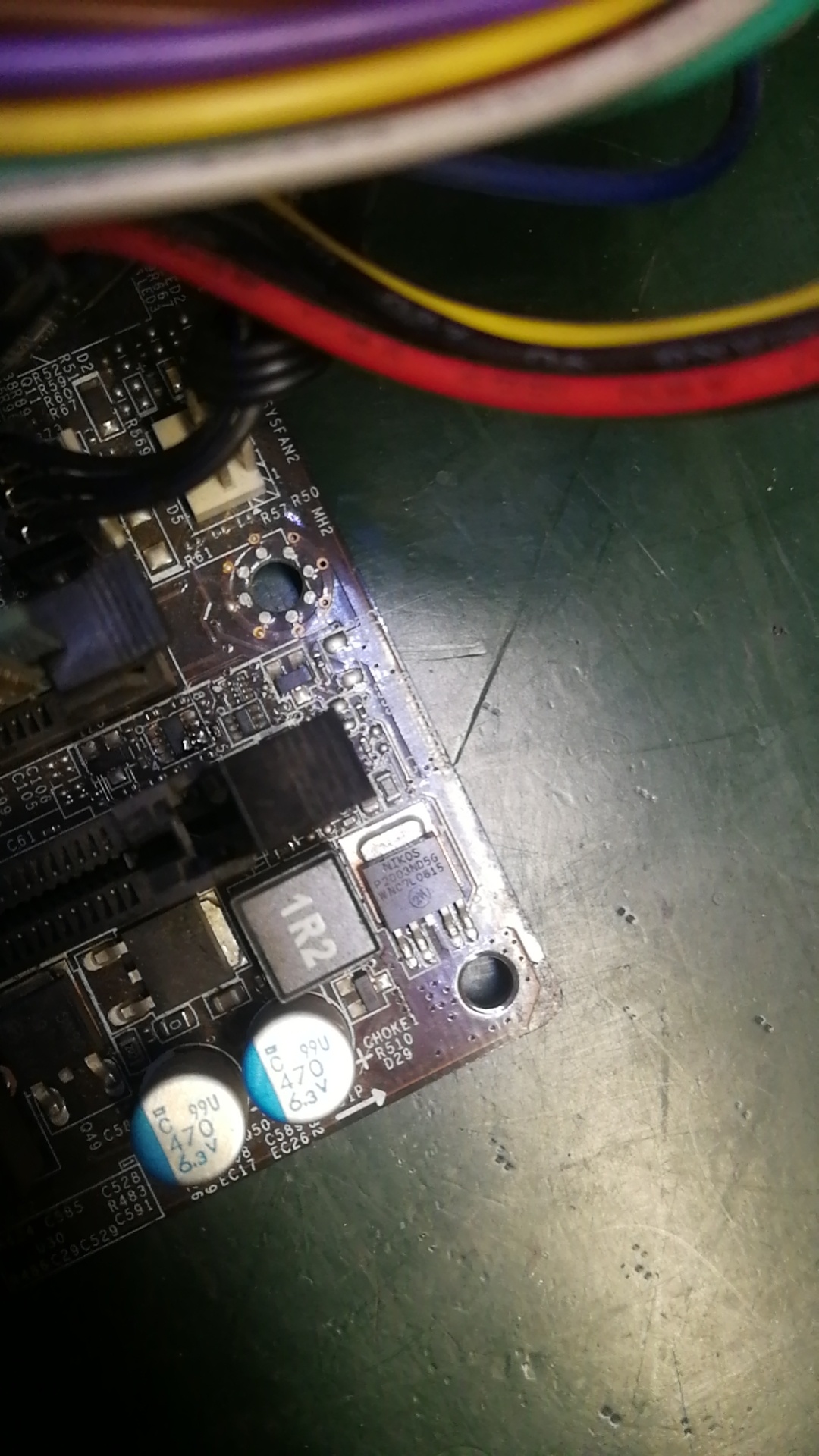

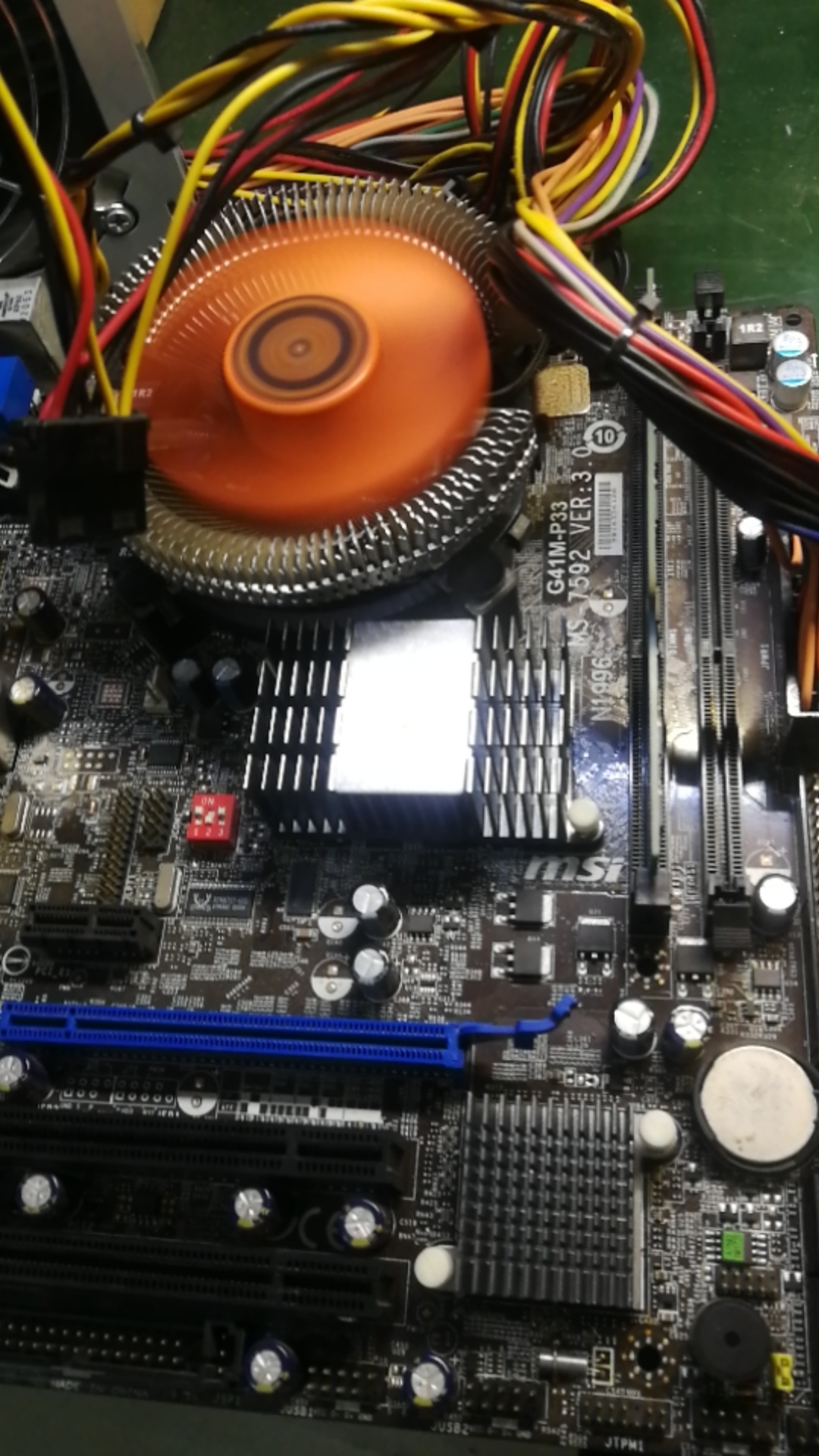

小白维修爱好者因为疫情在家没事,把之前换的不开机的主板拿出来研究研究。版号ms-7592,前边测试正常的略过,测得桥发出的SLP_s3只有1.26v,看电路图发现SLP_s3  s5还到开启内存电压的u2芯片5,6脚最后把最后把5,6脚接一块开机正常了。发现正常关机SLP_s3#是没有电压的,用win11系统关机风扇不停,换了win10,win7系统关机正常。
