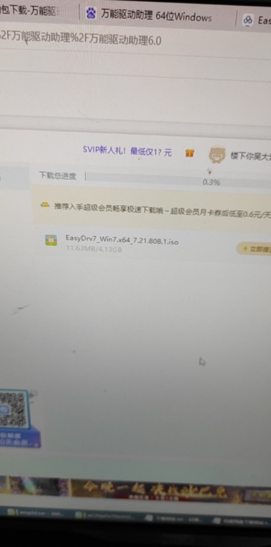

作者: 22菌    时间: 2022-1-5 17:31
天空对应系统版本的万能驱动
作者: 老吴来了    时间: 2022-1-5 19:13
直接解压在pe下面安装?

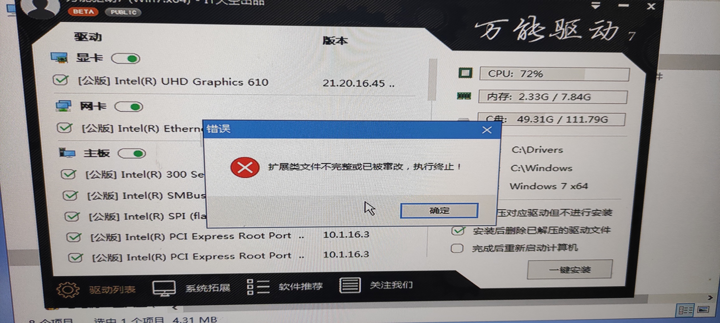

作者: 老吴来了    时间: 2022-1-5 20:36
22菌 发表于 2022-01-05 17:31
天空对应系统版本的万能驱动
不行啊老哥
作者: 22菌    时间: 2022-1-5 21:53
老吴来了 发表于 2022-1-5 20:36
不行啊老哥
里面有个广告程序被杀毒=杀掉了就会不完整报错,那不是病毒不要杀就可以了
作者: 22菌    时间: 2022-1-5 21:55
不行啊老哥
被杀毒杀的不完整了,运行时杀毒会提醒你,这里面包含广告程序是否清理,你别清理就可以了
