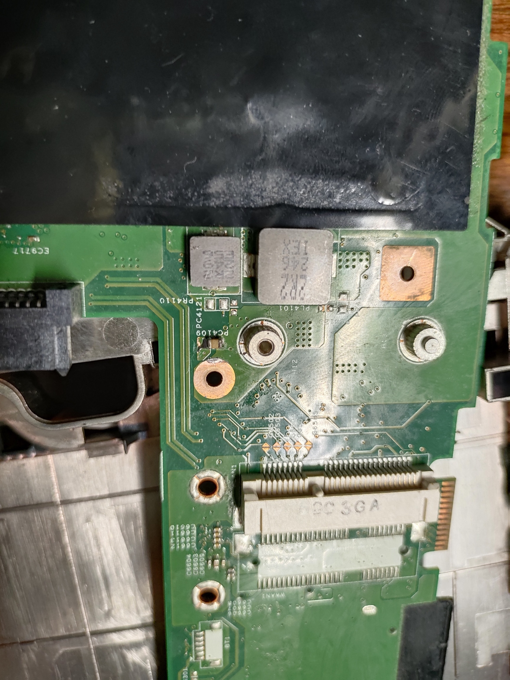

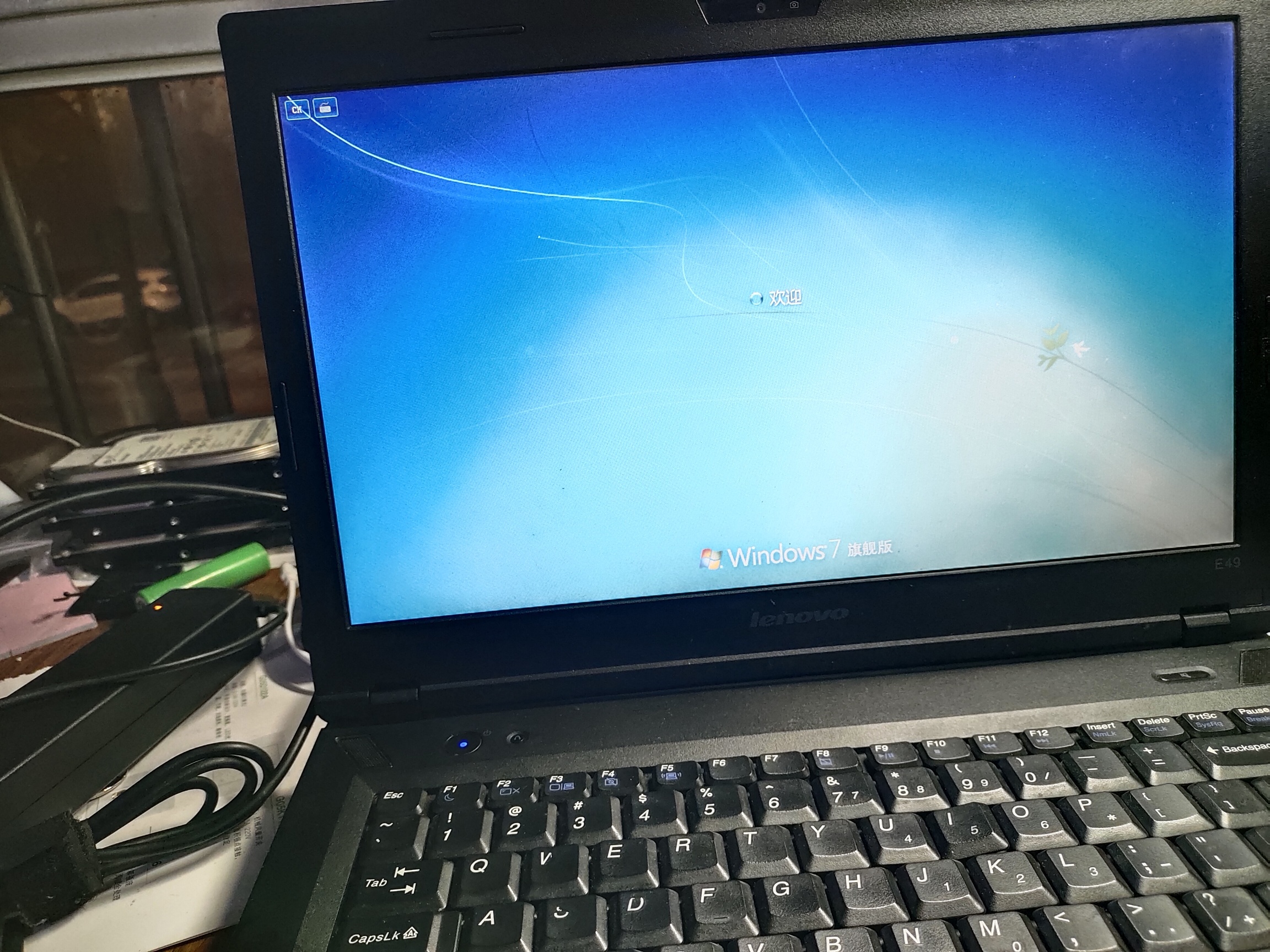

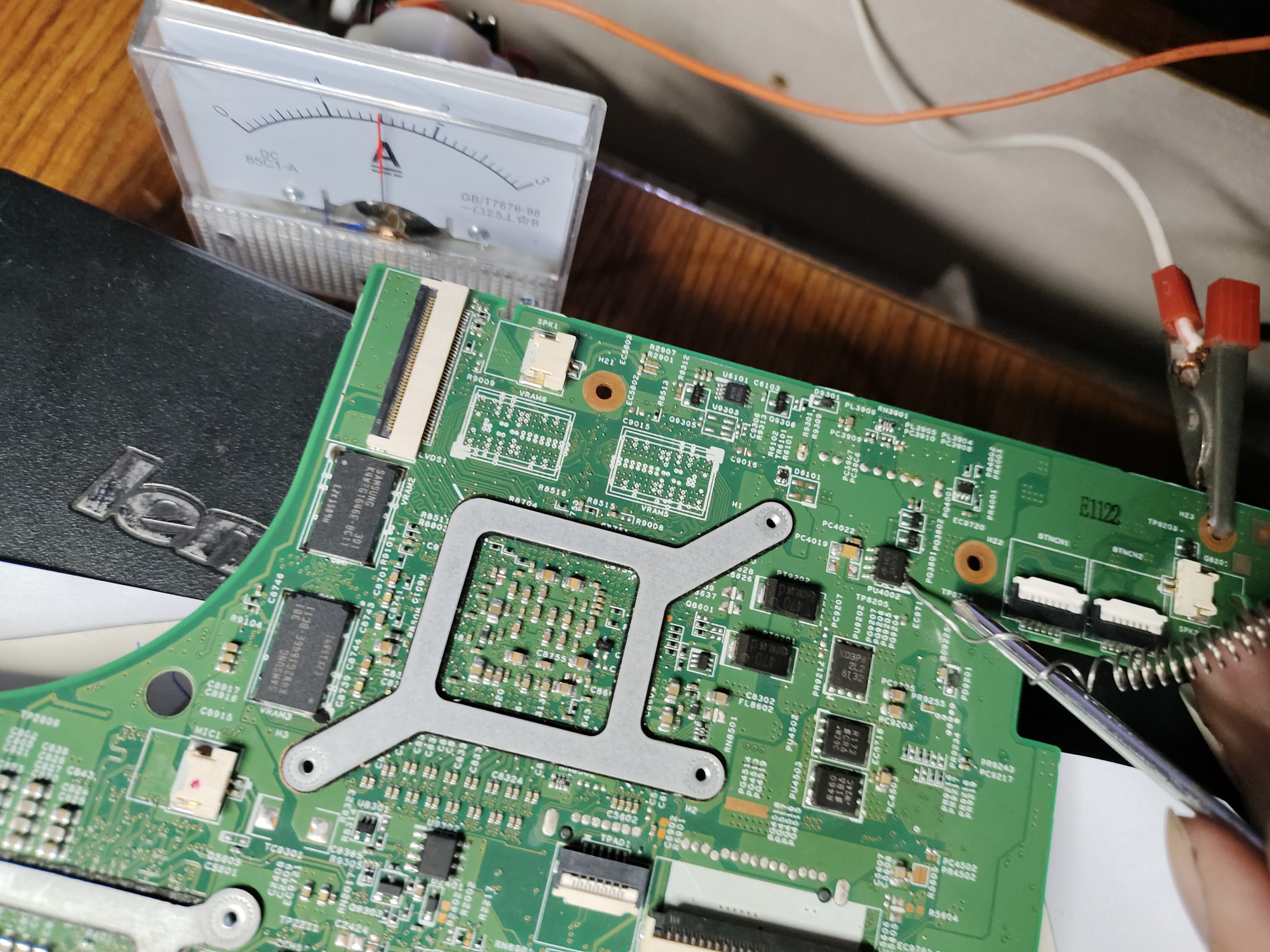

故障不开机,适配器灯一闪一闪,上电流表打表,拆机主板没有明显烧的痕迹,去掉所有外设还是打表,用3v 1.5a烧烤微热误杀一颗电容,老老实实从电容焊根线出来,改用5V 2a烧烤主板大约三分钟,发现真凶一颗小电容pc4109烫手。更换后试机一切正常。
主板号:11310-1
