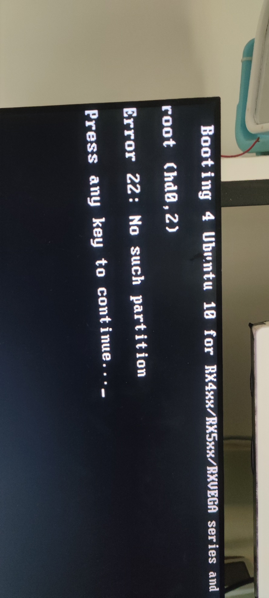

原来技嘉h81m,一切正常。换了昂达h81,a卡用不了,然后换了技嘉b85大板,还是用不了。重做了n遍了

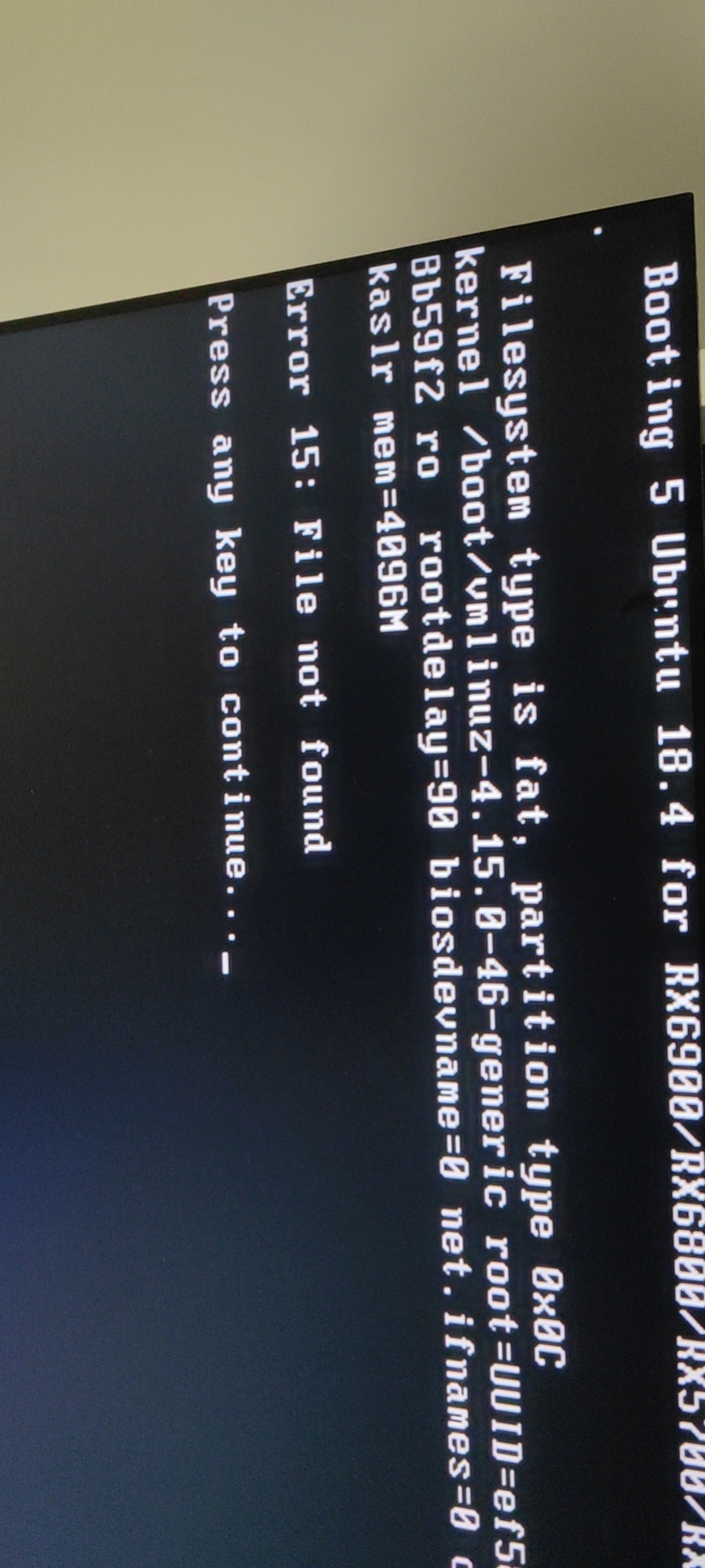

作者: 865254334    时间: 2022-1-5 10:59
认真看视频 要硬盘  前三个为主分区 !
作者: dianzi541    时间: 2022-1-5 12:42
11楼说的可能是你存在在的问题,硬盘前三个为主分区,市面上的开机还有press hot-key.....,而且关机不能用,win10不能用,我自己改的全部都可以用

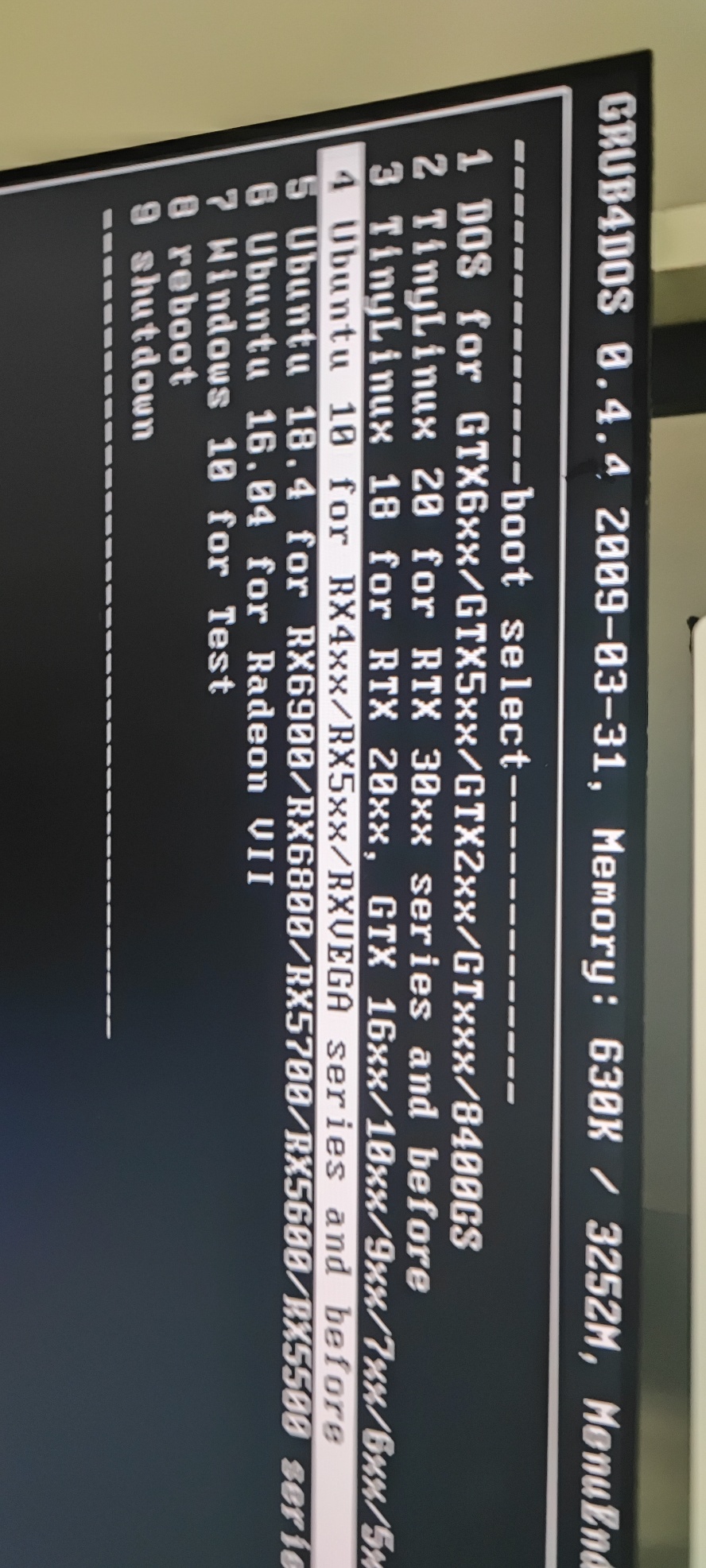

作者: kanata    时间: 2022-1-5 22:50
这个界面按E进入启动编辑,再按E把(0,2)更改为(0.4)。注意4不是固定,需符合你分配的盘符即可
