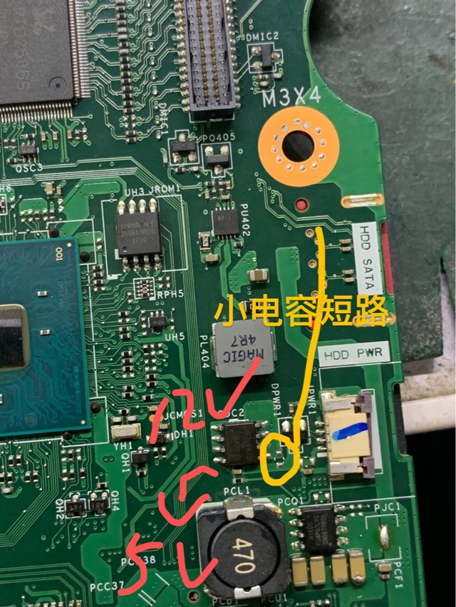

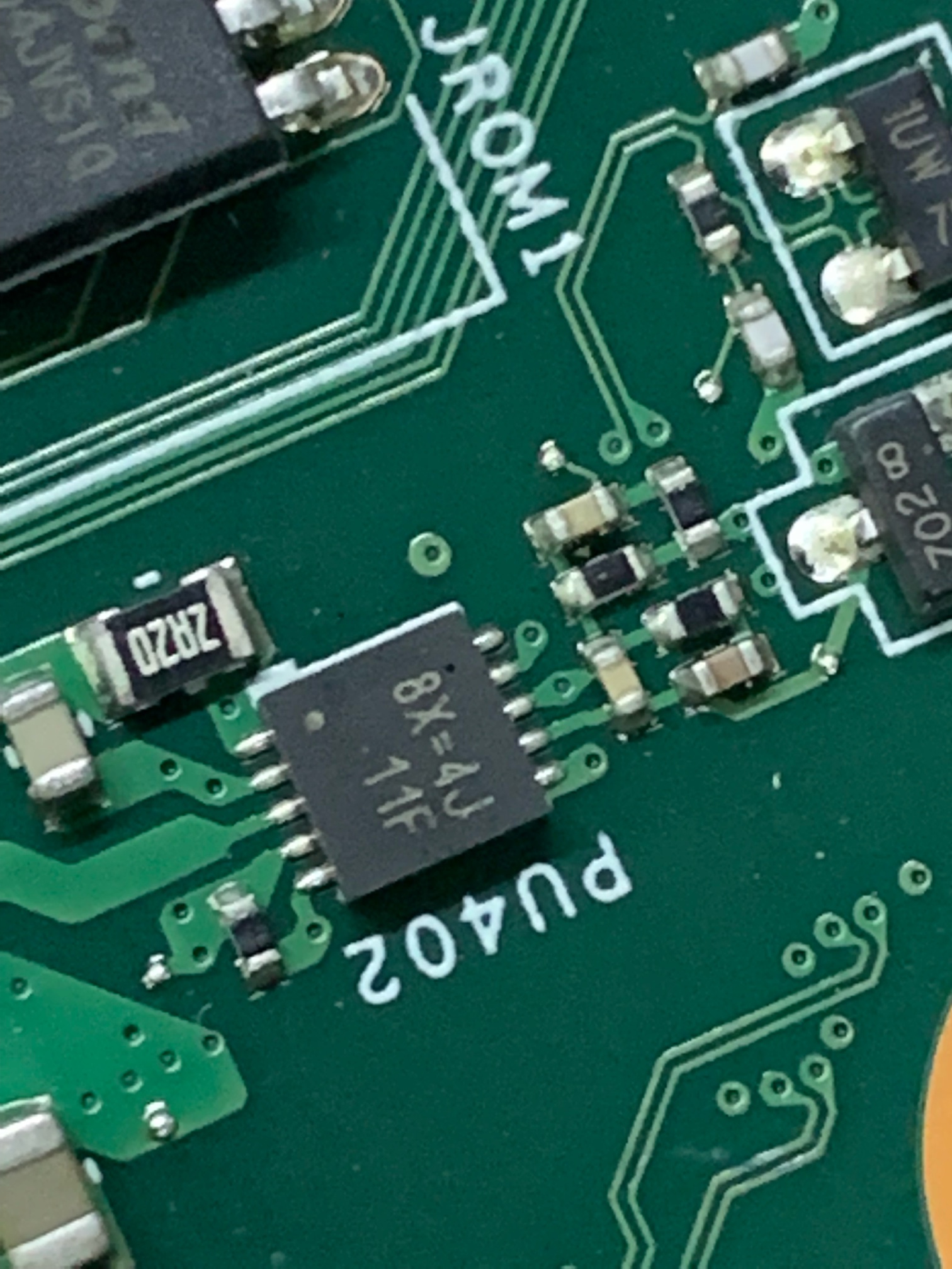

标题: 联想一体机.版号LA E881P 无图。求芯片型号 [打印本页]
作者: 天宇科技    时间: 2022-1-4 19:23
标题: 联想一体机.版号LA E881P 无图。求芯片型号
本帖最后由 天宇科技 于 2022-1-4 19:24 编辑
一体机故障。能开机。报风扇故障。
找不到硬盘。 缺电压。
跑线路查是 PU402发出来的。没有资料。
求大神
淘宝也没有图。卖芯片的也不知道。问了几家。
作者: 天宇科技    时间: 2022-1-4 20:03
找到问题了。不是没有输出,小电容短路了。
旁边2 4脚开机键
作者: 二月花    时间: 2022-1-4 20:51
天宇科技 发表于 2022-01-04 20:03
找到问题了。不是没有输出,小电容短路了。
旁边2 4脚开机键
恭喜恭喜
作者: ljz285207179    时间: 2022-1-5 11:14
5v转换芯片驱动供电短路了/
作者: lajidong    时间: 2022-1-5 11:53
RT8130BGQW,淘宝搜一下就找到了
