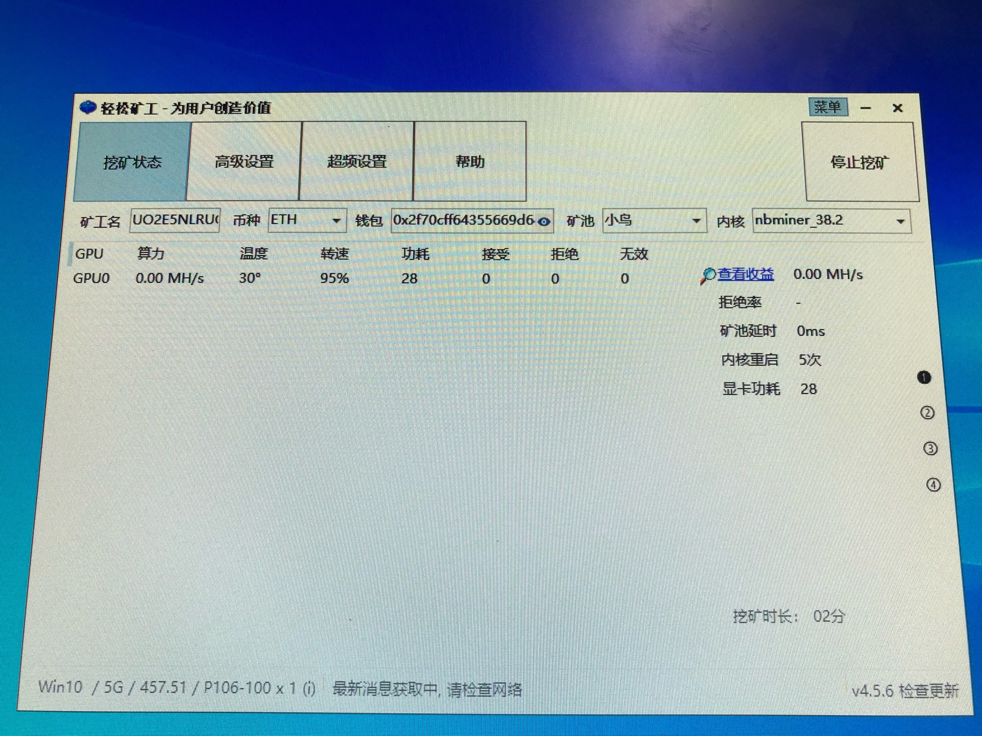

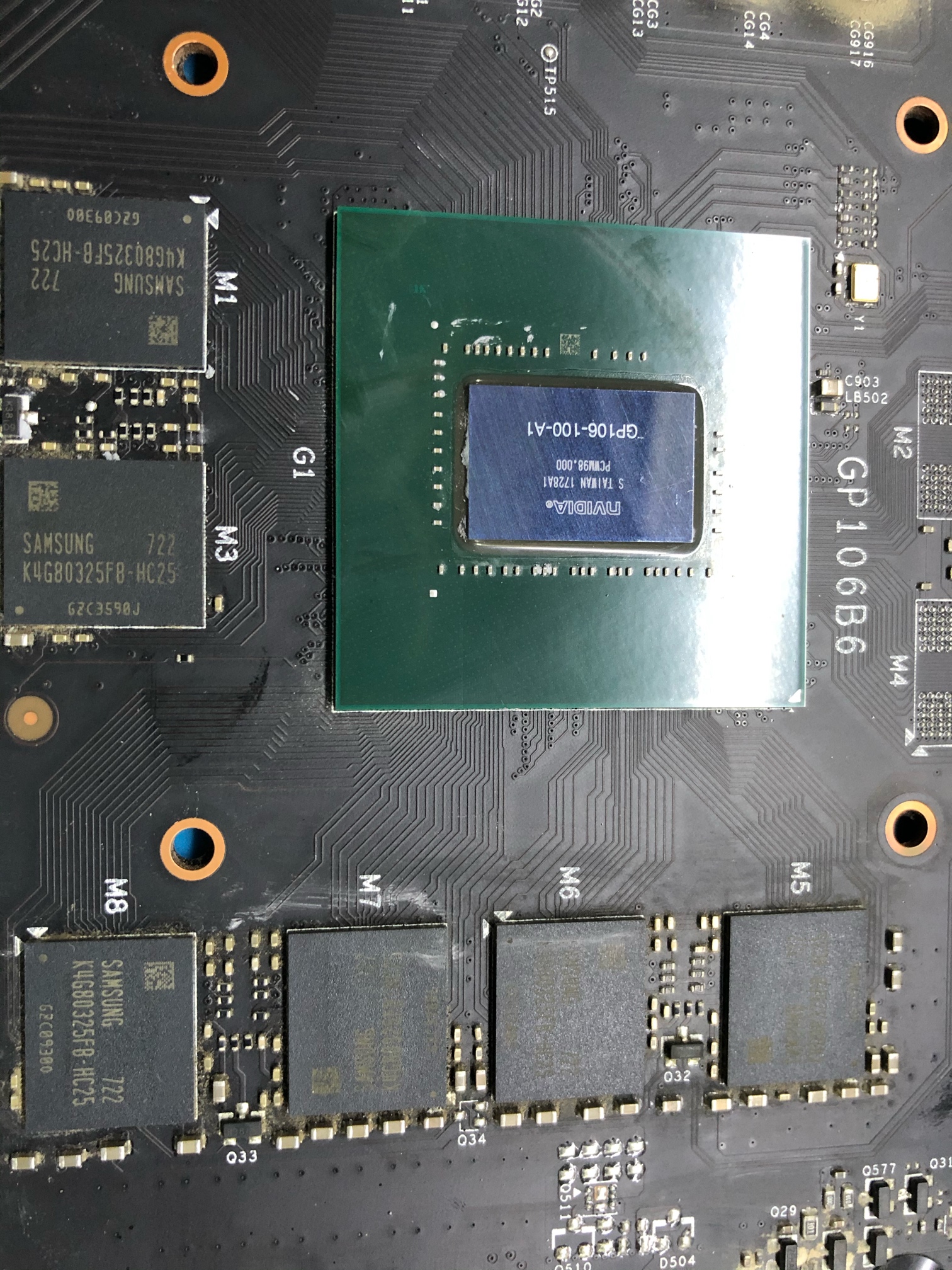

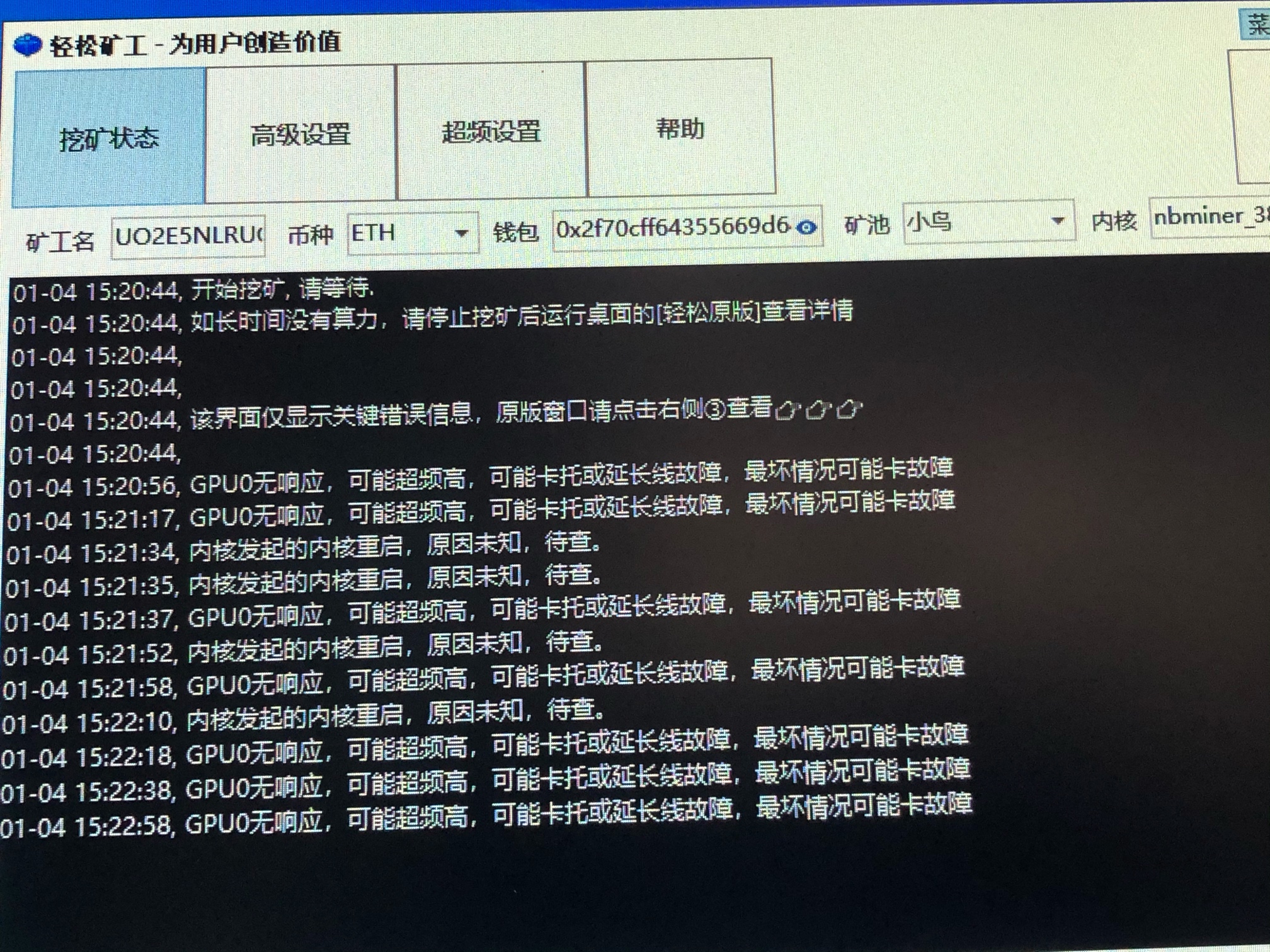

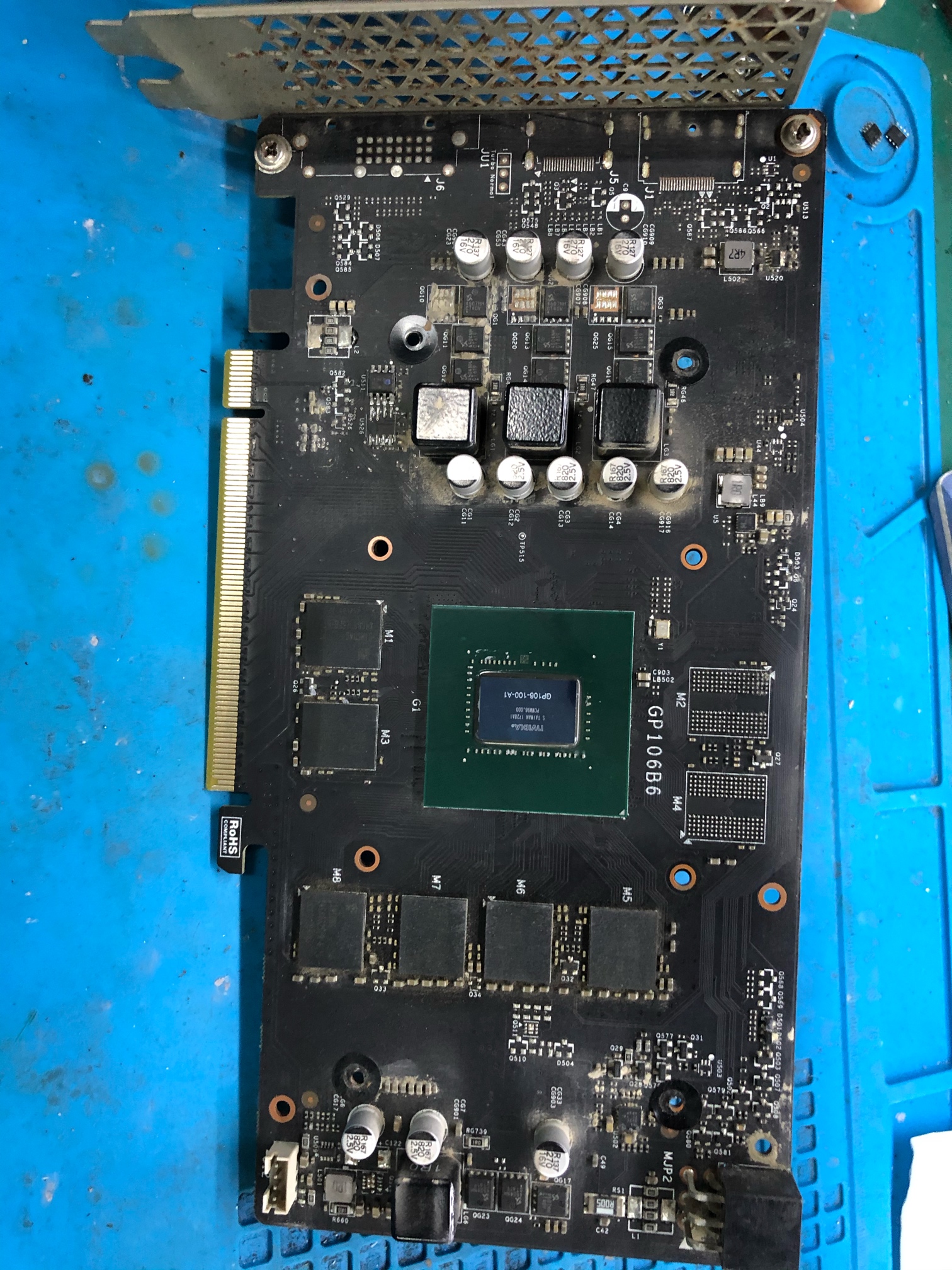

此卡、 电压正常、  挖矿 一直内核重启!
驱动正常, 扫描显存OK, 加焊核心也一样、
求大神解决一下 !   这是哪里出了问题呢?

跑了mods没有。 有没报错
作者: liu178200    时间: 2022-1-4 23:24
有些显存坏了也或掉点扫不出来的。
作者: 泷锅    时间: 2022-1-15 12:02
这种内核重启的一般都是显存问题,直接扫扫不出问题的,需要超频扫的。请教下楼主:mats测试P106、P104这种没有显示接口的N卡到底是要怎么测试,很多说367就能测试,我测试过367和400都抓取不到显卡,是不是需要特殊的版本,或者特殊的命令?先谢谢了

mats 估计 跑不出问题 mods 超了跑试试
