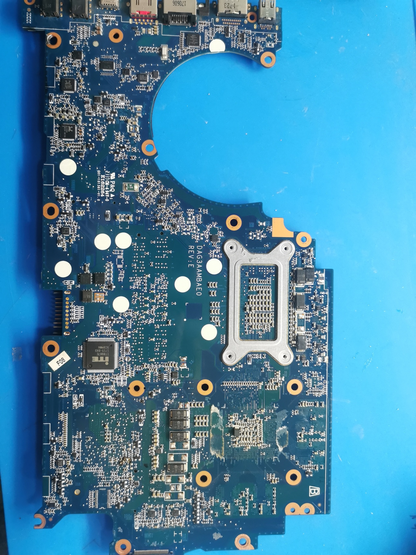

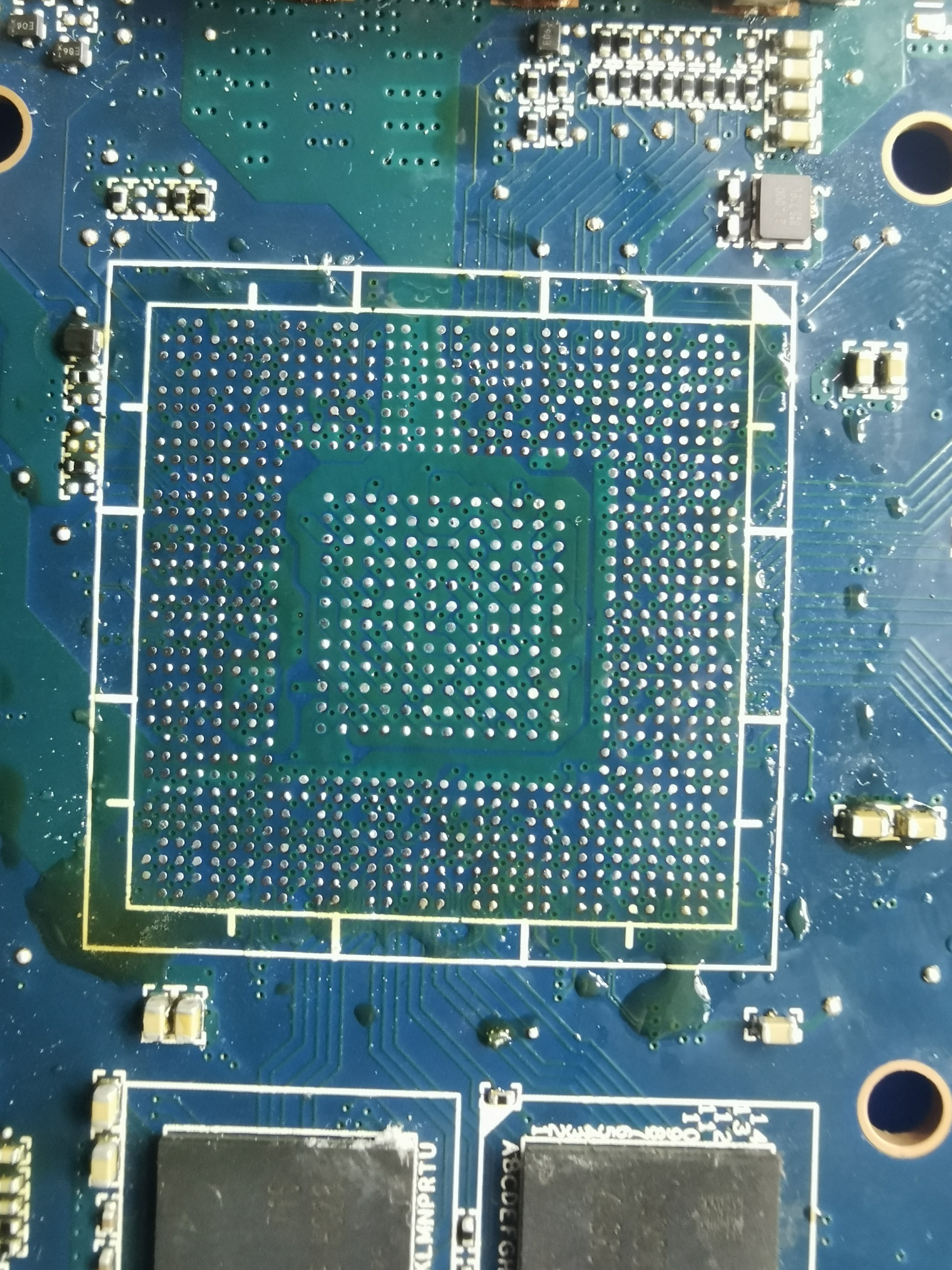

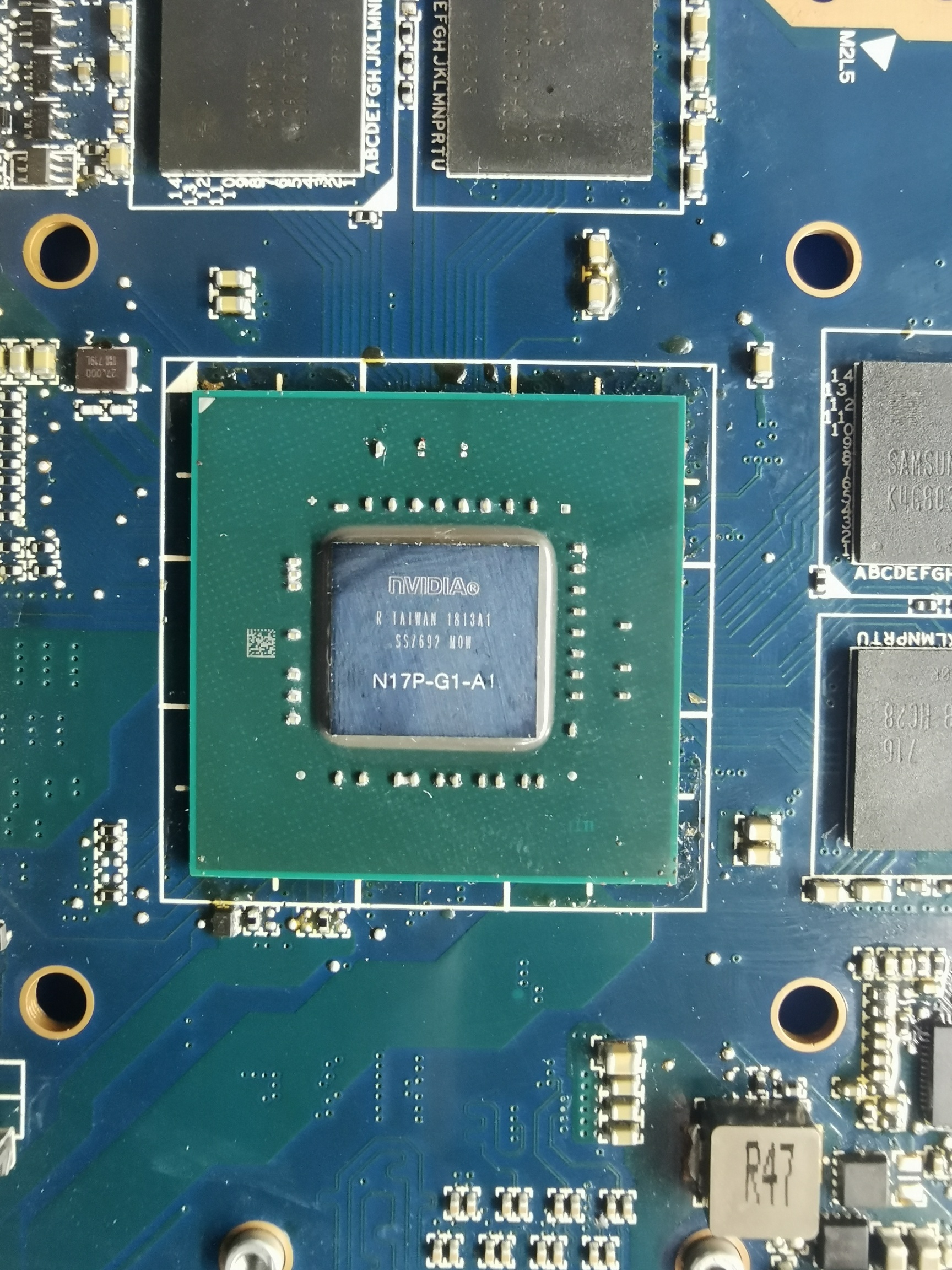

HP游戏本,独显43,秒杀
1.接到一台HP游戏本,客户说打游戏黑屏,报价留机
2.到手一看,代码43
3.按流程走一下,故障依旧
4.直接定了个核心
5.到货换上完美亮机,成功了一半
6.打上驱动OK,重启OK,鲁大师跑分OK
7.收工测试,通知取机,么么哒

代码43基本就排除供电了,不过显存也可能
作者: 安和1    时间: 2022-1-5 20:12
直接换显卡核心,是老司机了,不然至少要测一下显存
作者: 八块腹肌功夫好    时间: 2022-1-5 22:05
1050的显卡43一般都是核心
作者: 番茄炒蛋蛋    时间: 2022-1-5 22:07
测显存,完全没必要,因为43测,基本都是PASS,所以直接干核心

对,43测显存,进本没有意义,刚入行修笔记本显卡43的时候,测过几次都是秒过pass,后来就不测了,除非花屏

1050的显卡43一般都是核心
对,1050的坏的,报43的特别多
