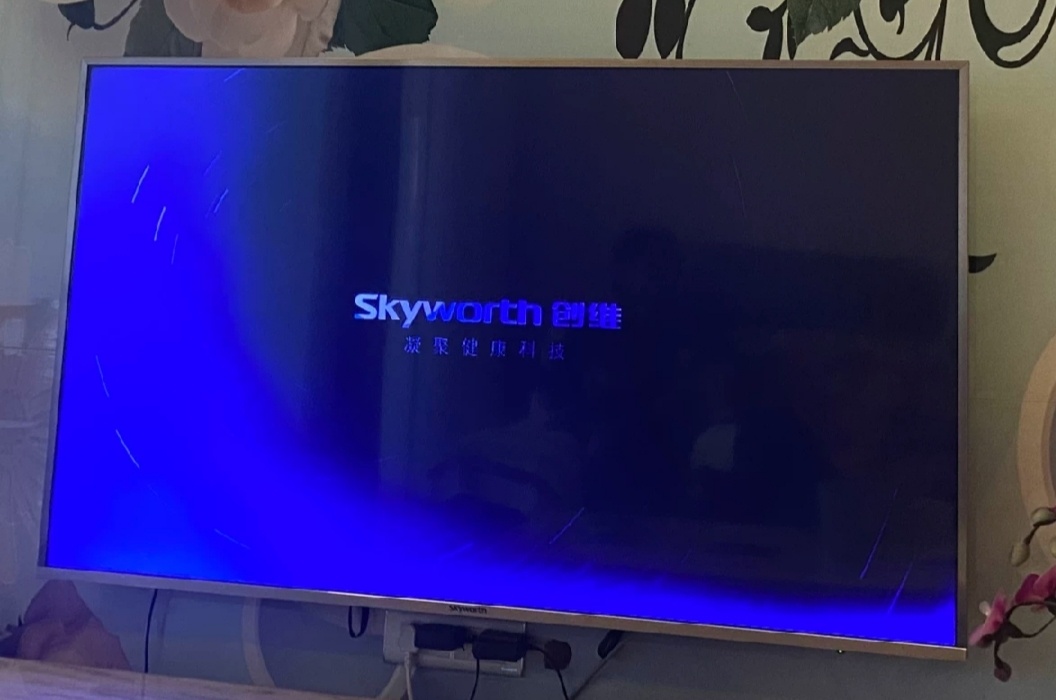

标题: 屏幕部分发暗看看是灯条问题么
如图,如果是灯条问题,应该不会一根灯条亮一部分坏一部分,组团坏右上一大片,中间的字还能显示,电视接触的少,
作者: 刘键    时间: 2022-1-4 09:07
导光板有问题,不是灯条的事。
作者: 周海    时间: 2022-1-4 10:16
我遇到过灯条是好的  灯条帖在铝板上胶脱了 到导光板偏上就是出现这样了.不过我的是22寸显示器
作者: 信诚电脑/aiq    时间: 2022-1-13 17:17
把屏拆出来看一下灯条有没有亮就知道了
作者: 秋后蚂蚁    时间: 2022-1-15 19:38
目测屏的问题
