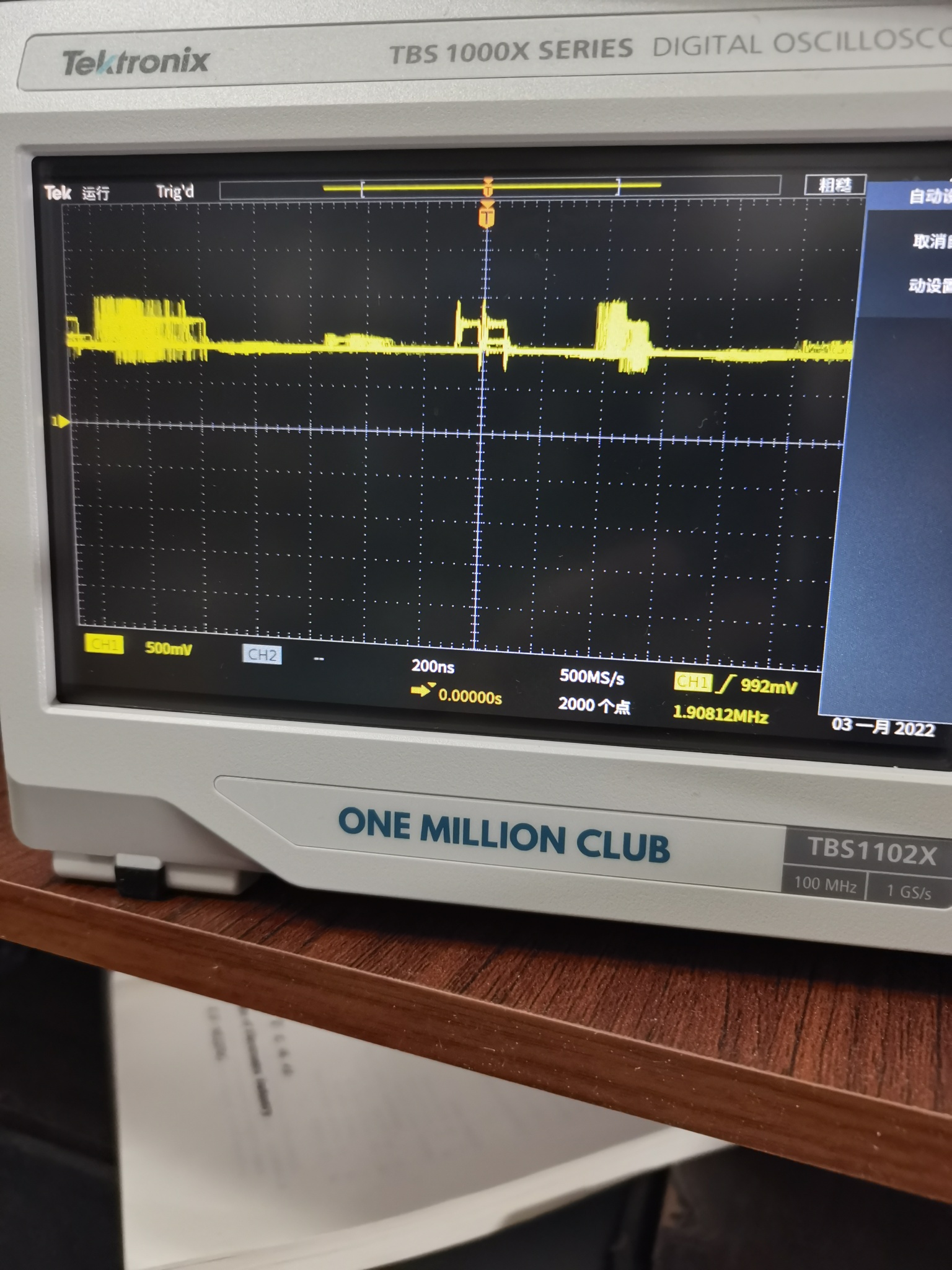

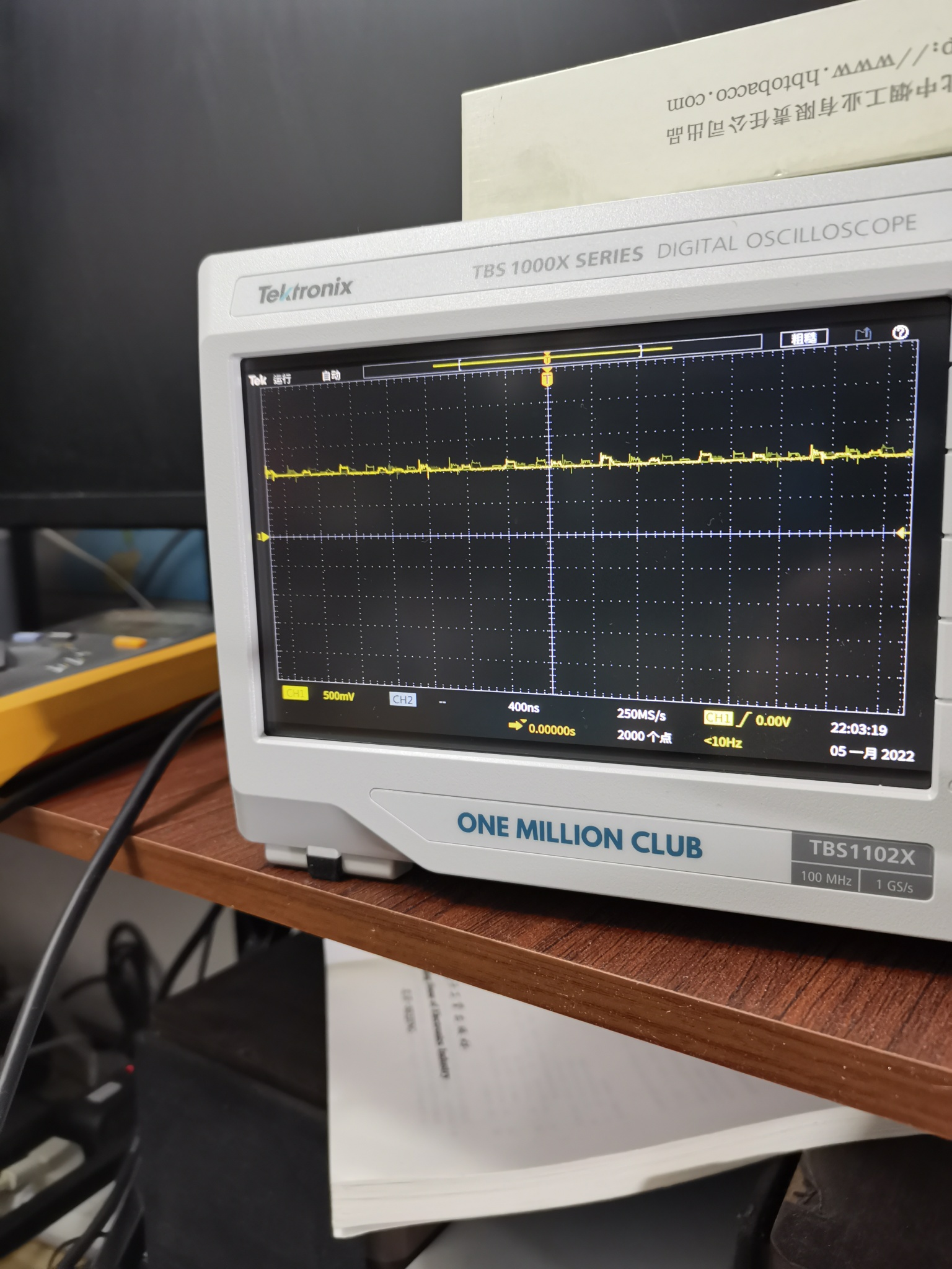

四路供电坏了一路,换了mos管,不显示,测波形如图,这样有问题吗?

作者: 安和1    时间: 2022-1-4 00:10
这幅值不足,电压还是不正常吧
作者: liuyuexunya    时间: 2022-1-4 07:52
对于正常波形来说,电感前端和后端都不是这样的。所以你这个不正常
作者: lxzg    时间: 2022-1-4 08:35
这个波形是在电感前面,还是电感后抓的》?
如果是电感后,100%是不正常的。因为电感滤波后,就是一个平滑的波形
作者: lqyung    时间: 2022-1-4 08:40
电感前端峰值是公共点电压,电感后端是直线,你这个是毫V,肯定不对,
作者: 周海    时间: 2022-1-4 09:10
有驱动管的换一个  没有的就换个供电芯片看看
作者: cao4290011    时间: 2022-1-4 15:36
示波器都没调好吧
作者: 燃烧de心    时间: 2022-1-4 20:21
这个当然有问题啊
作者: luodin    时间: 2022-1-4 23:14
电感后端。。。CPU核心供电电感后端。
作者: zhao5900    时间: 2022-1-5 00:00
全部MOS 换掉看看
作者: 安和1    时间: 2022-1-5 00:38
后端直流电,一条直线才对。
作者: lq23lcy45j    时间: 2022-1-5 19:07
波形不对,电感后端是直线
作者: 22菌    时间: 2022-1-5 19:50
说明后面有微短,或者工作不正常掉电保护了
作者: 八块腹肌功夫好    时间: 2022-1-5 22:04
CPU挂了吧  CPU供电电感后端本来就不是平滑的  放大了是这样的

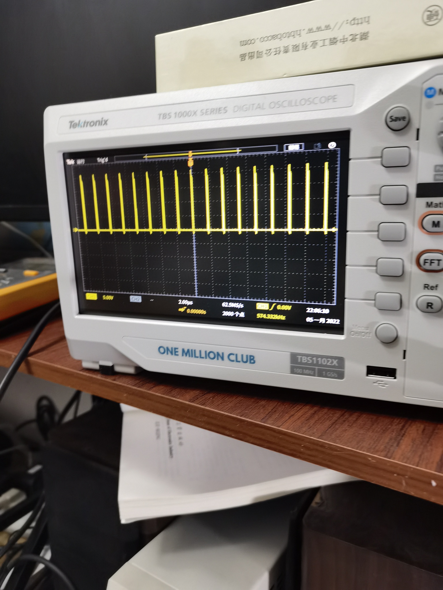

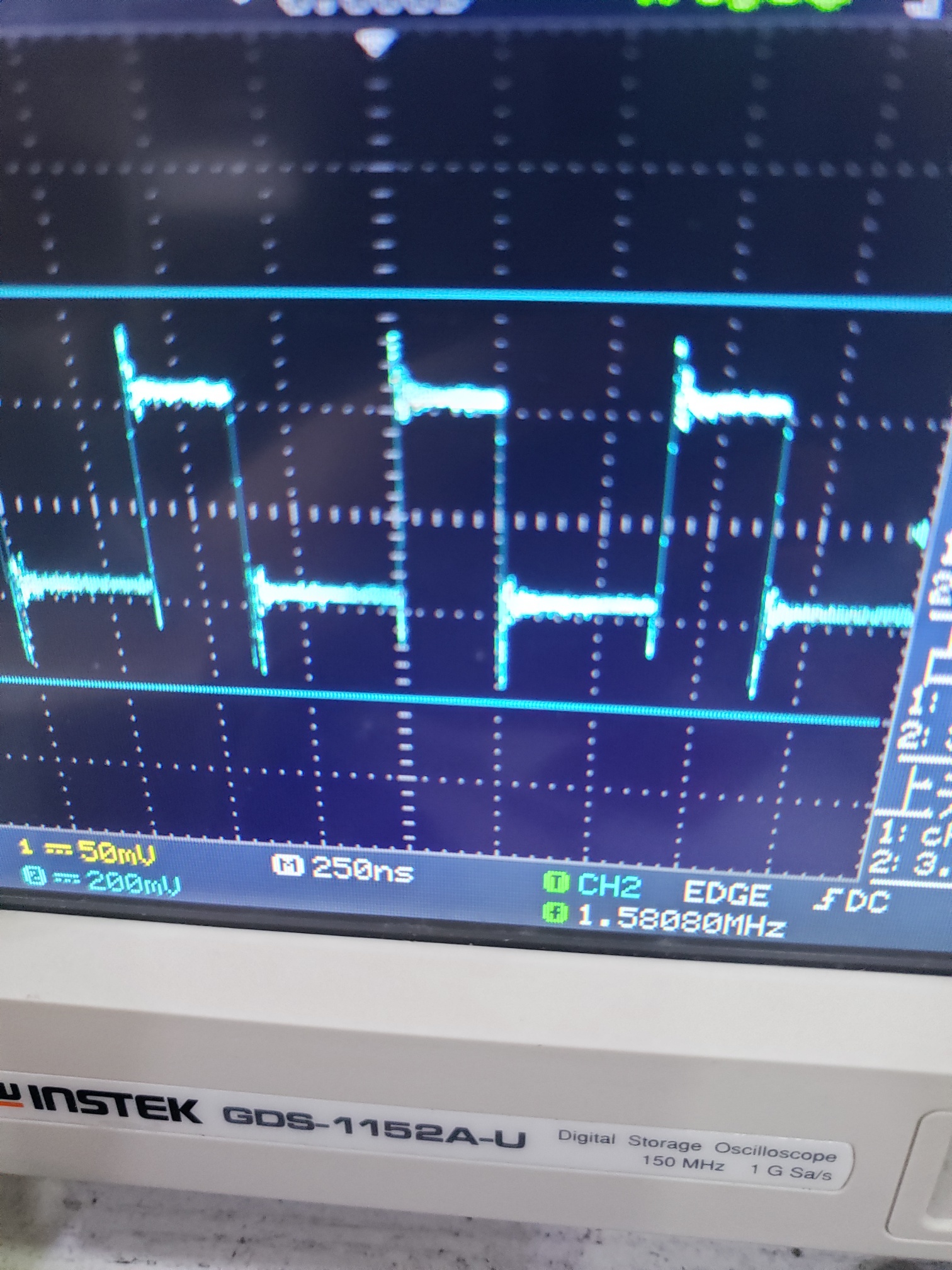

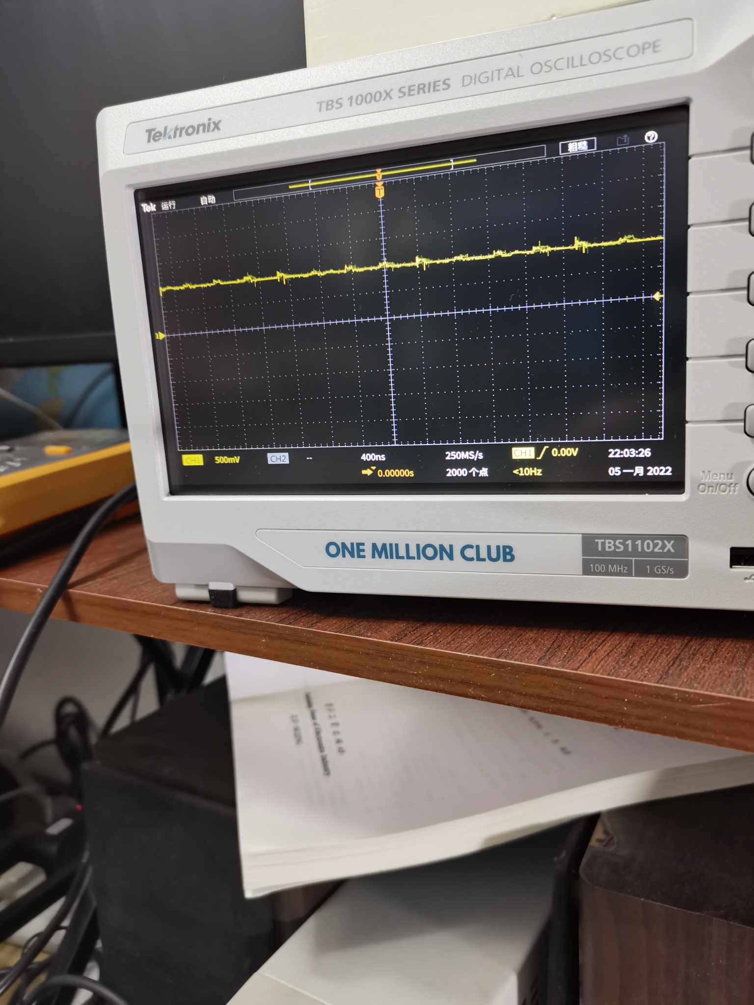

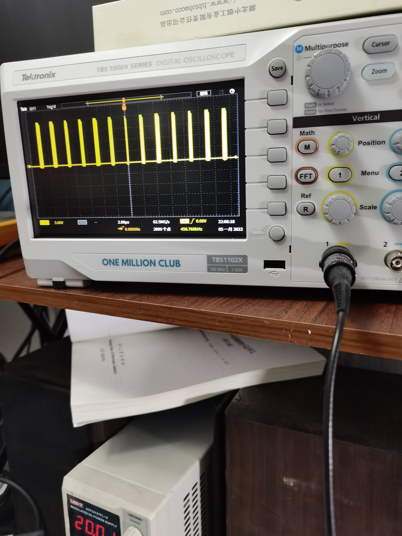

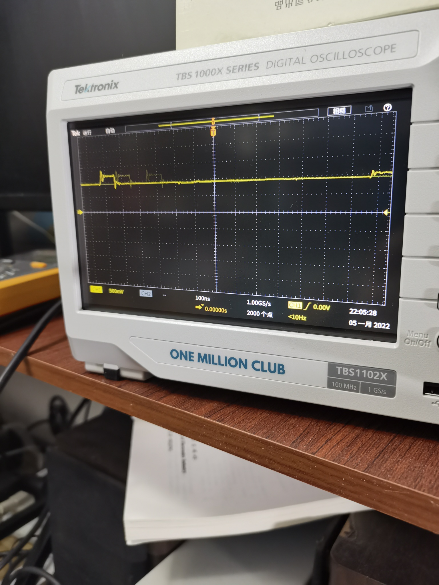

作者: luodin    时间: 2022-1-5 22:13
Vccio  vccsa  vcccpucore电感前后端波形,

我没bag,请问大神,有没有好方法确定cpu挂了,??
作者: chuchuda05    时间: 2022-1-5 22:26
不装pu看看
作者: 谢鸿    时间: 2022-1-6 14:58
正常的脉宽应该是这样的
