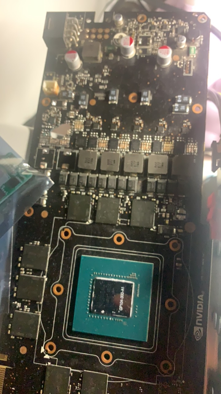

求助各位大神映众1070ti背面烧了打磨后12v短路接着打磨板子穿了显存供电断线能不能外接一个1.5v 10a模块去供电
作者: lxzg    时间: 2022-1-4 07:25
当然可以。但是考虑到时序问题,你的外接模块的开启引脚要按照原来的开启条件来飞线。

不用考虑时序这样行不行
