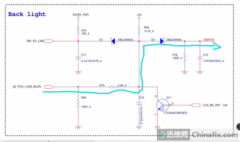

DA0LV6MB6F0暗屏无背光维修 E42-80
首先感谢场外指导+技术支持 47期罗华贤师兄
故障 开机暗屏 有画面 先易后难 换屏 故障一样 拆机查线路
cn7屏幕接口 lcdvcc 3.3v正常 15脚VADJ_PWM背光调节供电正常 1脚2脚GFX_PWR_SRC 19v供电正常 16脚DISPON供电0.22v不正常
问题来了16脚DISPON供电0.22v不正常
PCH_LVDS_BLON-----------DISPON
桥发出信号给屏幕开启没有电压
解决方法 屏幕接口15脚16脚连起来给16脚3.3v 亮机

怎么确定是PCH出问题拉低了ON信号呢?拆R75试了吗
