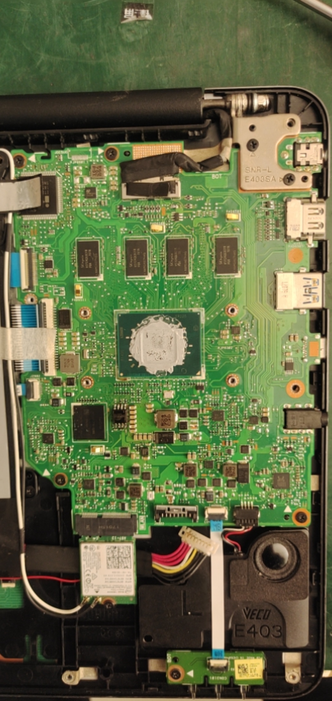

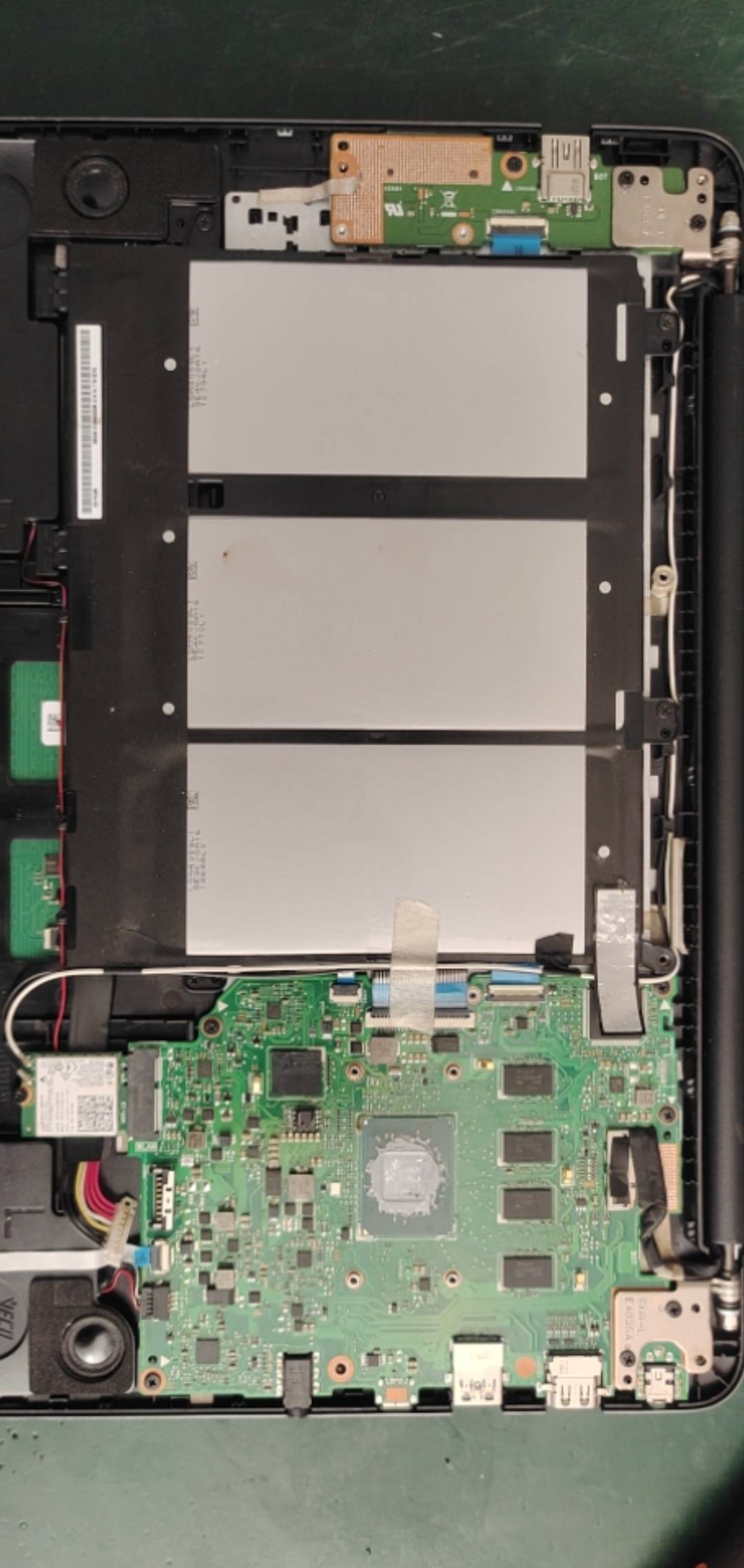

此电脑插电源指示灯不亮,按开机键没反应,拆机重刷bios就可以了,开机进系统一切正常,关机后,电源充电器一直插着,过一段时间就开不开机了,再开又会不通电,重新刷bios就又能通电开机,bios颗粒也换了,拆下的bios读出来比对里面资料破坏了。求大神指教一下哪里的问题?

检查RTC电路 3V纽扣电池 双向二极管 电阻 电容

这个主板不带RTC电池的,开始怀疑供电电池问题,拔了bios还是会坏。

我也搞了几天了,外围线路不知能不能让BIOS写保护
作者: 安和1    时间: 2022-1-3 13:47
把3脚 4脚连起来试试

会不会那里虚焊了,你焊BIOS芯片时加热那里好了,凉了之后又不行了。

不带RTC电池,就是主电池通过电路产生的,看主电池是不是缺电,找图纸,查RTC供电。
作者: 583600096    时间: 2022-1-3 17:25
这个BIOS是1.8V的吧,你用的什么编程器,支持1.8V的BIOS芯片吗? 老版的RT809F要用转接座。如果设备没问题,换EC。这玩意跟RTC没关系,虽然RTC电池也叫BIOS电池,但是它跟BIOS供电或者数据的损坏没什么关系

是的用的1.8V转接座,EC还没动过,之前bios刷过后系统下在线升级过最新版bios,后来还是会不通电。

我前两天也遇到这台相同故障现象,刷了两次bios都不行,3/5v都有,换了ec都不行,最后发现cpu上面小电容都短路了
