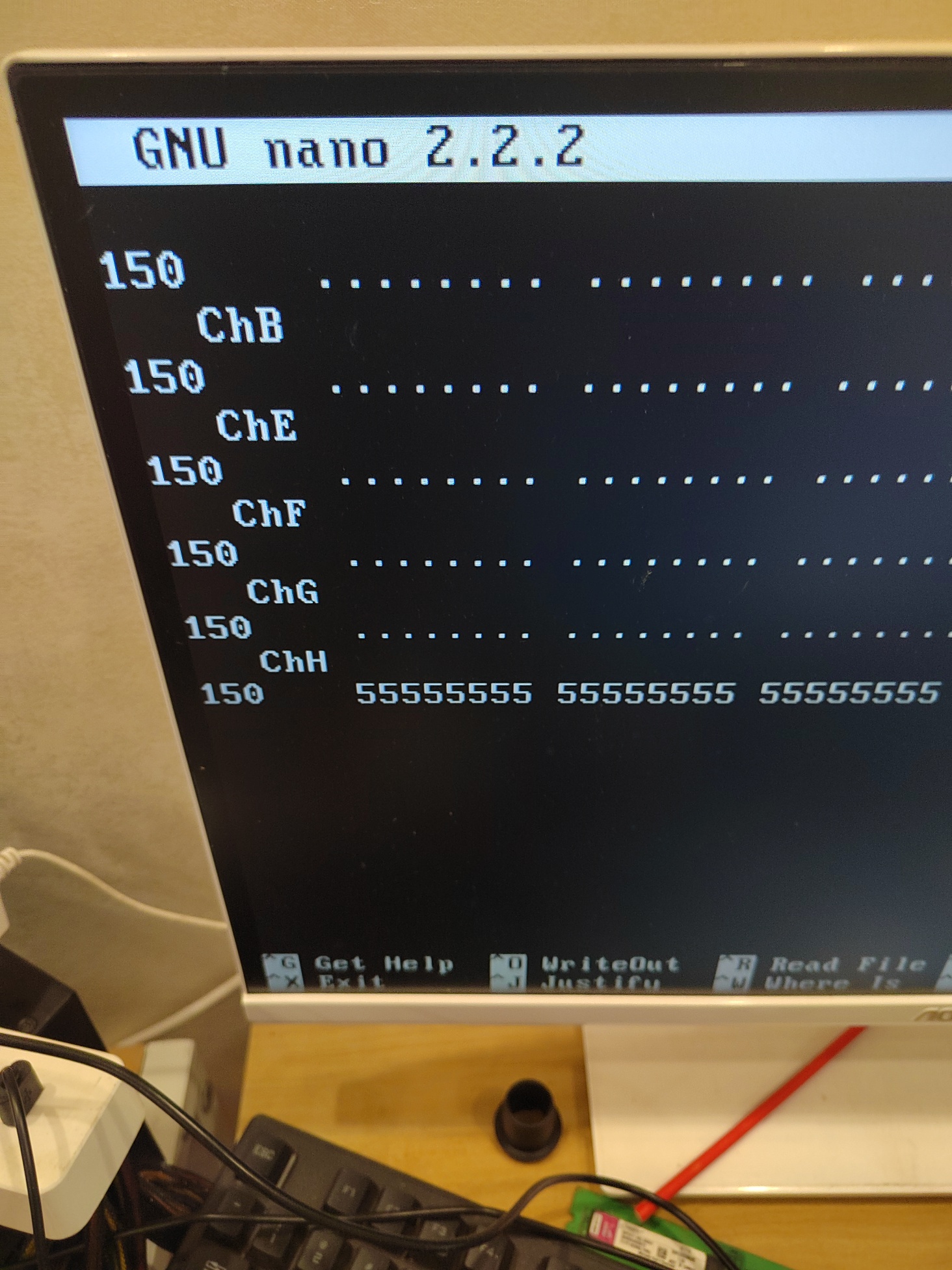

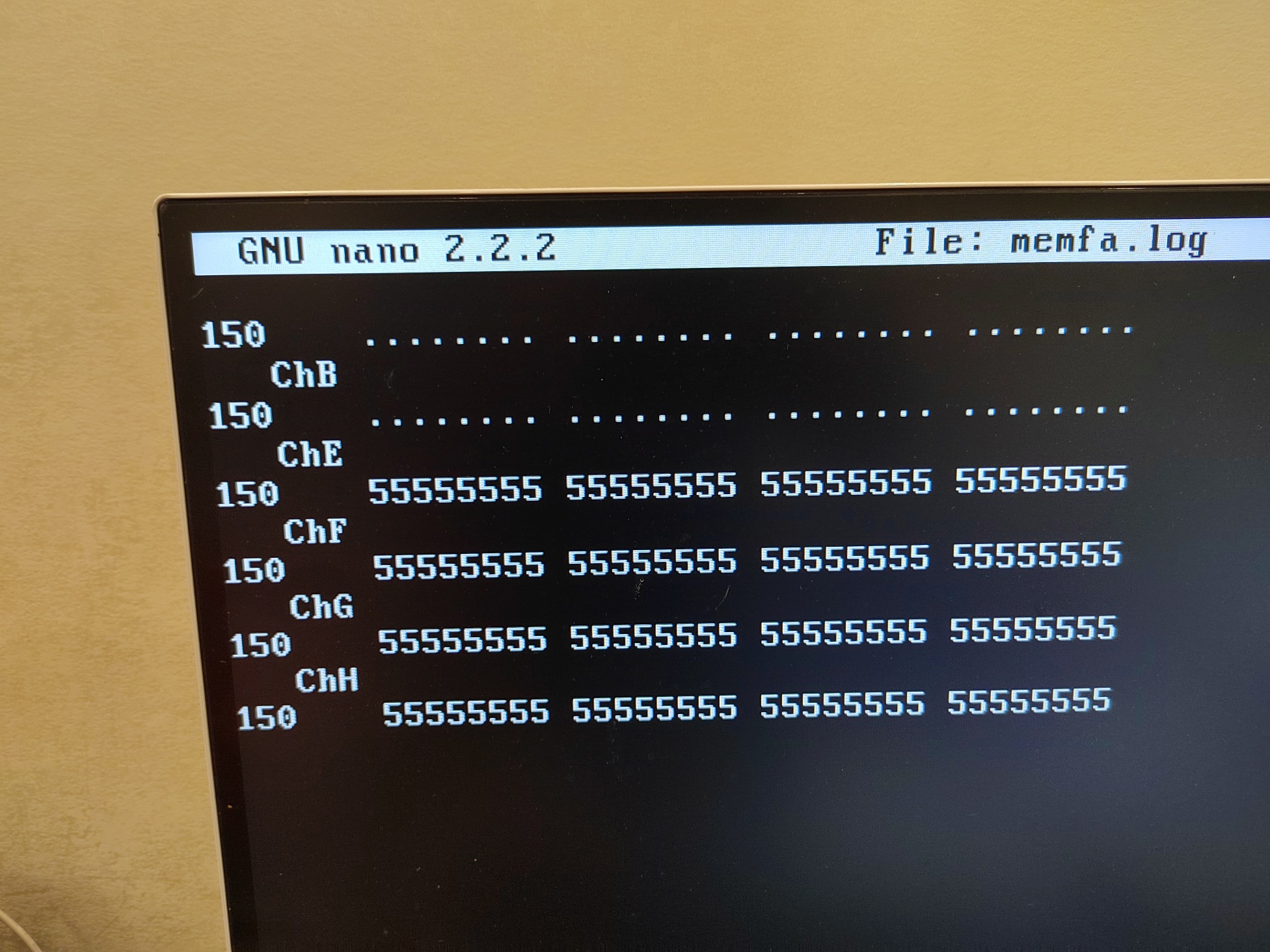

标题: 关于A卡最后一颗显存通道报错5555555的问题
之前修一张7850可以亮机,最后一颗显存报错5555555,检查无掉件,重植更换都不行,一筹莫展,就扔一边了,今天又修一个2G的7850,不亮机卡B2,集显扫描发现最后四科显存全部55555555然后检查发现背部有掉件,掉件时间长了猛一下还看不出来,全部补齐后依然不亮机,再次扫描为最后一颗显存报错5555555,到底是哪的问题呢?

7000系列 200系列 300系列 报错 大都是核心的问题

核心数据线地址线都有可能报错,7850直接重值核心

供电没问题,显存干了还不好,只有干核心啊
作者: Poko    时间: 2022-1-18 07:52
供电没问题,外围没问题,显存又重植过了,那不是核心虚焊还能是啥,PCB断线也有可能,不过概率比核心的问题小多了

重植核心试试
作者: 18079990556    时间: 2022-1-19 16:46
这种卡核心很容易虚寒的 直接搞

拆A1,拆D1,分别量地址线二级体值,对比。应该核心
