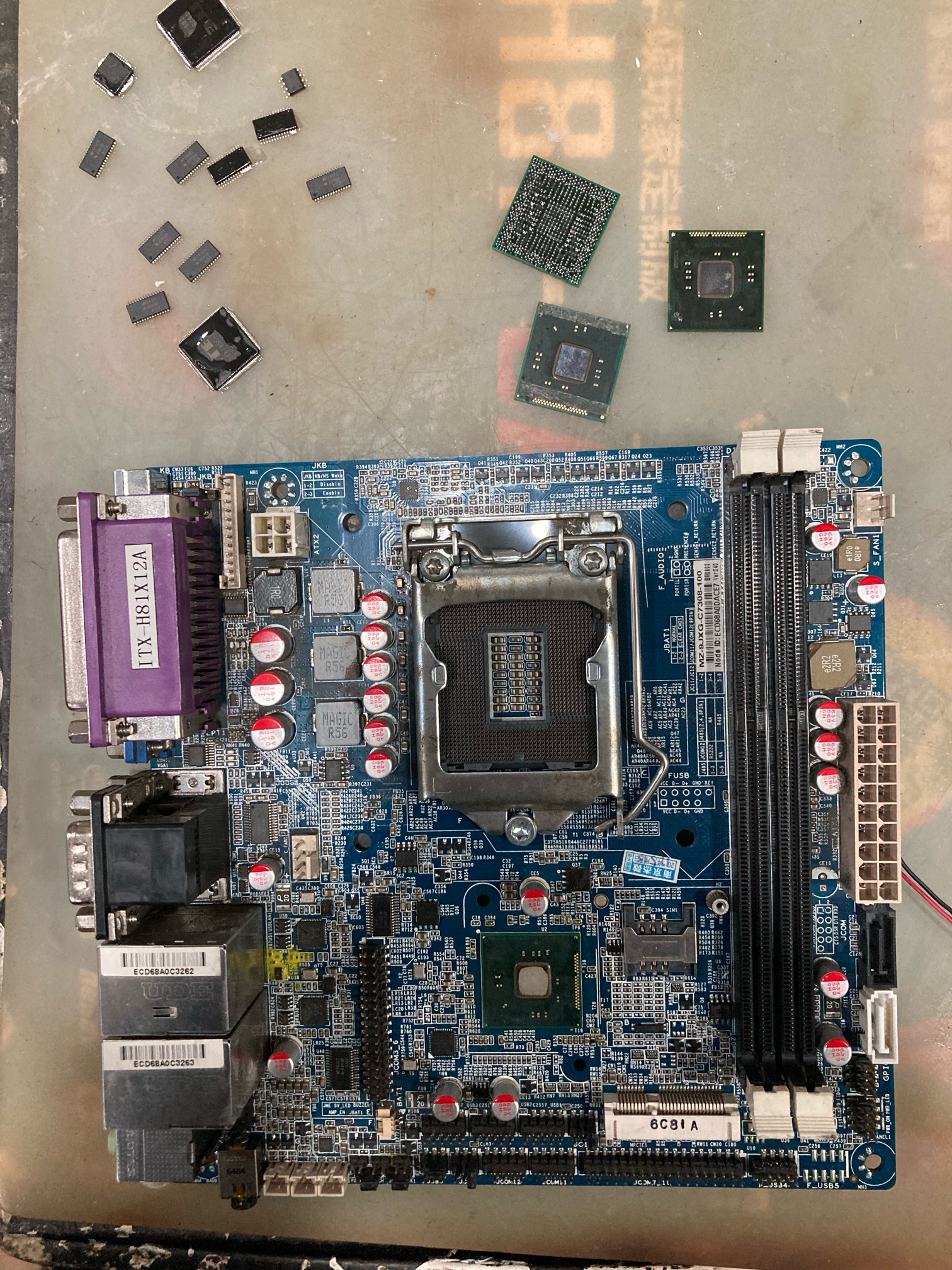

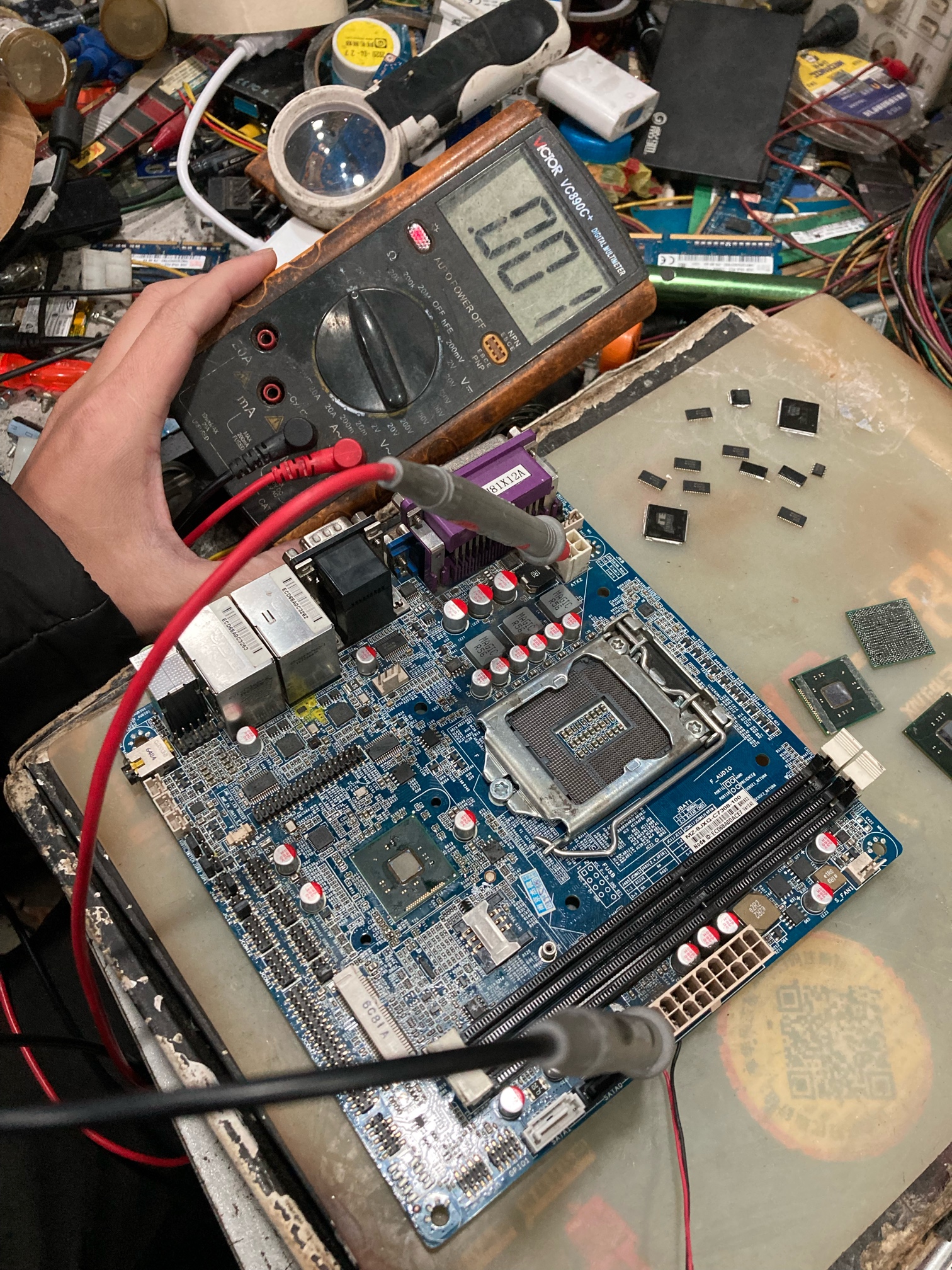

3.3v对地短路,拆掉桥后,不短路。但换了三个桥都是一样情况。桥拆了就不短路,一焊上桥就3.3v短路,拆下来的桥量着也是不短路的。有谁碰上过吗
2#
发表于 2022-1-3 10:47:59 | 只看该作者 �
要不要查查周围有没有保护电路。好像V星的B85就有
