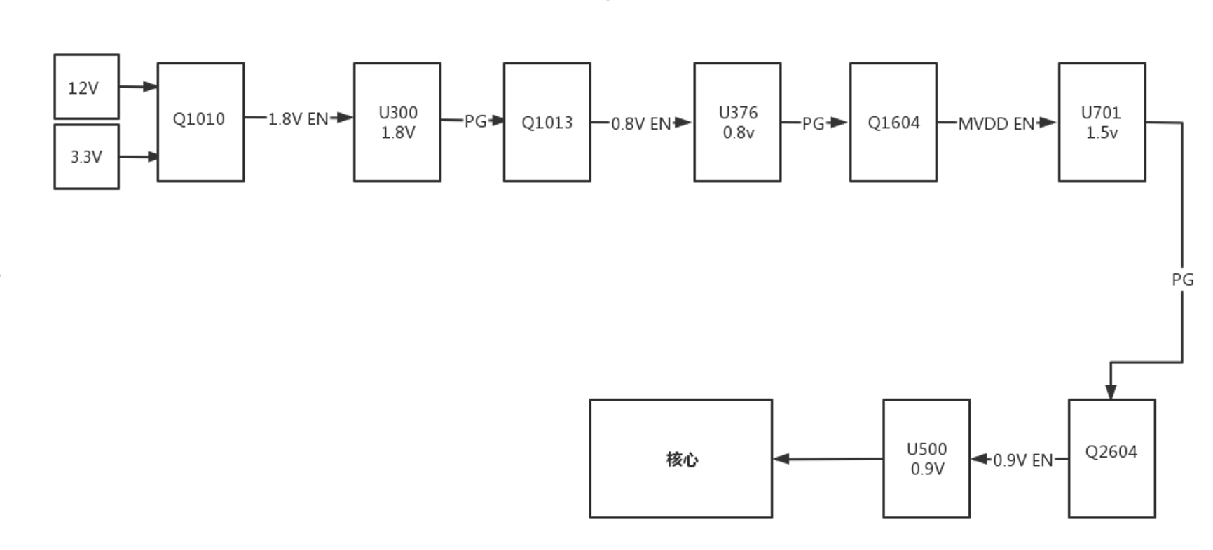

标题: RX580上电时序 [打印本页]
作者: ZOTAI好运来    时间: 2022-1-2 15:07
标题: RX580上电时序

能说下这是什么牌子的rx580吗?

都是一样的上电时序吗
作者: Poko    时间: 2022-1-29 02:24
花客杰哥 发表于 2022-1-25 20:47
都是一样的上电时序吗
上电时序是需要满足N、A给出的要求的,都是根据公办卡来的
