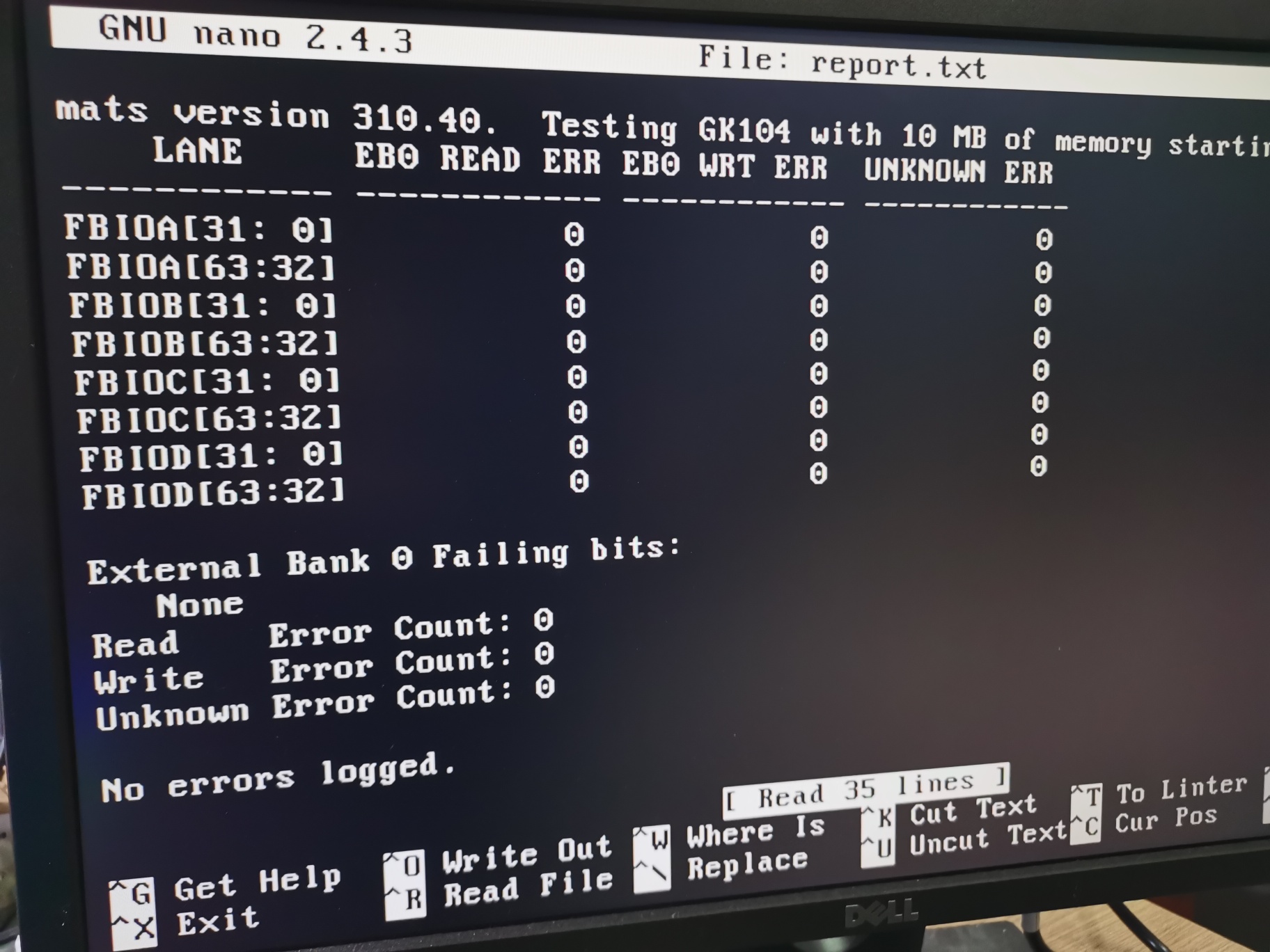

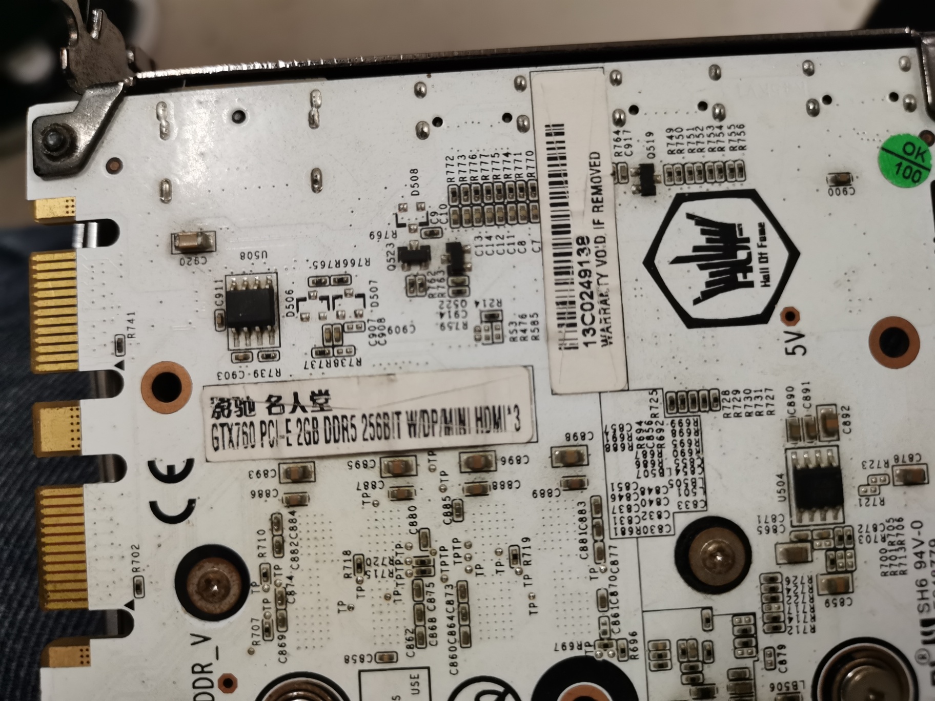

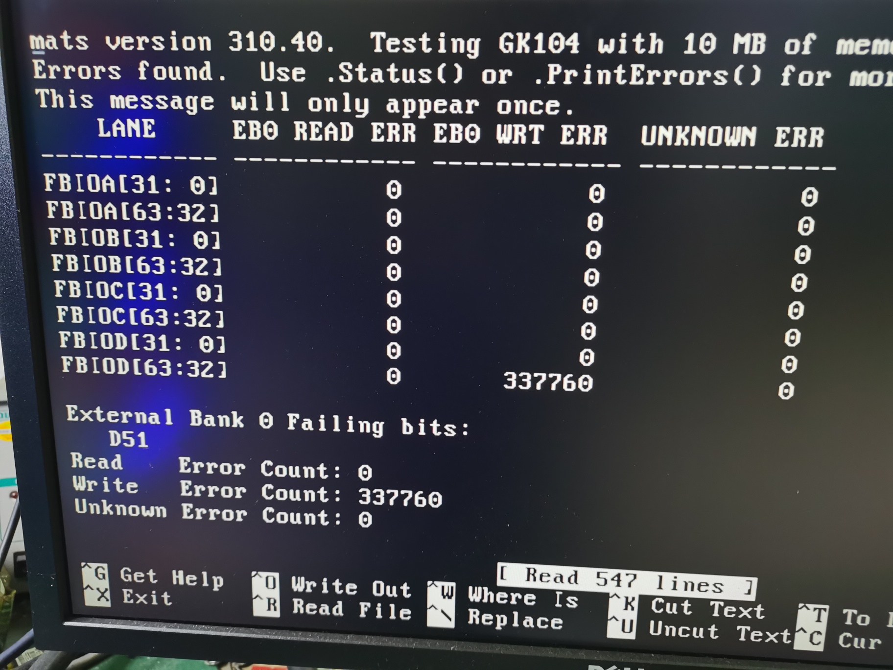

起初客户拿过来 说开机黑屏 当时u盘进pe 能正常进 以为是系统问题 装了系统后 装显卡驱动就黑屏了 心想 我去 系统白装了 拆机后检查是显卡问题 mats了下 显存问题 经检测D通道报错 订货 颗粒换上后 故障排除 附上维修过程 唉 不得不说说这个账号等级是真的难升级
