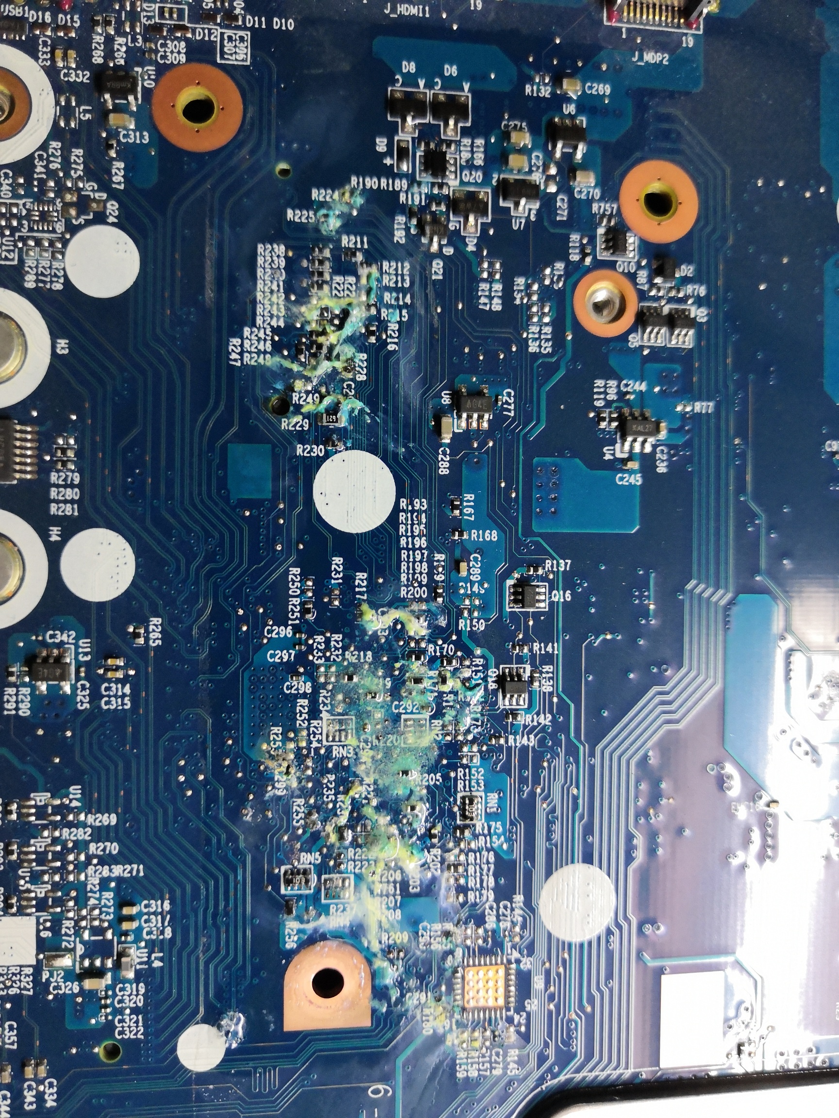

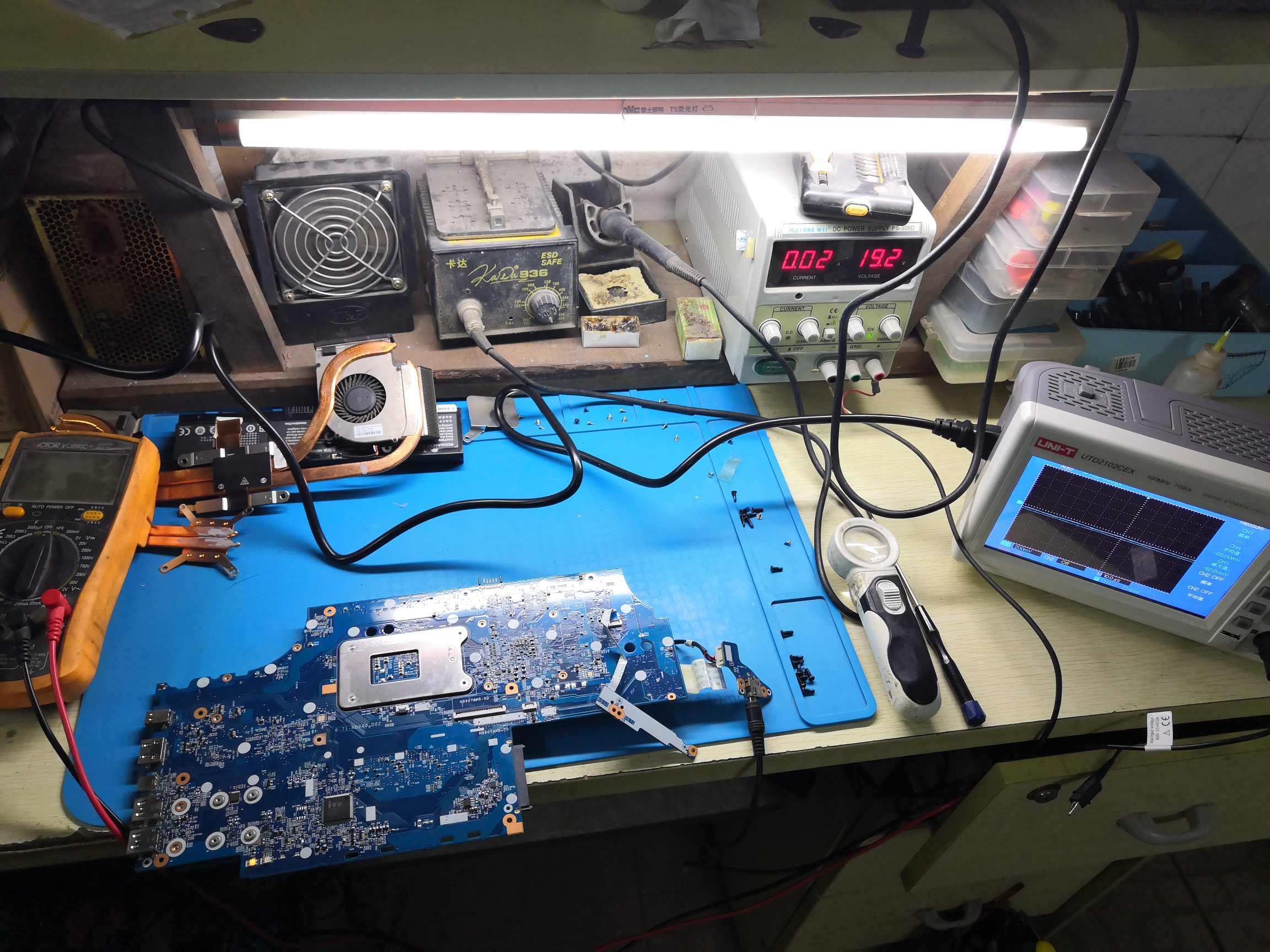

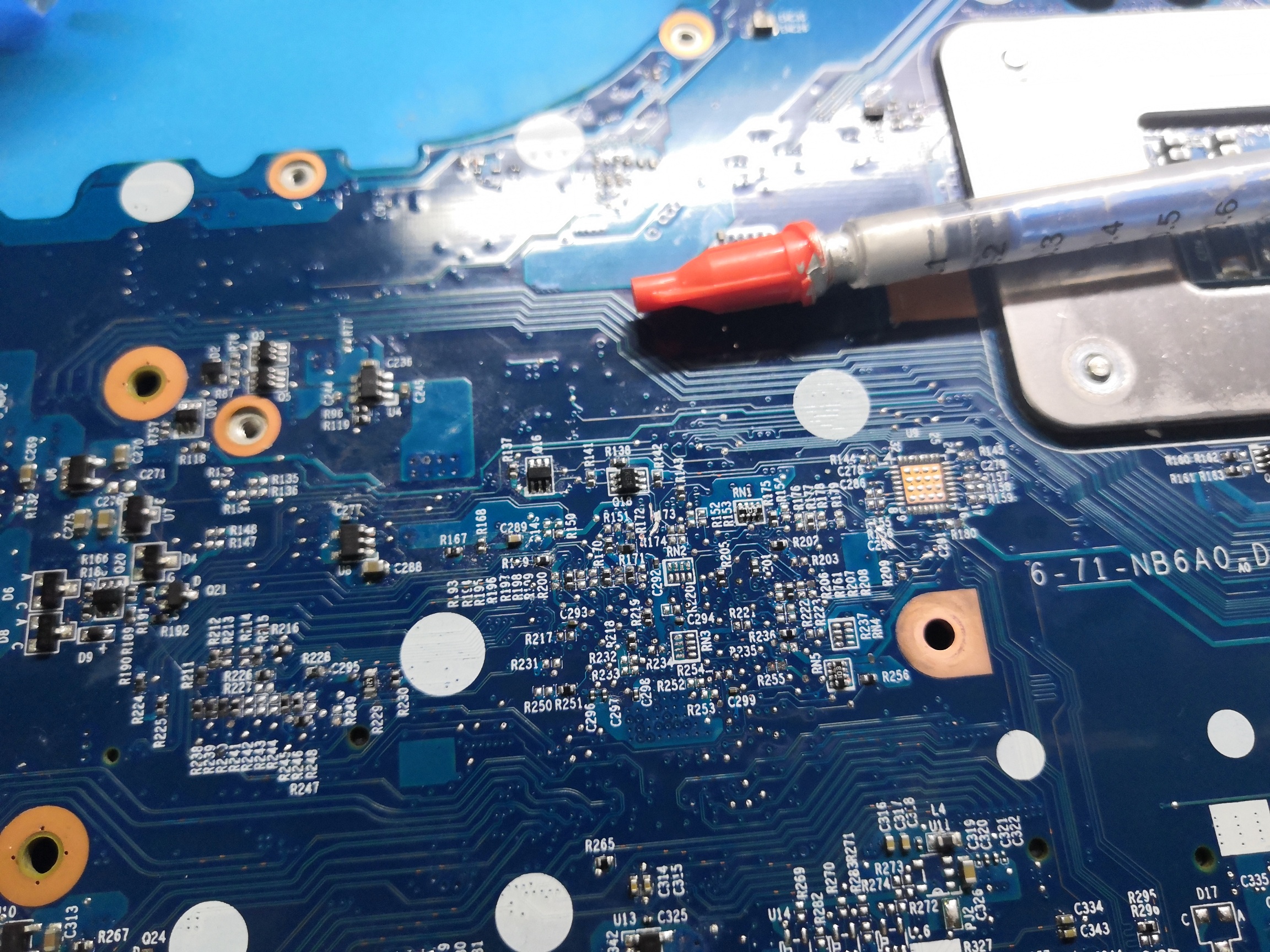

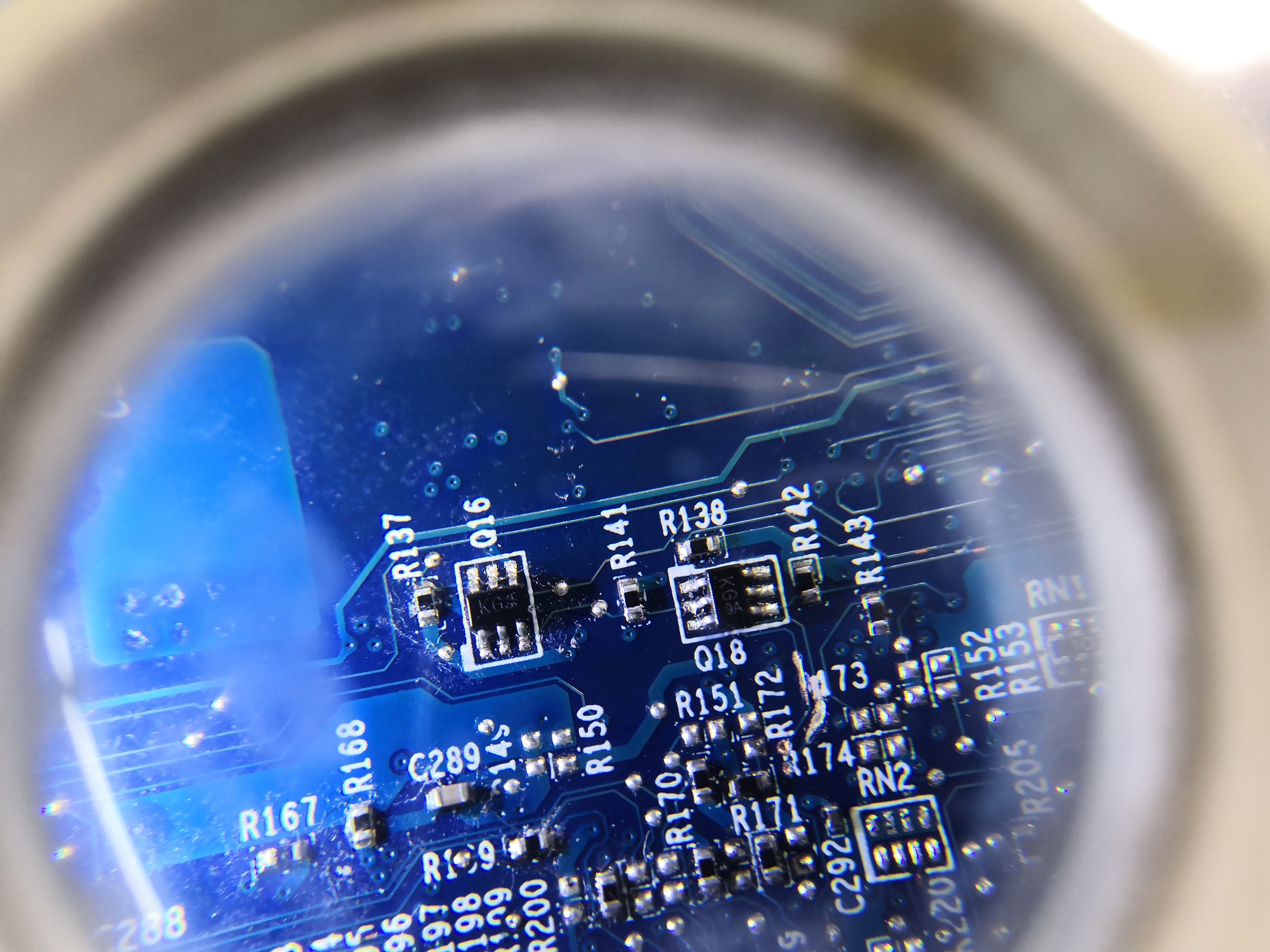

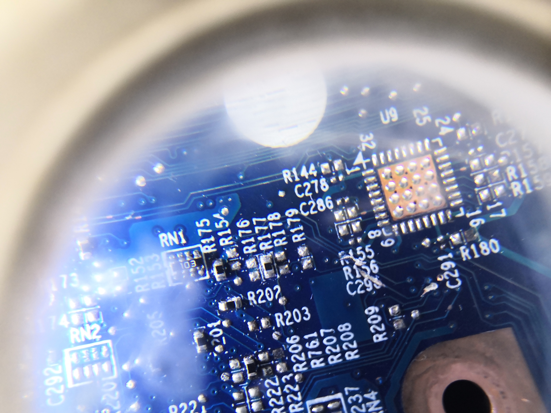

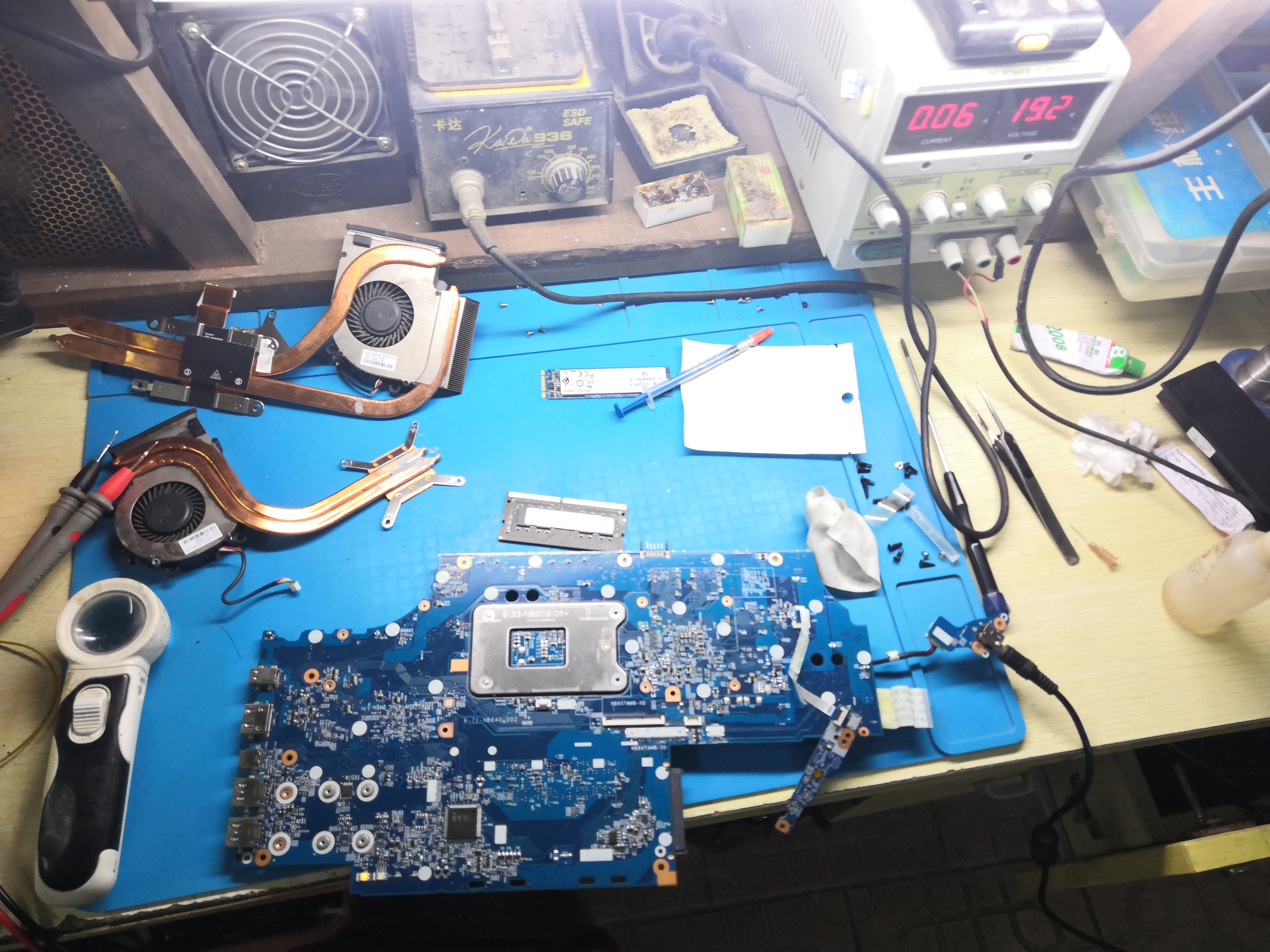

现在清掉污渍,待机0.02现在可以触发,但是电流只能上到0.07这台机比较新,手头又没有这方面的资料求助iT5570E-128-CXA 资料或者修过这方面的,可以指导一下。

触发之后灯也能自由转换

查各路供电应该有新收获
作者: freshly    时间: 2022-1-1 23:23
看样子,EC应该没有太大的问题。蓝天板子新电路图应该可以找到。各大供电没有短路的话,测测EC发出信号给PCH和PCH回给EC部分的信号。可以试试电池能否充电,可以的话一般EC本体应该没多大问题。
作者: 大头老    时间: 2022-1-1 23:58
由于主板腐蚀比较厉害,很多地方3.3V都是断线的。补了四五次,现在结果也是一样。对了,回复上面楼主。接电池充电灯能亮,但是没有显示充电电流。我想应该也充不进电了。
作者: 大头老    时间: 2022-1-3 18:13
最后还是换ec有时候无奈,没资料,只能用三把虎了。
作者: freshly    时间: 2022-1-4 13:32
大头老 发表于 2022-1-1 23:58
由于主板腐蚀比较厉害,很多地方3.3V都是断线的。补了四五次,现在结果也是一样。对了,回复上面楼主。接电 ...
有EC备料就直接换一个试试。没有的话,检查下充电IC电路以及EC去电池和EC去充电IC的两根通讯线。另外要确保电池没有满电。
